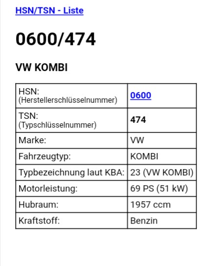

Danke Norbert
2.1: 0600 = VW, 2.2: 03800000 hier stimmt etwas nicht (380 ist Käfer Cabrio, 038 unbekannt)
bei mir steht bei 2.2 eine 473 = Amtliche Typbezeichnung: „22 (VW ACHT-O.NEUNSITZER)“
http://www.autoampel.de/vw-t2-8-oder-9- ... 0-473.html
http://www.osterlitz.de/ural/dokumente/ ... Z_2005.pdf
J: 16 = Sonder KFZ, unter 2.8t
4: 0500 = WOHNMOBIL
Danke Norbert

Das glaub ich auch, denn bei der Zulassungsstelle taten die sich unheimlich schwer und hatten lange telefonische Rückfragen mit wem auch immer.Rolf-Stephan Badura hat geschrieben: ↑10.03.2018 22:13 2.2: 03800000 hier stimmt etwas nicht (380 ist Käfer Cabrio, 038 unbekannt)
... ich hatte schlichtweg den Eindruck, dass die mit dem Hubdach und dem Dachausschnitt überhaupt nicht klar kamen und mehr oder weniger überfordert waren,
da war ich wohl an einen Laien geraten
... und noch ein "Schnitzer" ist denen beim Ausfüllen meiner Papiere passiert: D2: Typ/ Variante/ Version, hat man bei mir mit 23-157 eingetragen, wo wir doch alle wissen,
dass es eigentlich 23-517 heißen sollte.
... ich hab das einmal so stehen lassen, die Graukittel beim TÜV schütteln auch immer nur mit dem Kopf..., unternehmen aber auch nichts gegen den Unsinn.
