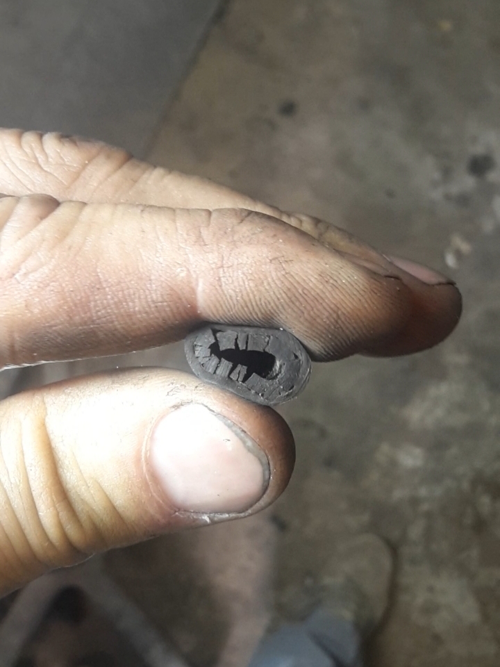

Auch aus aktuellem Anlass.
Ich erneuere grade alle Spritschläuche und möchte euch nicht vorenthalten, wie die grade mal 2 Jahre alten Spritschläuche doppelt gummiert aus NBR/CR im Inneren aussehen...
Von außen sehen die noch top aus, aber unter Belastung reißt die äußere Schicht dann schnell ein.
Also bei der regelmäßigen Inspektion besonders die Schlauchenden unter die Lupe nehmen

Hallo Peter,
Hmm
, nun bin ich doch etwas verwundert, können es nicht auch 3 Jahre her gewesen sein und hatten wir da nicht schon einmal das gleiche Thema?:
viewtopic.php?f=7&t=11246&p=213329&hilit=wuerth#p213215
… auch noch lesenswert: viewtopic.php?f=7&t=25185&hilit=DIN73379
Hmm
Peter E.
- Beiträge: 3119
Re: Neeeeeeiiiin, brennende T2‘s
Ja, da hätte ich vor (okay, doch schon) 3 Jahren mal auf dich hören sollen...
Habe damals nichts anderes bekommen und dann bei VW gekauft.
Mittlerweile ist es ja zum Glück kein Problem mehr, die Schläuche nach DIN 73379 -3E (Stand 11/97) zu bekommen.
Ich hoffe mal, die halten jetzt länger.
Aber der Frisch verbaute "Sprinterschlauch" am Tank ist auch noch aus NBR/CR da sind aber die Temperaturen geringer.

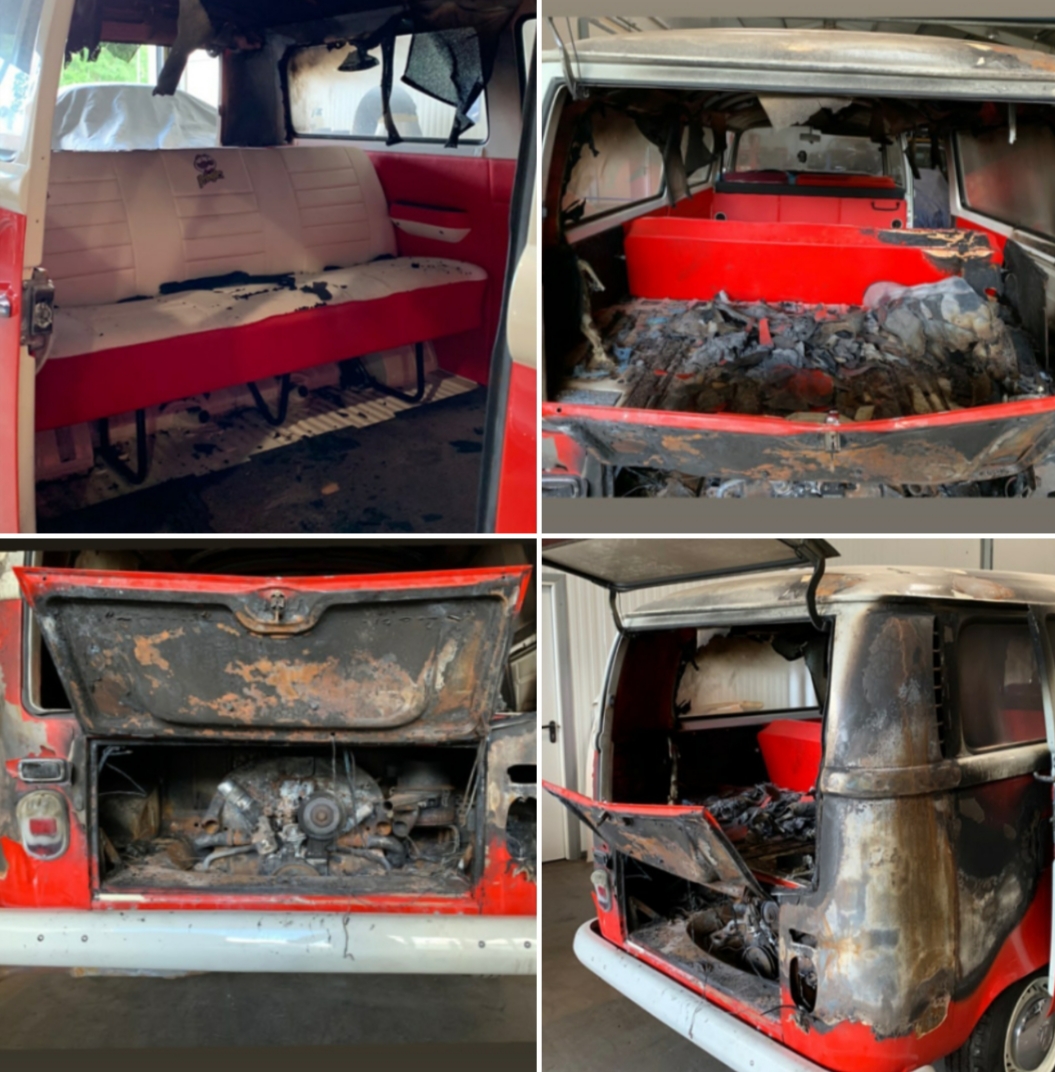

Mahlzeit,
einige haben es ja schon mitbekommen, aber der Vollständigkeit halber...
Schuld war ein defekt im Stromkasten. Shit happens...

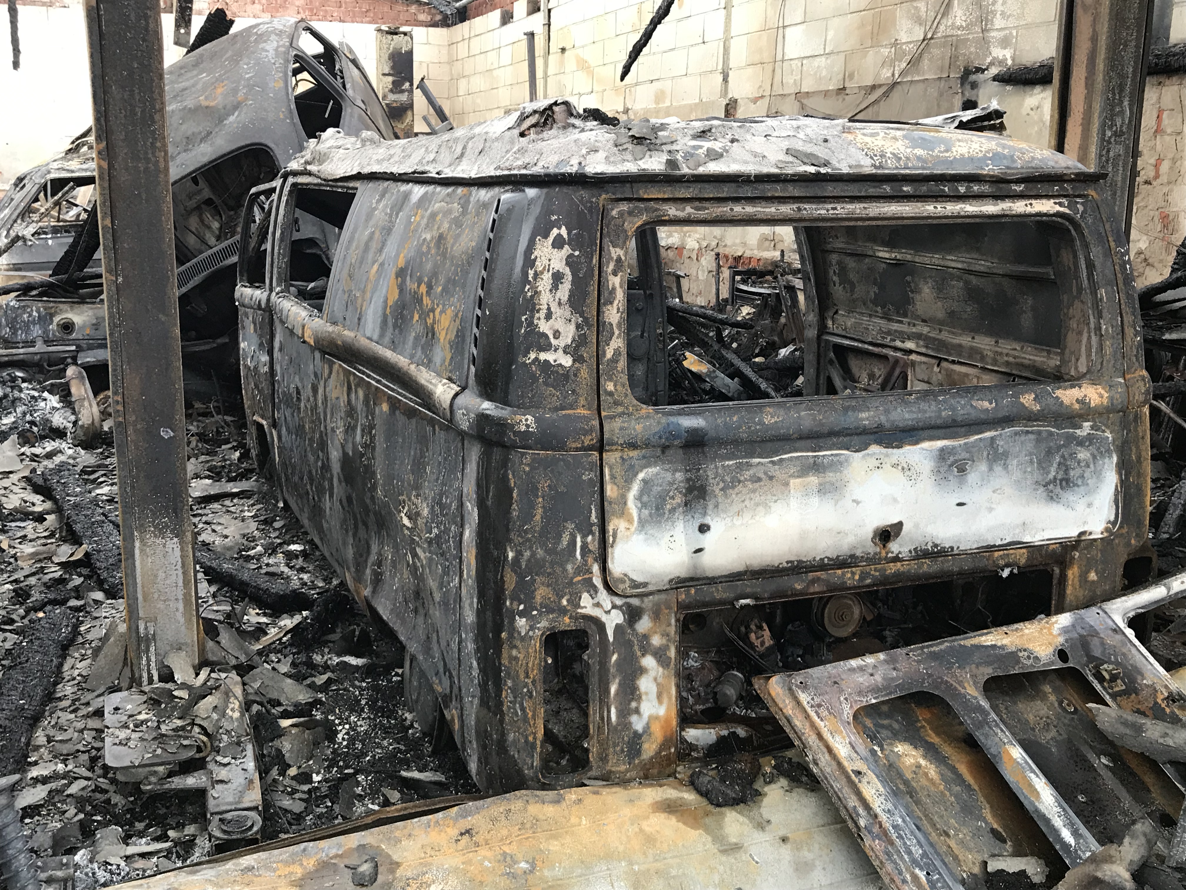

Gestern Nachmittag bei Hamburg:
A 24 Höhe Reinbek: VW Bulli brennt komplett aus
https://www.bergedorfer-zeitung.de/glin ... t-aus.html
Das tut mir so leid...
