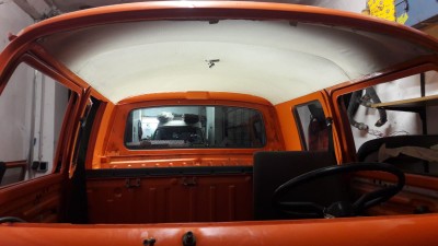

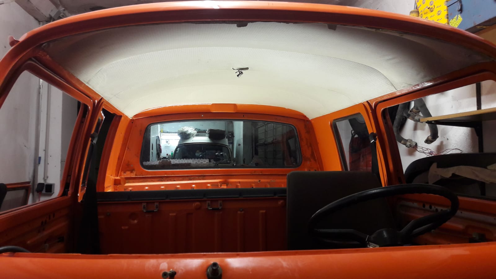

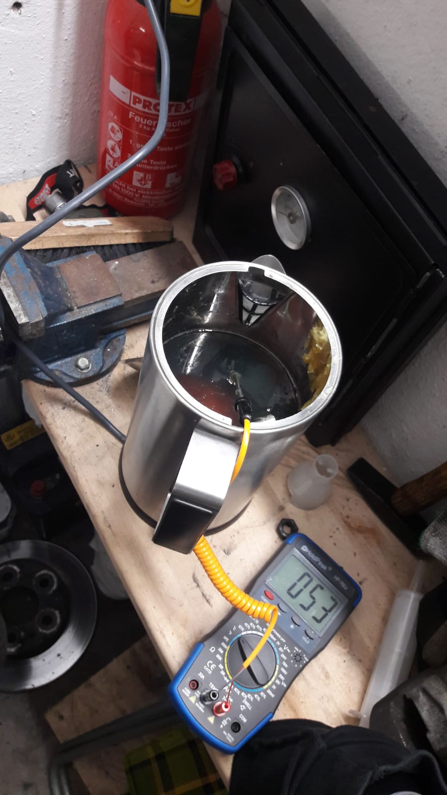

Gestern Morgen habe ich dann erst mal Fett erhitzt und schon mal den Kabinenteil konserviert.
Das Mit dem Wasserkocher ging nicht so gut, ich habe dann noch einen Tauchsieder genommen um das Fett warm zu bekommen.
Anschließend habe ich dann den Himmel wieder eingebaut, das ist auch eine Arbeit für Sträflinge...

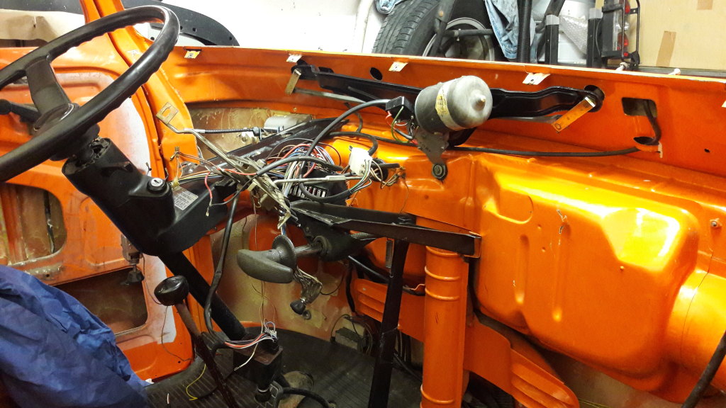

Dann ist das Armaturenbrett wieder drin.

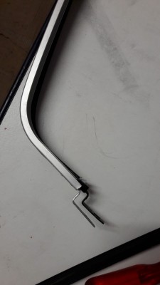

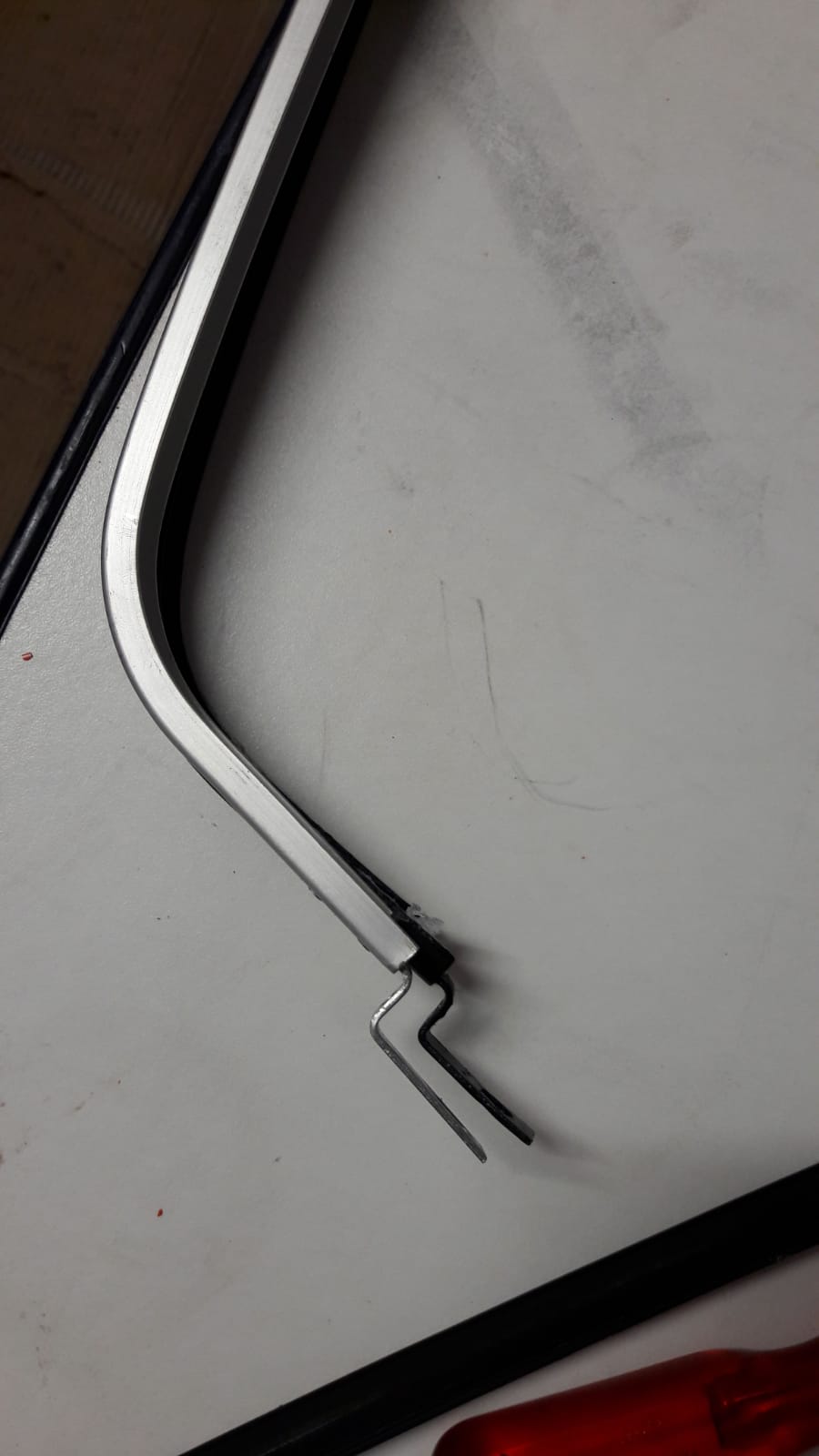

Und ich habe dann heute morgen mit der linken Tür angefangen.
Den Rahmen von NLAVW passte leider nicht :wall:
Die sind ca. 1cm zu kurz.
Und die Schachtdichtung ärgert mich auch.
Tanjas&Thomas_T2b hat geschrieben: 04.12.2018 19:35 Fettbad.jpg

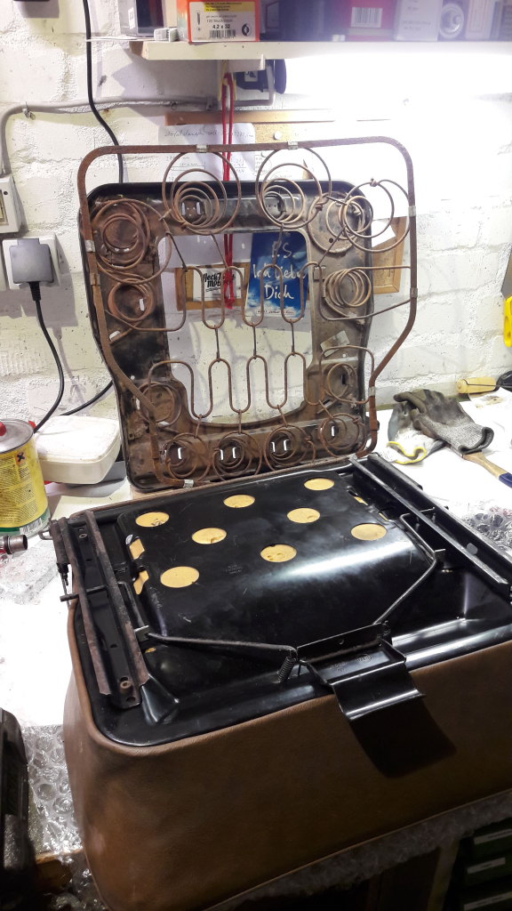

heute habe ich mich um den Sitz gekümmert. Das Rosshaar war ja am bröseln, deshalb habe ich mich für eine T3 Sitzkonsole entschieden.
Die habe ich mit Schaumkern aber ohne Anbauteile bekommen.
Deshalb musste ich den Halter für die Sitzverstellung noch anpassen. Das war ein gewisser Fummelkram, da ich die Druckstange der neuen Schale etwas anpassen musste.
Der alte Sitz ist auch an mehreren Stellen gebrochen. Die umlaufende Leiste und drei Federn sind defekt.
Von daher war die Entscheidung einen anderen Unterbau zu nehmen sehr gut.
Das Kunstleder konnte ich 1:1 auf den neuen Sitz ziehen. Das ist ja schon mal sehr positiv zu werten :mrgreen:
Die Schachtdichtung ist nach einer Talkumkur nun auch willig und dreht sich nicht mehr um.
So weit für heute das Arbeitspensum.

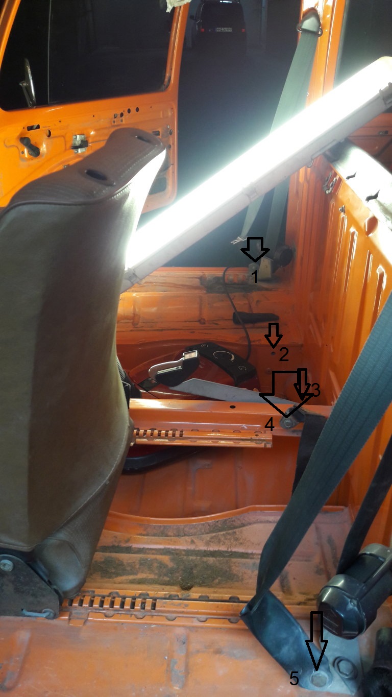

Jetzt mal eine Frage an die Pritschen und Doka Fahrer.
Wie ist die Verteilung der Gurte an den Aufnahmepunkten?
Wenn ich jetzt für den Beifahrer das Gurtschloss an Aufnahme 2 Schraube, dann darf der ja nur ein sehr schmales Gesäß haben.
Hat da mal jemand einen Tipp, wie die Verteilung der Gurte original sein soll?
Beiträge: 2215
Registriert: 04.07.2010 15:49
Beitrag von bullijochen »
Hallo Thomas,
soweit ich das noch von meinem Transporter mit Doppelsitzbank vorne weiß ist das folgendermaßen
An der Stelle 3 wird zur Fahrerseite hin das Schloss vom Fahrer verschraubt. Auf der Seite zum Beifahrer wird der Gurt des nächsten Sitzes befestigt. An der Stelle 2 hat es zwei Schraublöcher übereinander sieht man auf dem Bild. Wenn ich das richtig weiß wird im unteren das Beifahrer schloß befestigt un im Oberen das Schloß des Mittelsitzers. Eventuell ist auch das Schloß und der Gurt des Mittelsitzers genau andersrum.. Das weiß ich nicht mehr so genau..
Gruß Jochen
Gruß Jochen :bier:
