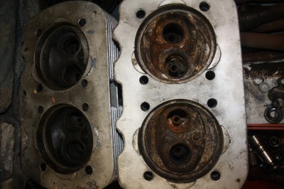

Ich habe mir gestern Gedanken über die Zylinderköpfe von meinem Bus gemacht und möchte euch um Rat bitten. Meinen Block werde ich demnächst zum Trockeneisstrahlen geben und würde gerne wissen ob ich da die Zylinderköpfe mitgeben soll, oder ob diese nicht mehr zu gebrauchen sind. Anbei ein Bild.
Wie siehts um die Kerzengewinde aus? Mach sie erst mal soweit sauber damit du sehen kannst ob sich irgendwo Risse gebildet haben. Dagegen ist im Trüben fischen ne glasklare Angelegenheit.

Hallo Dude,
die Kerzengewinde solltest Du auf jeden Fall prüfen. Weiterhin geht es um Rissbildung. Besonders gravierend sind grobe Risse zwischen den Ventilen. Ausserdem ist der Zustand der Ventilführungen wichtig. Die sind aber relativ leicht zu ersetzen. Ich würde im Zweifel einen Fachbetrieb oder Motorenbauer hinschauen lassen. Dazu sollten die Köpfe aber richtig sauber sein. Aktuell erkennt man da nämlich nichts.
Mir sind originale Köpfe immer lieber als manche Repros.

... und googel das mal: zum reinigen der Zylinderköpfe eignet sich 1A Backofenreiniger. Allerdings gibt es da irgendwie zwei Sorten - eine, die klasse sauber macht und eine, die das Alu frißt. Nimm erstere ;-)
Hatte ich auch mal vor Jahren. Echt toll, wie da die Bratenkruste aus den Brennräumen geht.

Wenn es die Möglichkeit gibt, dass man diese Köpfe noch verwenden kann, gebe ich sie einfach mit zum Strahlen. Gelaufen sind sie erst 90tkm. Ich wusste nur nicht ob man Köpfe mit solchen "Spuren" generell überhaupt noch verwenden kann. Scheinbar aber ja schon.
Vielen Dank!

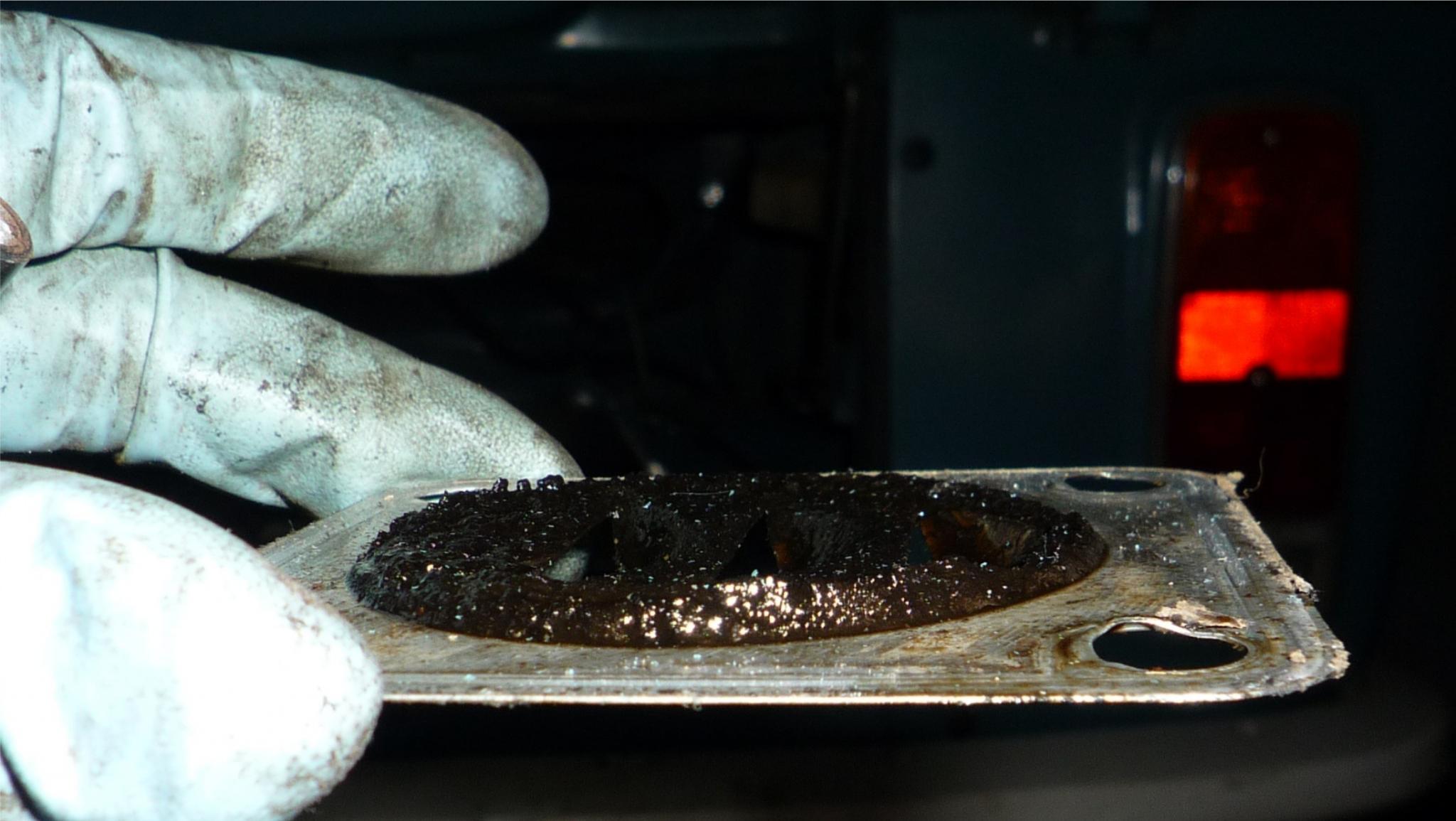

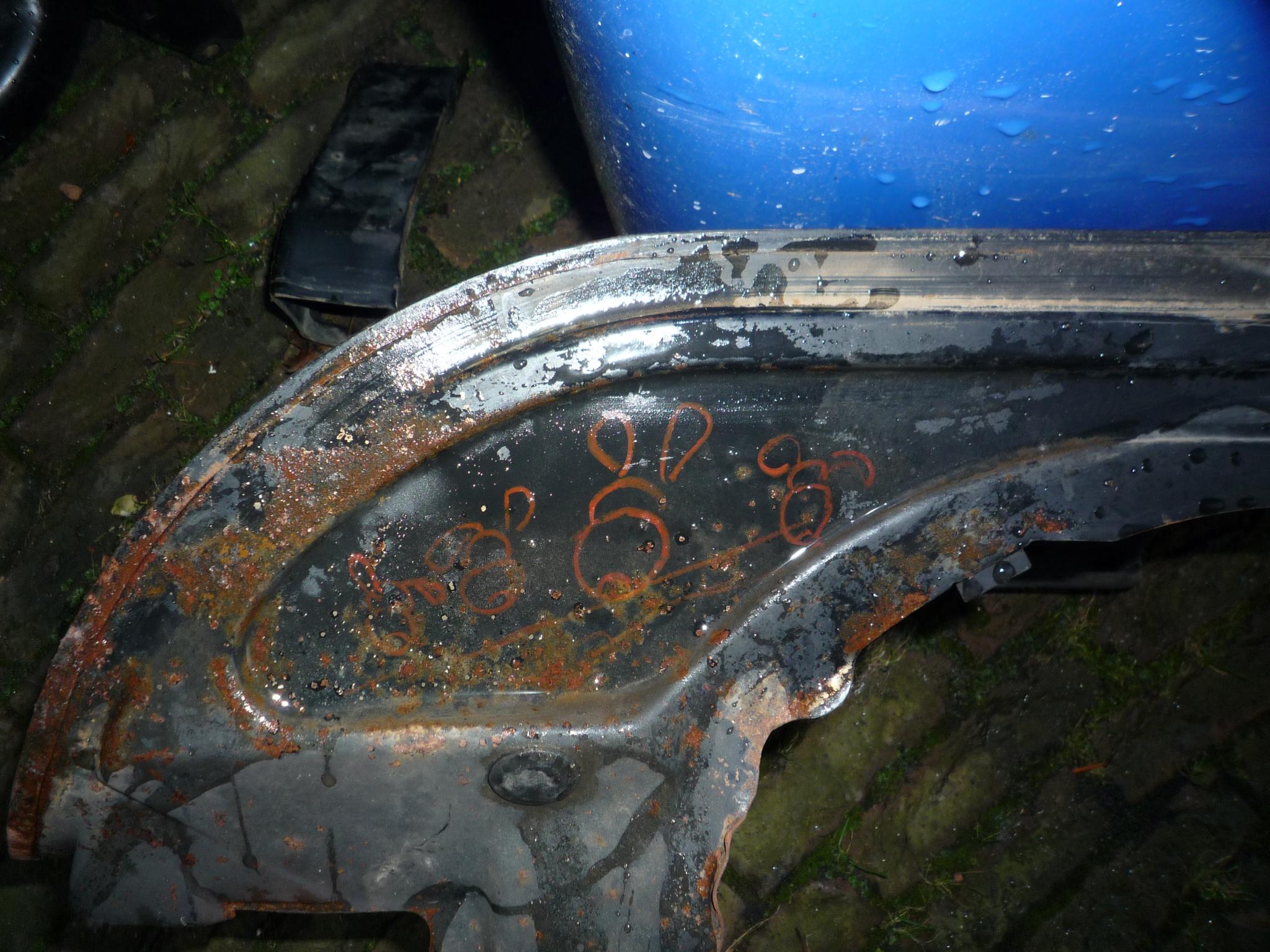

Osterhasen meines Vorgägngers gefunden
Plötzlich saßen da einige Osterhasen auf dem Motorblech!
Aber leider habe ich dann auch noch das Erdloch gefunden indem sie sich versteckt haben.
Zu allem Überfluß ist mir auch noch der Gaszug bei wieder eingebautem Motor aus dem Röhrchen im Gebläsekasten herausgepflutscht.
