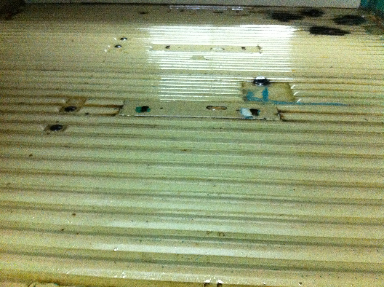

Den Laderaumboden mit Owatrol geflutet.
Um den Dreck mit meinen eingeschränkten Mitteln so weit wie möglich aus den Sitzaufnahmen zu bekommen, habe ich diese eine Weile mit einem Kunststoffhammer verprügelt.
Das ging ziemlich gut - der Dreck hat sich gelöst und konnte einfach abgesaugt werden.

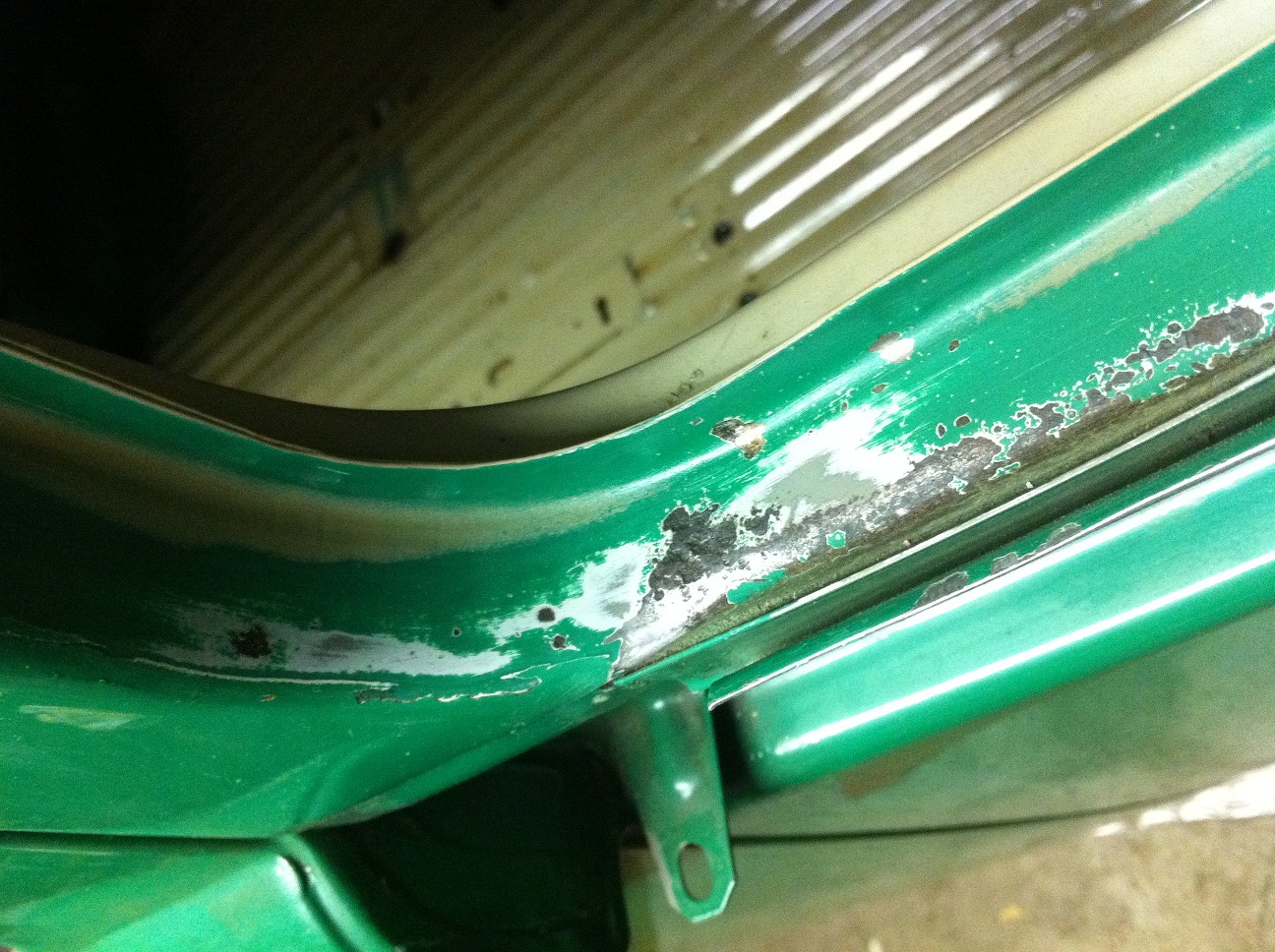

Außerdem habe ich das Fenster hinten links ausgebaut, weil sich an der Außenseite des Scheibenrahmens Rostpocken gebildet hatten.
Glücklicherweise muss hier noch nichts geschweißt werden:

da guck ich aber nicht schlecht :shock:
Du flutest den Innenraum "offen" mit Owatrol?
