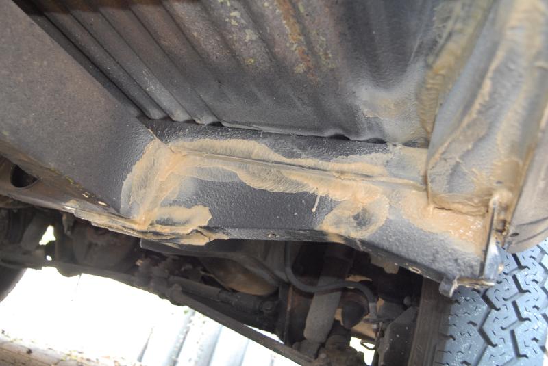

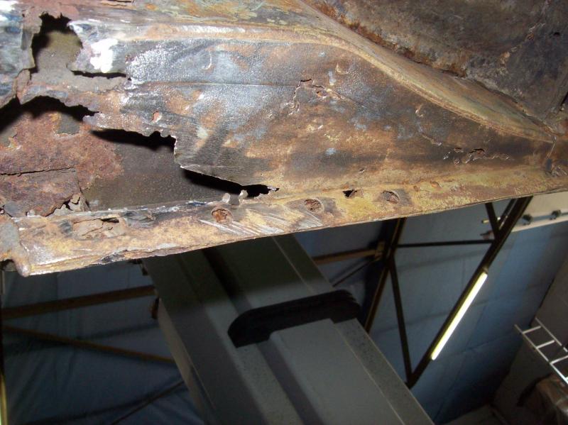

Eigentlich sollte nur die Wagenheberaufnahme :-)
MichaB
Beiträge: 2541
Registriert: 09.09.2005 22:08
IG T2 Mitgliedsnummer: 122
Beitrag von MichaB »

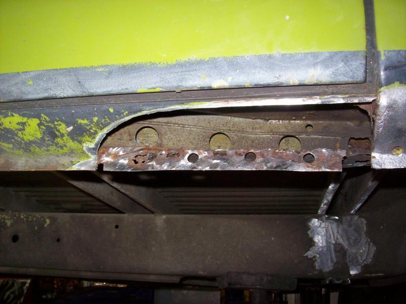

Und dann
BulliUli
Beiträge: 2052
Registriert: 20.03.2008 11:11
IG T2 Mitgliedsnummer: 90
Beitrag von BulliUli »
Mensch Micha, das haste aber prima gemacht :dafür:
Wann machst du bei meiner Pritsche weiter ?
MichaB
Beiträge: 2541

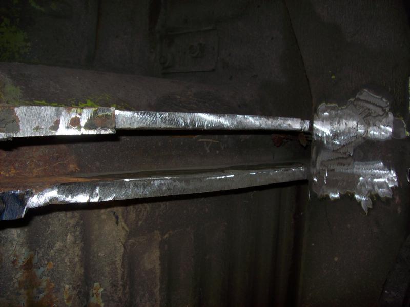

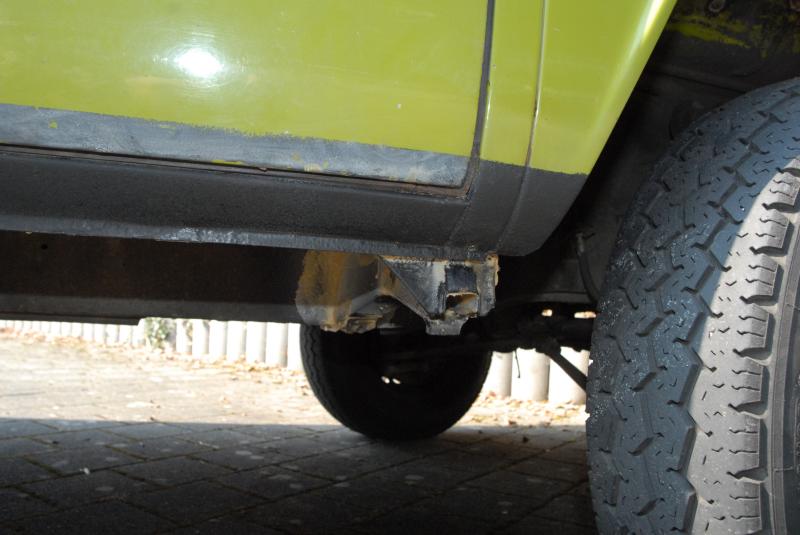

Ne Uli
Solche Brutzeleien hab ich zuletzt vor 20 Jahren selbst gemacht.
Die Schweißarbeiten hat der Andreas Rinnbauer gemacht.

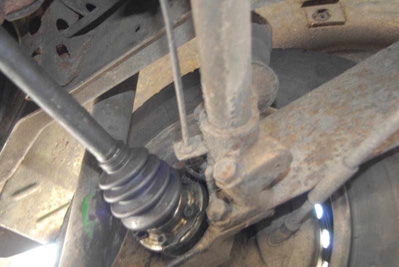

Während dessen hab ich die Achsmanschetten erneuert, die Bremsen eingestellt.
Motorraumdichtung erneuert, eben alles was Mechanisch ist.
Bei den Achsmanschetten hab ich im übrigen den oberen Ansatz nicht mit ner Klemme
angezogen. Die sitzen Spack auf den Antriebswellen, können arbeiten
und reissen imho nicht so schnell.
Die Balgen selbst haben reichlich Fett.
#micha#

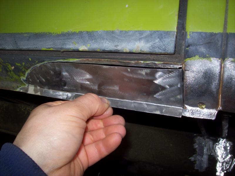

Donnerwetter,
das sieht aber gut aus! Jaaa - auch die Achsmanschette. Aber wie hat Dein Bekannter denn den Falz innen an die B-Säule geschweißt? Schnall ich gerade nicht - erst geschweißt, dann rangebogen? Sieht ja aus wie echt!
MichaB
Beiträge: 2541
Hallo Harald
Die B-Säule wurde in dem Bereich gleich mit restauriert.
Ich habs Life gesehen, aber leider kein Foto davon.
Das geht bei dem ähnlich wie bei Andy.
(Blech brauchste nicht zu bestellen, mach ich selber !)
Ich glaub der macht nen Enten Kotflügel aus nem Stück Blech
schneller als Du den beim Franzosen bestellen kannst :-)
#micha#
PS.: Ach so, angeschweist wurde wohl von innen, da der Bereich zum Radhaus ja auch offen war.
Ich hab zwar noch einige Fotos zu dem Thema, aber das ist hier mit dem hochladen zu unbequem.
(Immer nur 5 und dann bitte rückwärts, die jüngsten zuletzt :-) )

MichaB hat geschrieben:... aber das ist hier mit dem hochladen zu unbequem.
Volles Verständnis.
Aber wenn die B-Säule gleich mitgemacht wurde erklärt es sich ja auch. Also vielen Dank für die Infos.

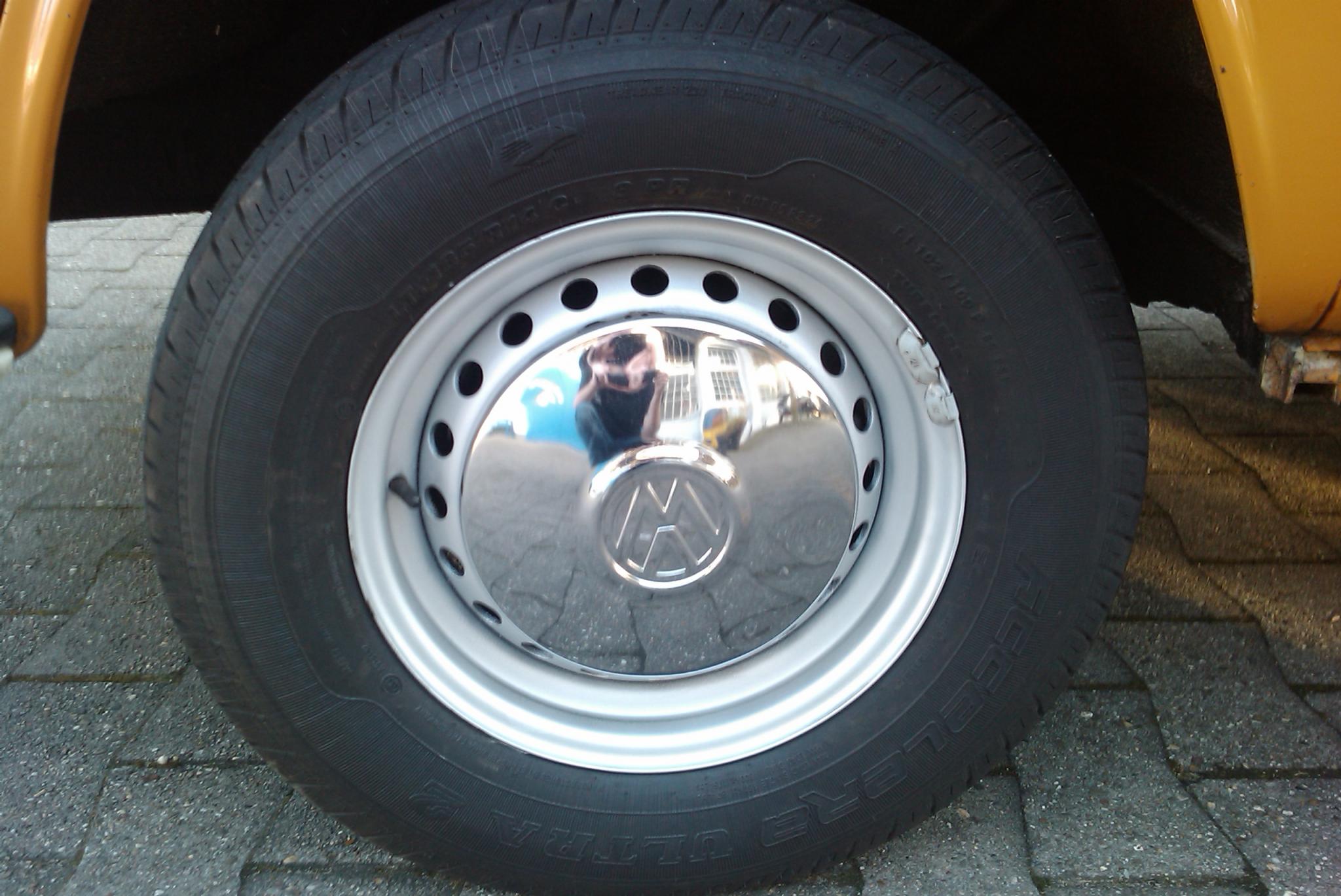

UND VORSICHT!!! <br />Felgen neu lackiert.
UND VORSICHT!!!
Kleine Lackausbesserungen und Aufpoliert!
Verkleidungen gebastelt und eingebaut.
Sitze hinten neu bezogen und eingebaut.
