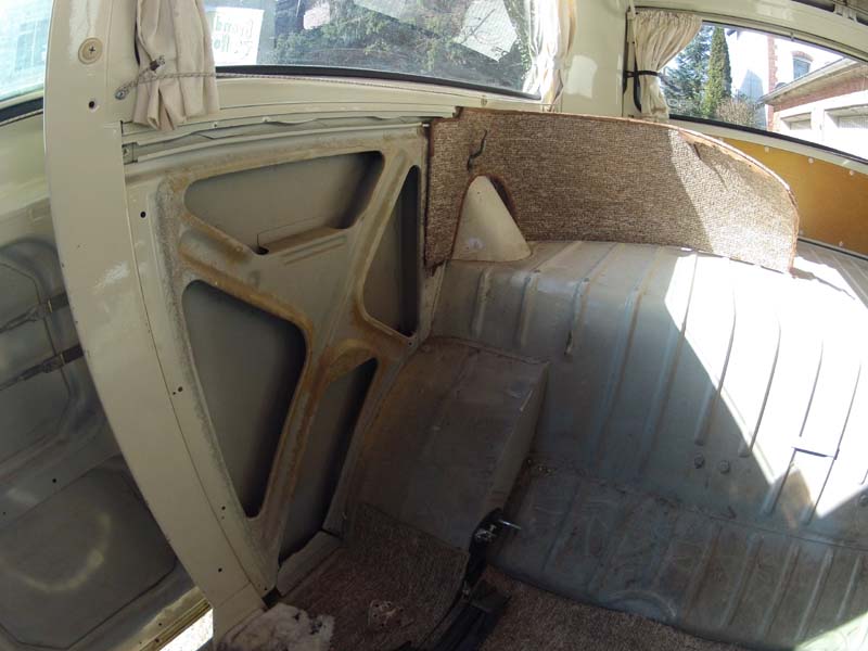

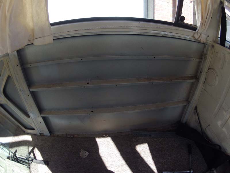

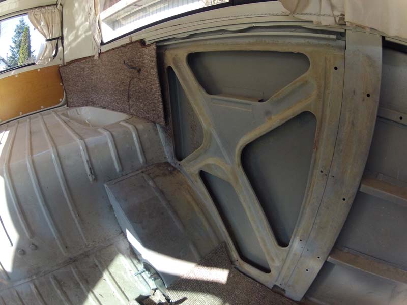

Tach!
wollte doch nur meine Stosstangen weiter grundieren, aber dann kam eins zum anderen und ich
hab mich an den Innenraum gemacht, um mal die lästige Isolierung zu entfernen. Und dahinter?
Kein Rost, alles trocken.Nur viele Hundehaare, die jetzt im Staubsauger stecken. Die Klebereste der
Dämmwolle per Hand abgeschliffen - schöne Arbeit bei dem Wetter gestern
Gruss - busfahrer71
