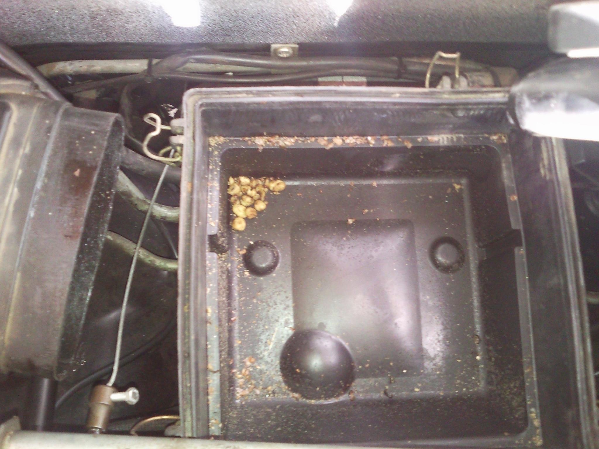

Reinigung von Luftfilter und Kasten.
Dabei kamen einige Haselnüsse zum Vorschein, wer sich da wohl einnisten wollte?

Michl hat geschrieben:Reinigung von Luftfilter und Kasten.
ich hatte mal einen ähnlichen Fall. Da haben Mäuse im Motorraum ein Nest Gebaut. Dummerweise hat das Kühlgebläse das Nestbaumaterial eingesaugt und die Kühlrippen verstopft. Ergebniß: Kolbenfresser. Eine tote Babymaus haben wir auch gefunden. Leider ist bis heute unklar, wie die in den Motorraum gekommen sind. Die Dichtungen waren alle OK.
In Deinem Fall würde ich mal sehr gründlich nach Spuren suchen.
Beiträge: 7457
WestiWest hat geschrieben:Leider ist bis heute unklar, wie die in den Motorraum gekommen sind.
Auf dem selben Weg, den auch die vorgewärmte Ansaugluft nimmt.
WestiWest
Beiträge: 763
Registriert: 06.06.2012 22:57
Beitrag von WestiWest »
boggsermodoa hat geschrieben: Auf dem selben Weg, den auch die vorgewärmte Ansaugluft nimmt.
Nö: Doppelweber im T3. Keine Vorwärmung. Das Nest war links hinter dem Zündmodul versteckt. Nach und nach muss es dann angesaugt worden sein.
