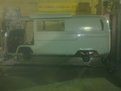

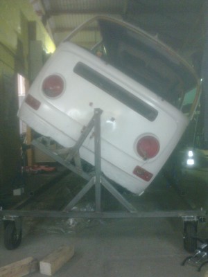

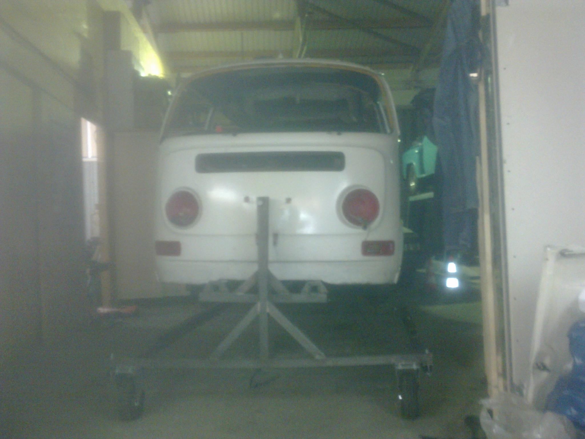

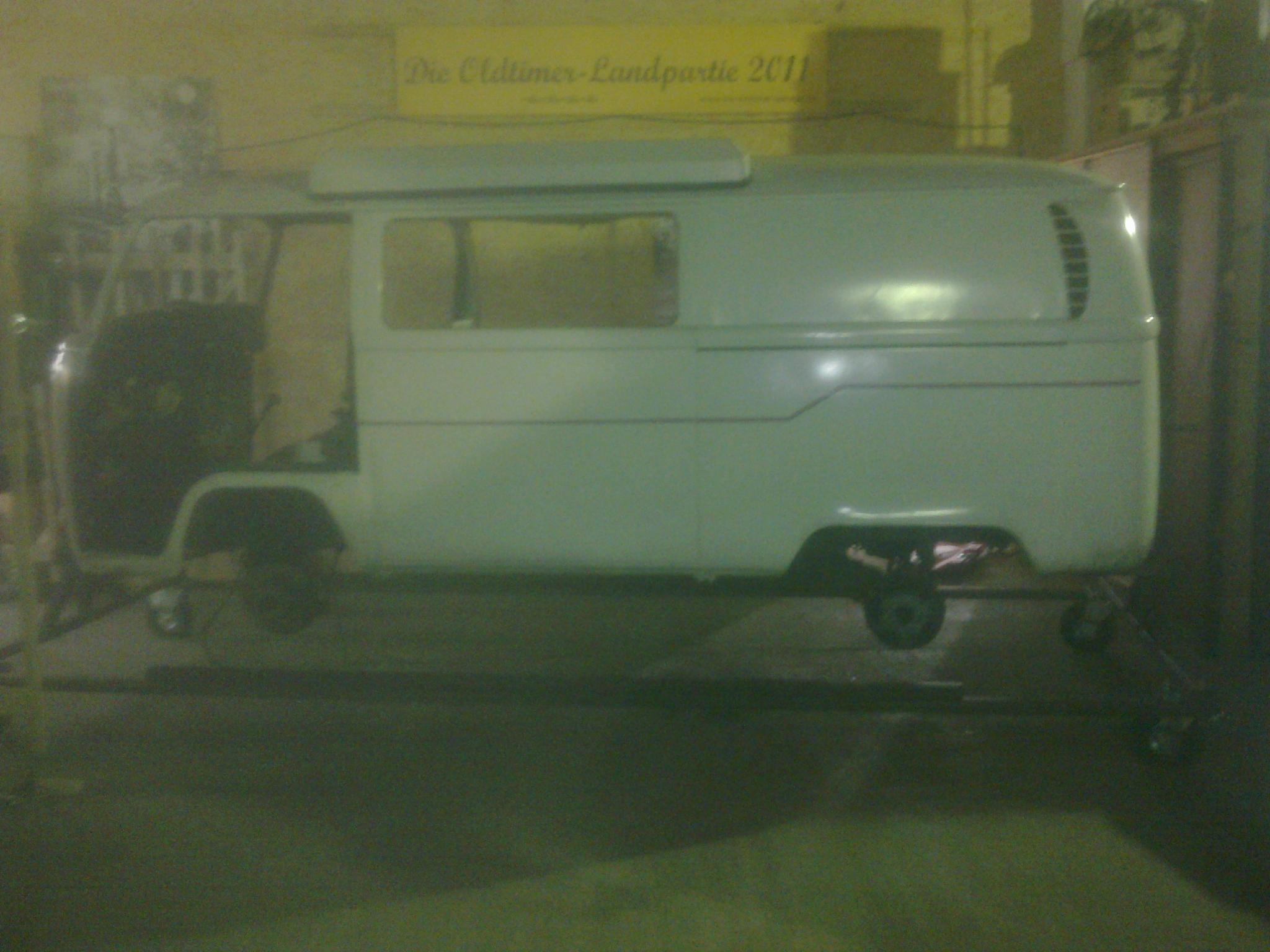

Heute nacht bei Temperaturen um den Gefrierpunkt den Bus ins Drehgestell eingespannt. So weit, so gut:
Auf 45° lässt er sich nun schon von Hand alleine drehen- für 90 reichten meine Kräfte nicht. Habe wohl mit der Drehachse nicht ganz den Schwerpunkt getroffen, der liegt niedriger. Allerdings sind auch Vorder- und Hinterachse noch montiert, das war so nicht geplant. Mit denen kämpfe ich noch :wall:
Und die Luftreifen sind leider etwas schwach auf der Brust, obwohl sie, wenn nur drei tragen, locker 750 kg vertragen sollten- und eine leere T2-Karosse soll ja so 600 kg auf die Waage bringen. Allerdings wiegt das Gestell knapp 130 kg und die Achsen sind ja noch dran :unbekannt:

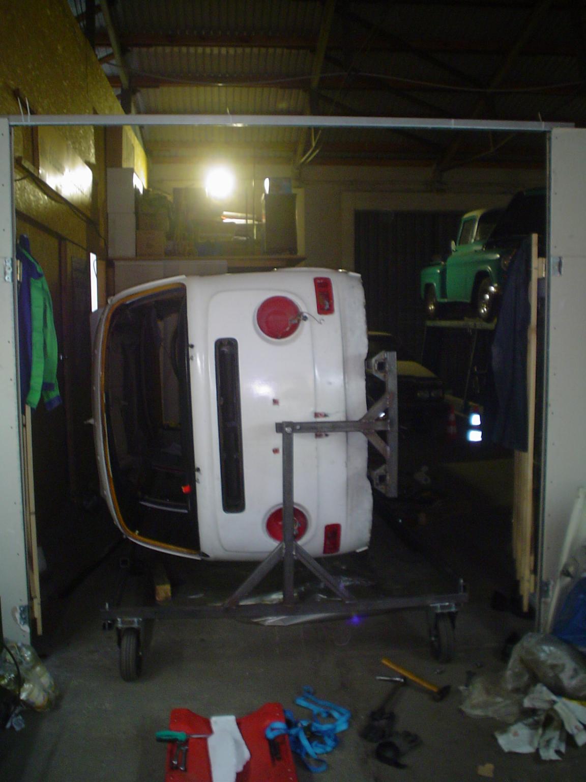

Habe die Achsen jetzt nach Nachlesen im Forum doch demontiert bekommen. Und: man braucht sich nicht zu wundern, dass die Bremstrommeln nicht abgehen, wenn man vergessen hat, die Handbremse zu lösen. :wall:
Was ich jetzt auch gelernt habe: Die Schaltstange geht "zwischen" der Vorderachse durch- die sollte man demontieren, bevor man die Vorderachse raushebelt. Ansonsten lernt man nämlich eine Menge über Kaltverformung. Ist also ne neue Schaltstange fällig :steine:
Aber dafür lässt er sich jetzt drehen:

Hallo Kai,
nach dem Bild (Bulli auf die Seite gedreht) geht es bei Dir ja jetzt richtig rund :respekt:
und allzeit gutes Gelingen!
