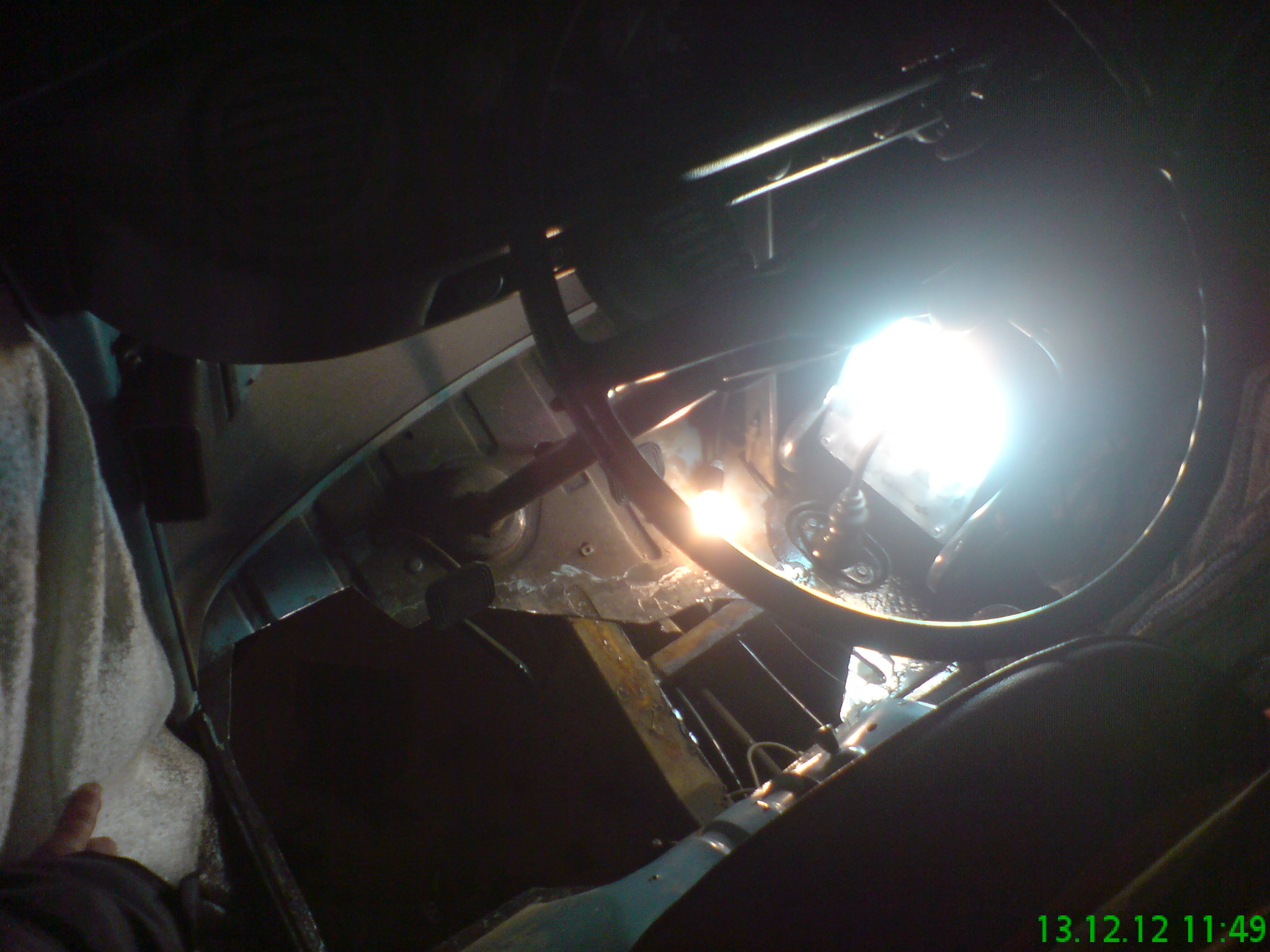

Ich hab gestern den Boden vom Fahrerraum ausgeflext wegen Durchrostung.
Seltsam nur, dass der Boden von innen durchgefault ist. Von unten war der Unterbodenschutz und Originallack noch gut zu sehen.
Heute hab ich ein Reparaturblech gebastelt und morgen wird wohl geschweisst.
Leider ist es derzeit so kalt in der Garage

Wenn dein Scheibenrahmen oder dein Radlauf im Eimer ist, dann ist von innen normal...T2Arizona hat geschrieben: Ich hab gestern den Boden vom Fahrerraum ausgeflext wegen Durchrostung.
T2Arizona
- Beiträge: 1124
- IG T2 Mitgliedsnummer: 739
Der Scheibenrahmen und Radlauf ist noch gut, wäre echt interessant woher der Rost kam.
bullide
- Beiträge: 580
- Registriert: 07.10.2011 23:22
Kann auch sein, dass sich Wasser bzw Kondenswasser unter der Fußmatte gesammelt hat. Vielleicht war der Lack an der Stelle angegriffen und im laufe der Zeit hat es halt angefangen zu gammeln. Ist bei meinem auch so, zwar nicht durchgegammelt, aber kleine Rostpickel.
T2beule
- Beiträge: 511
- Registriert: 07.07.2010 19:03
- IG T2 Mitgliedsnummer: 215
ich tippe auf undichte scheibenwischerdichtungen. zusammen mit kondenswasser kommt da was zusammen und unter der gummimatte trocknet es halt auch nicht mehr weg.bullide hat geschrieben:Kann auch sein, dass sich Wasser bzw Kondenswasser unter der Fußmatte gesammelt hat. Vielleicht war der Lack an der Stelle angegriffen und im laufe der Zeit hat es halt angefangen zu gammeln. Ist bei meinem auch so, zwar nicht durchgegammelt, aber kleine Rostpickel.
grüße, mario
Franz-Josef
- Beiträge: 1234
Mein erster T2 war auch im Fahrerfußraum durch - der kam aber von der Post, und da sind die ewig beim Zustelldienst mit den nassen Schuhen rein und raus...
Die erste Instandsetzung war dann wohl eher "gebraten" - und vor der 10jährigen Pause hatte der noch ne Tour im Wintersalz gemacht, und dann so weggestellt....

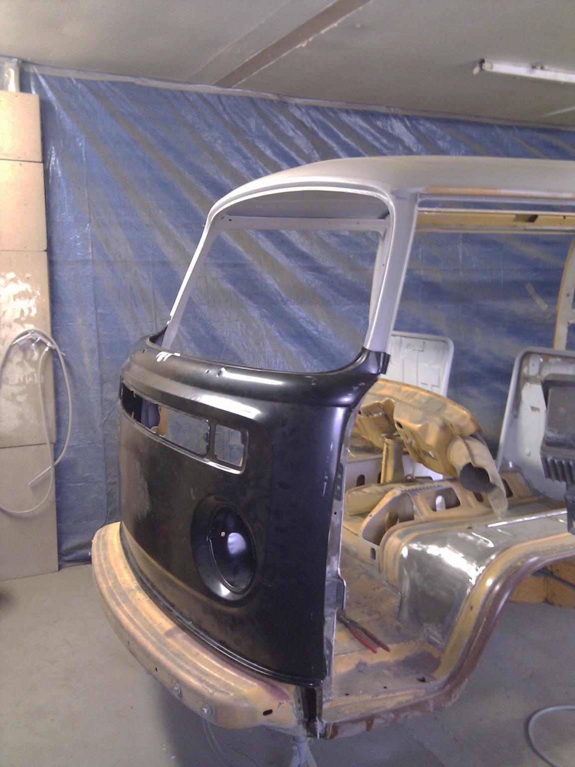

So, ich habe meine Frontmaske vom Karosseriebauer wieder abgeholt und bin mäßig zufrieden.
dadurch, dass er schweißen musste, hat sich das Blech gewellt. Mit einer Rollenstreckmaschine hat er alles halbwegs glatt bekommen.wenn man gegen das Licht guckt, sieht man noch paar Unebenheiten. Dummerweise hab ich diese bei der Abholung übersehen.
Trotzdem habe ich sie mal probehalbe "montiert".
auf dem Bild ist aber leider auch keine Unebenheit zu erkennen, aber der Bus sieht wieder ein bisschen nach Bus aus, zumindest vorne.
