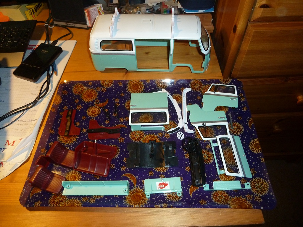

Harald hat geschrieben:Dem vor langem schon zerlegten Bus gestern Nacht mal spontan ne Farbdusche gegönnt. Ohne diese schrecklichen Farben (das hier war n häßlich-blauer Ludolfs-Bus) kommt da richtig was Nettes bei raus. Und die Farbe hält auch ganz gut (obwohl ich Übermutiger da natürlich gestern lauter Nasen reinlackiert habe).

bei mir ist der nächste Schritt jetzt das Anschleifen. Deshalb meine Frage an Dich: Wie hast Du ihn geschliffen? Mit welcher Körnung, meine ich
Danke, Max.
- Beiträge: 6548
Ab 12.02.12 beim Penny
Moin Max,
ich hatte mir ein Vlies mitgebracht. In meinem abendlichen Leichtsinn habe ich dann aber die Karosse nur mit Alkohol entfettet und dann direkt gesprüht. Scheint zu halten.
An zwei Stellen habe ich zu lange draufgehalten, da fing das Laufen an.
Also: idealerweise wirklich nur einmal rundrum nebeln, ein paar Minuten anziehen lassen und dann nochmal - so hätte ich es machen sollen.

Hallo Max, und alle die den Dickie lackern wollen.
Nachdem ich meinen zerlegt und verspachtelt habe(soll ´n 2b werden), habe ich ihn mit 800er Körnung angeschliffen und mit Waschbenzin entfettet.
Weil er orange werden soll, bekam er eine Duplicolor mattweiße Grundierung.
Und da kommt das Problem.
Der weiße Chinamann-Lack reagiert mit Duplicolor und es entsteht Orangenhaut at its best.
Also alles wieder runter. Nächster Versuch noch dünner genebelt- das gleiche. Dann PlastikPrimer von Dupli drauf- zack, wieder Orangenhaut.
Mittlerweile bin ich glaube ich bei der 5. dünnen Schicht mattweiß und die Reaktion wird jedesmal geringer.
Zwischendurch mal den orangen Lack versucht. Und siehe da - Orangenhaut- diesmal in der richtigen Farbe.
Ich empfehle den weißen Lack- vom Fensterband aufwärts- incl . dem silbernen Streifen komplett runterzuschleifen.
Oder Airbrushfarben auf Wasserbasis.
Bilder folgen wenn der nächste Bauabschnitt fertig ist.
Viel Erfolg
Jürgen
Viel Erfolg
Jürgen

Moin Jürgen, moin Harald,
danke für Euere Anregungen. Dann werde ich das obere Zeug mal schön runterschleifen. Ist eigentlich eine Grundierung überhaupt nötig?
Grüße von einem Unwissenden,
Max
Max

Hi Max,
wenn Du den hell lackieren willst, würde ich auf jeden Fall mit mattweiß übernebeln. Dann deckt das orange (wie in meinem Fall) früher und wirkt strahlender.
Bei dunklem Lack kannste Dir das sparen.
Da ich meinen überall gespachtelt habe, war ´s deshalb aber schon nötig.
Schönen Wochenstart
Jürgen
Schönen Wochenstart
Jürgen

er sollte oben rum wieder weiß werden und untenrum eher ein dunkles Blau.
Ich melde mich dann wenns weiter geht
Grüße, Max.
Grüße, Max.
