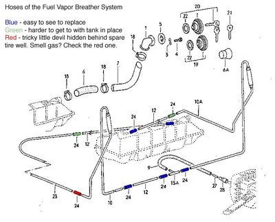

Bei mir riecht es einige Zeit nach dem kompletten befüllen auch nach Benzin - es sind zwei T2 welche in einer Garage stehen. Allerdings geht bei mir auch immer ein bisschen was daneben so das ich nicht sagen kann woher der Benzingestank genau kommt.
Wenn ich das Benzin bis zur Oberkante aufgefüllt hab sinkt der Stand bis zum nächsten Tag etwas ab so das er nicht mehr bis zur Kante Einfüllrohr steht sondern so zwei Zentimeter tiefer - man kann das Benzin noch sehe.
Ist so ein Absinken normal oder muss ich mir Sorgen machen?
Es ist bei beiden T2 so.
Gruß Bernd

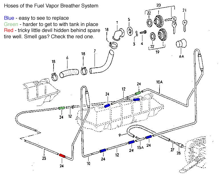

Beim volltanken steigt das Benzin hoch in die Entlüftungseinheit. Du sollest daher die Schläuche ( 24 ) prüfen und austauschen.
Hier findest du weitere Hinweise:

Danke für das Bild.
Das Benzin steht im Teil 7 ungefähr in Höhe vor dem Bogen - man kann das Benzin von oben noch sehen - und das dürfte über der Tankentlüftung liegen....
Bei meinem Ami war tatsächlich die Rote Nummer 24 kaputt und das Benzin lief beim ganz Volltanken aus dem Kanister dort raus. Das hört man dann tropfen und natürlich riecht man es.
Das Tropfen ist schon eindeutig zu hören - wenn es ganz ruhig ist.
Gruß Bernd
Damit meine ich mit dem Kanister von Hand bis wirklich oben Ende Rohr....Beim Tanken an der Tanke bin ich noch nie so weit gekommen und da riecht auch nix.
