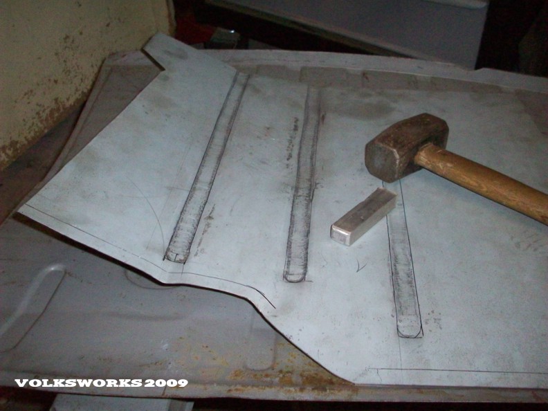

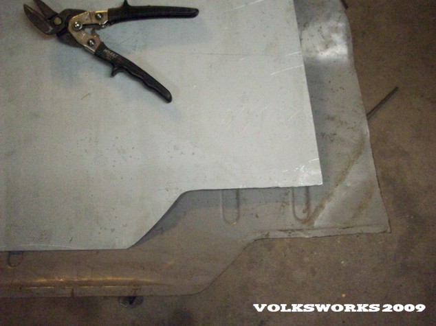

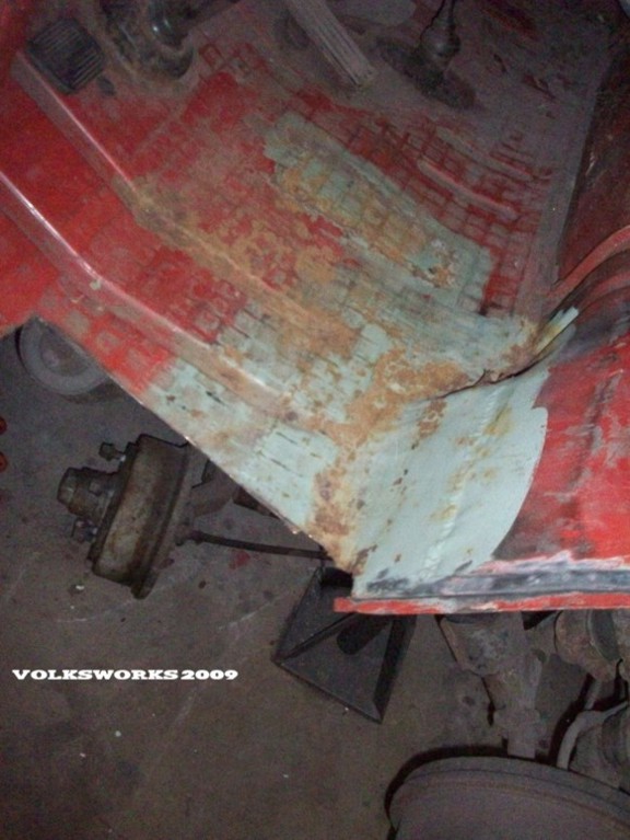

How to make a "Bodenblech"
Da bei uns der Fahrerraumboden auch mit mehreren Blechen überbraten ist ,hab ich den Schritt mal gewagt so ein Blech selbst herzustellen.
Als Vorlage dient ein NOS Boden der leider auf der einen Seite abgeschnitten ist.Ich musste dann einfach nur noch die Maße von der anderen Seite nehmen und umdrehen.
Hier mal der "verdorbene" Boden.
Der Zuschnitt der Außenkontur

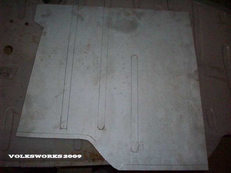

Als nächstes hab ich dann die Sicken vermessen.Da mir am Original Ersatzblech die Seite fehlte musste Ich am Bus die Maße abnehmen was garnicht so leicht war.
Zuschnitt mit aufgezeichneten Sicken

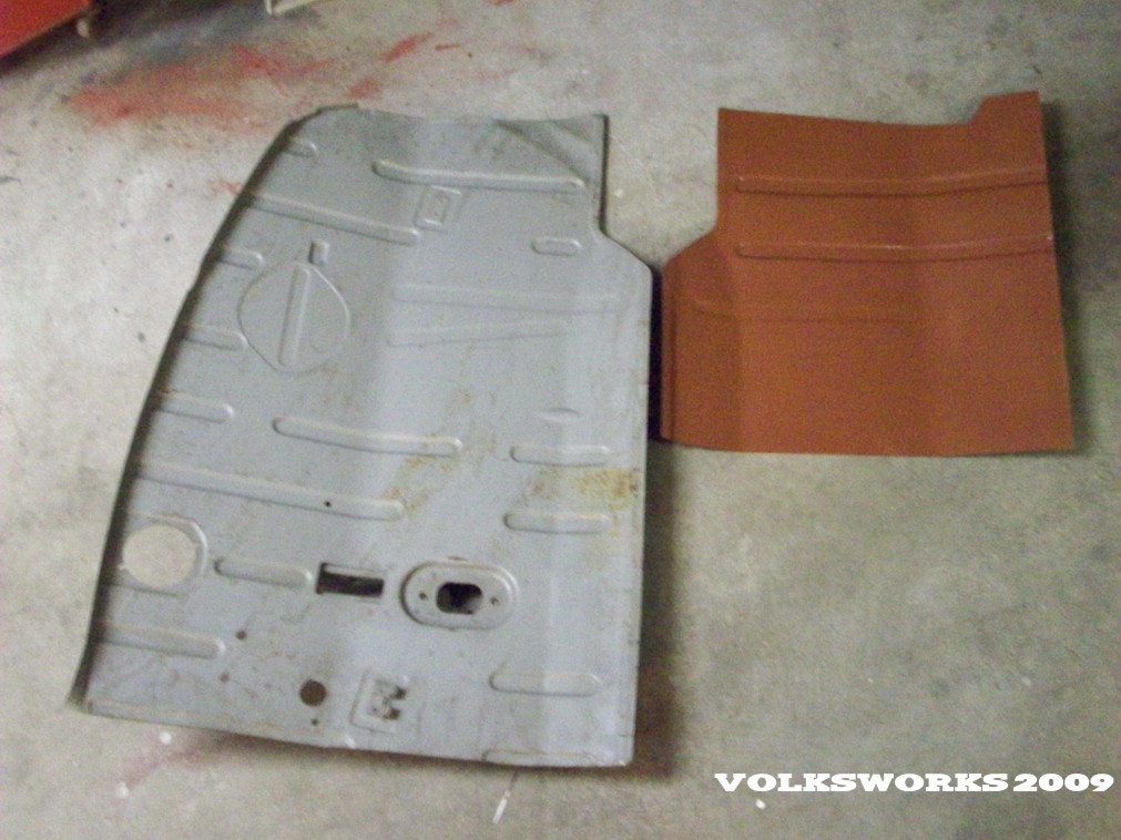

Nun ging es mächtig los mit Hammer,Alustück und Schraubstock.Den Schraubstock auf die richtige Breite aufgedreht Blech ausgerichtet und dann kann es losgehen mit dem Hämmern(Gut das es Winter ist und niemand auf den Terassen feiert :mrgreen: )
Blech mit Fertig getriebenen Sicken aber noch nicht gerichtet
Da das Blech beim Treiben der Sicken sich extrem verformt musste ich nun erst mal alles wieder gerade richten und glätten.Dann noch die anderen Kanten und Absetze reingemacht und grundiert und fertig ist das Bodenblechteilstück :bier:
www.karosserie-staller.de
