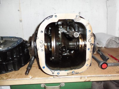

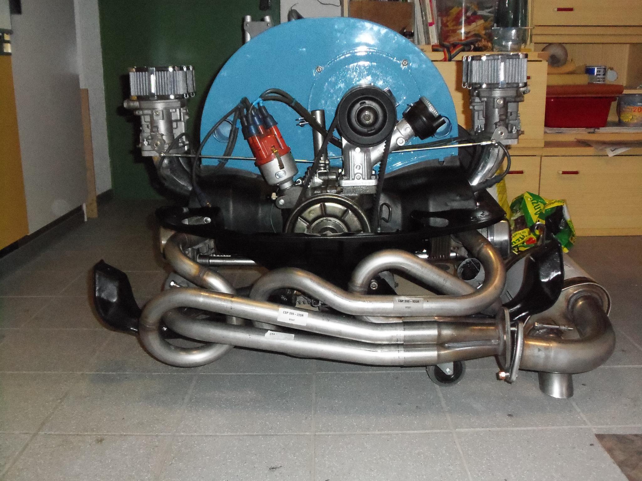

hab meinen Motor fast komplettiert. :D

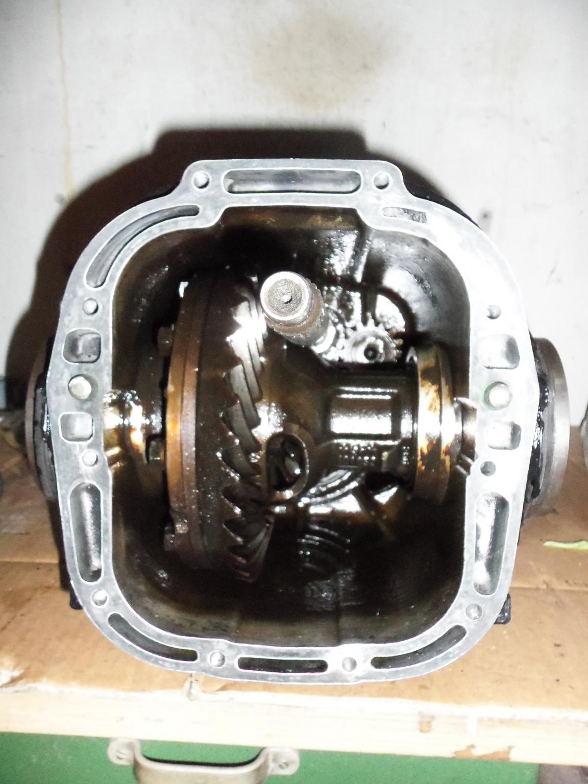

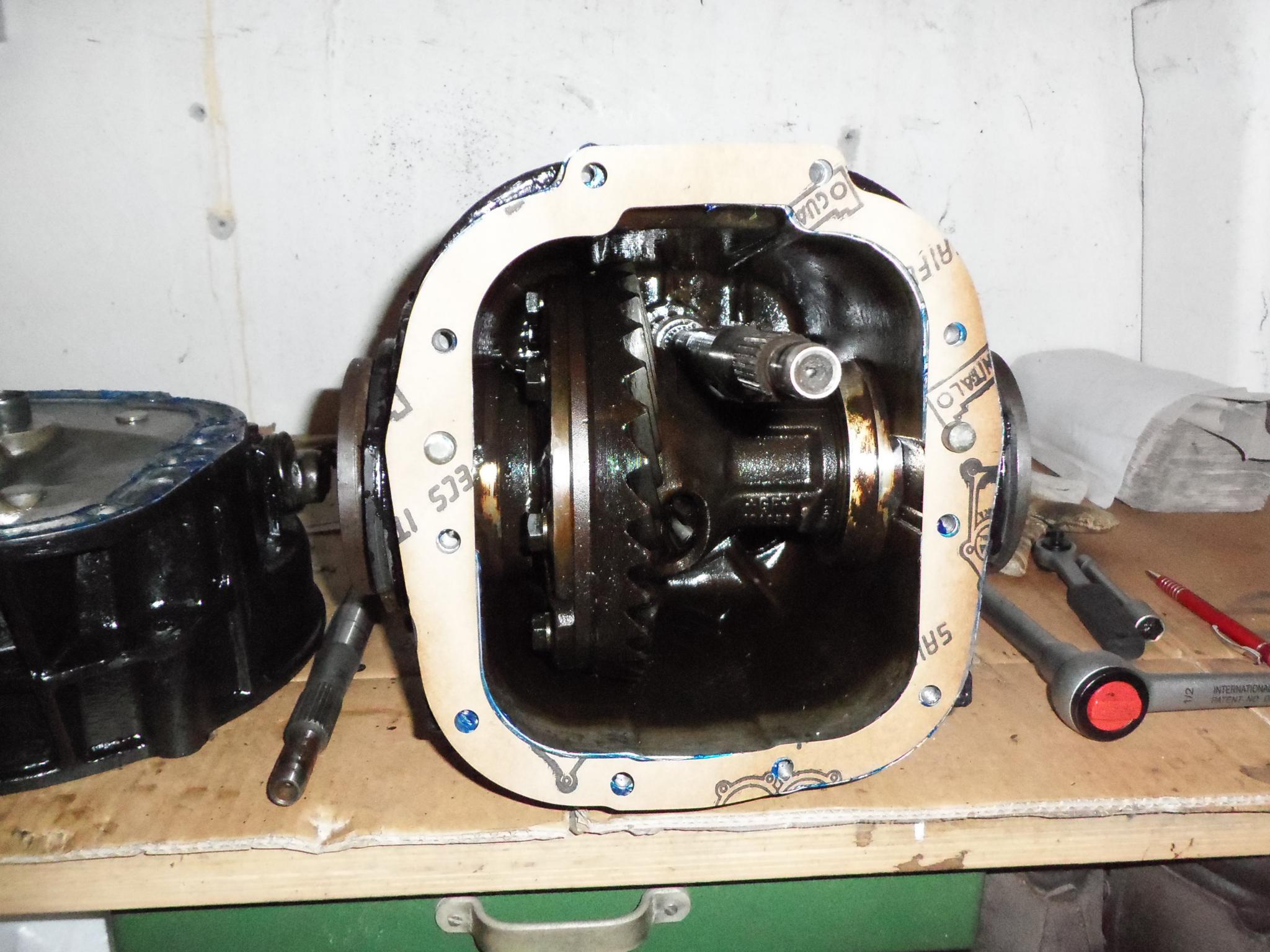

Bei meinem 2 Liter Getriebe habe ich die Getriebeeingangswelle und die Glocke getauscht.
Hoffe das ich ihn jetzt schnell eingebaut bekomme, denn bis zum MKT ist es nicht mehr lang hin.
Und ich möchte vorher schon mal ein paar Runden drehen (wenn der Schnee weg ist) :dafür: um zu schauen ob auch alles hält.

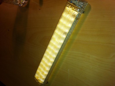

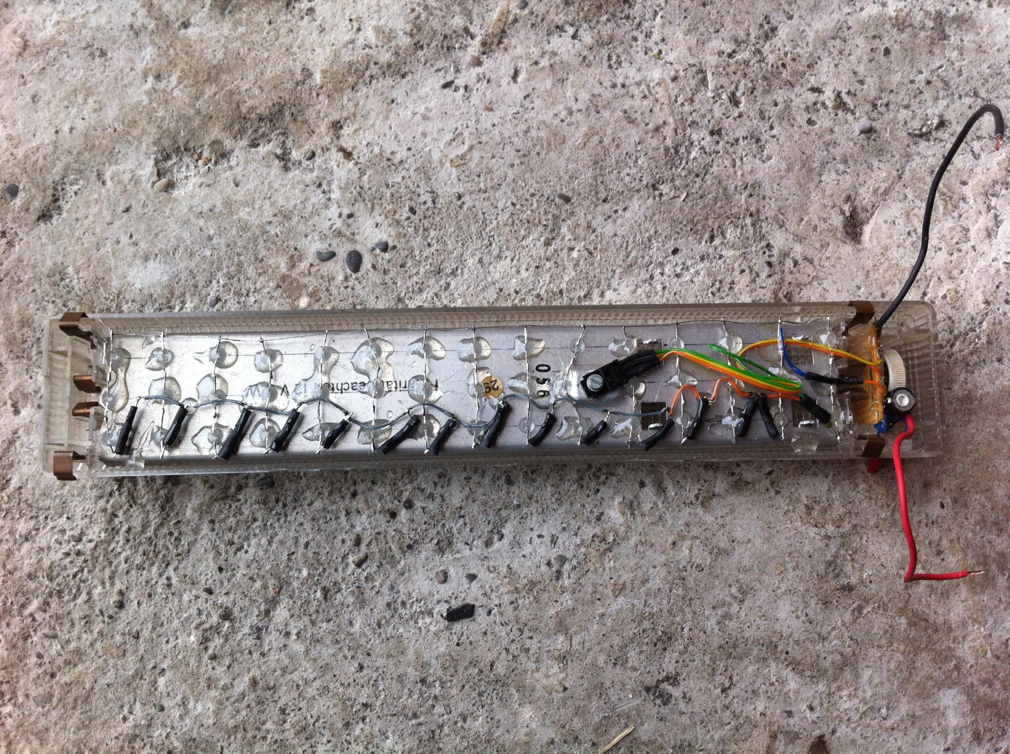

Westfalia-Innenraumleuchte auf 45 Warmweisse LED's umgebaut.
Natürlich dimmbar :wein:

sieht gut aus. Habe ich auch bereits gemacht. Ich habe dazu diese selbstklebenden LED Streifen benutzt. Dicht nebeneinander geklebt, 5 oder 6 Streifen. Zieht ungefähr den gleichen Strom, ist aber heller und vor allem sofort nach dem Einschalten hell.
Wie hast Du das gelöst?

Hallo!
15 Reihen a 3 Led's = 45 Stück
Farbton Warm-Weiss, diffus, 5mm Bauform.
Also 5.1mm Löcher in die Orginal-Alu-Platte geballert.
Led's rein und dann mit 2k Epoxi ausgegossen.
Pro Reihe einen 100 Ohm Vowiderstand,
Einen B1168 Leistungstransistor an die Aluplatte geschraubt (Bestehende Orginalbohrung kann weiterverwendet werden)
10k Trimmer zum Arbeitspunkt einstellen,
100k Poti mit Drehrädchen zum Dimmen auf einer kleine Platine eingesetzt!
Fertig!
Schaltplan auf Wunsch, muss ich aber wenn dann erst zeichnen :-)

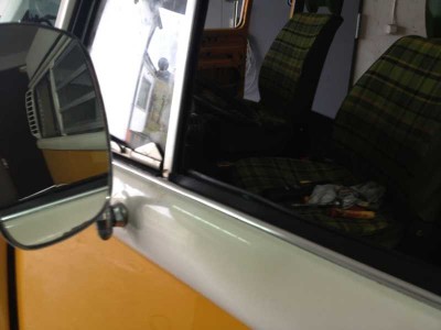

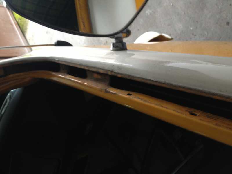

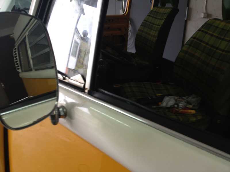

Chromrahmen und Schachtdichtungen ausgetauscht
alles wieder schön ;-)

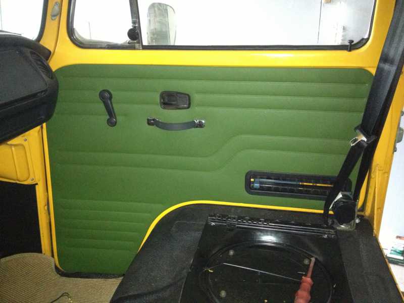

Türpappen von Schwarz auf grün gewechselt

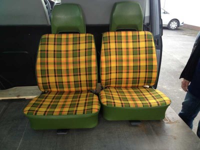

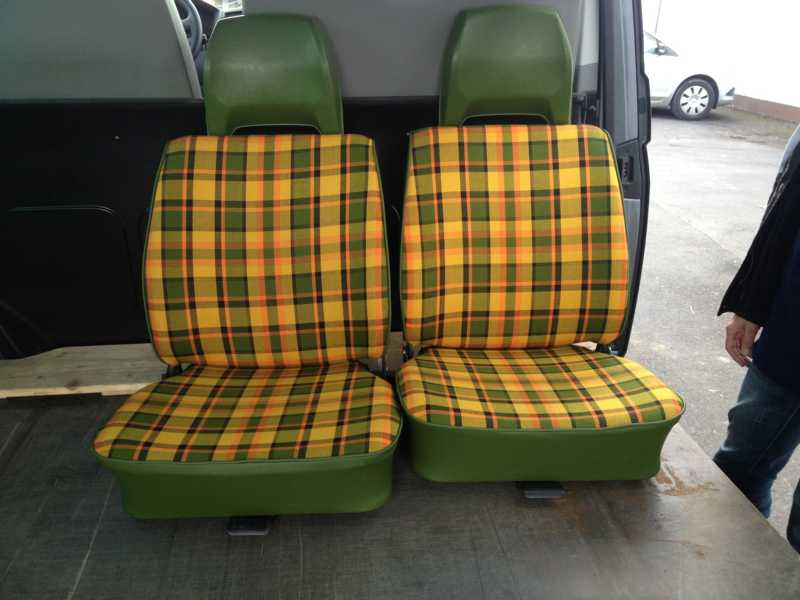

Sitze abgezogen...... war das eklig :flop:
und neu bezogen :dance:
so langsam wirds :)
