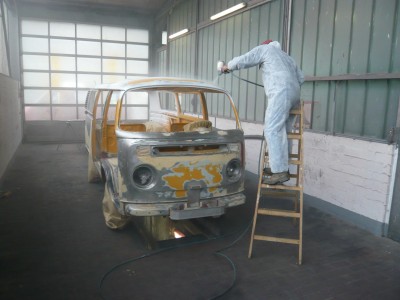

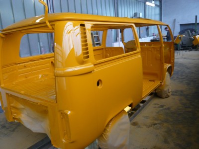

mein Wochenende ist vorbei und mein Bulli ist ein Stück weiter.
Die letzten 6 bis 7 Samstage Vorarbeiten am Bus haben sich gelohnt.
Gestern haben wir ihn lackiert und heute kommt er wieder in seine Scheune.
Danke an den Langen, der treib mich nach vorn.

Hallo Arne,
Ist echt Super geworden :gut:
und was für ne schöne Farbe...... :respekt:

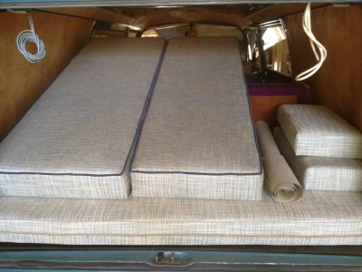

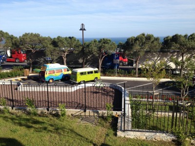

Schon zwei Wochen her..bis heute kurzer Abriss .
Ich hab meinem Bus nen Urlaub und ein Wellness-Bad spendiert....
Bilder sagen mehr als Worte...warum bin ich gerade eigentlich zurückgekommen?

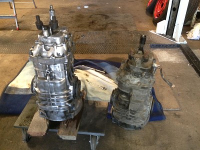

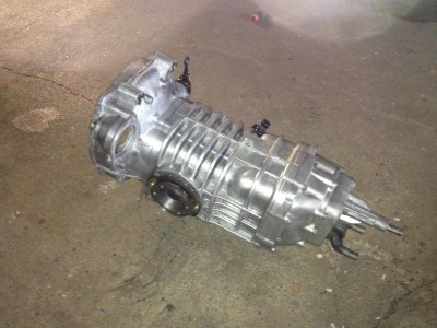

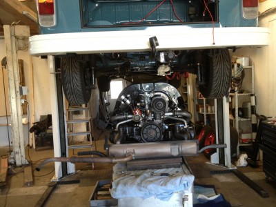

Hab dem Bulli gestern das neue Getriebe spendiert. Was soll ich sagen? Ein Unterschied wie Tag und Nacht! Kein Vergleich zum Alten, gut, daß ich das gemacht hab.
Ich freu mich! :jump: :jump: :jump:

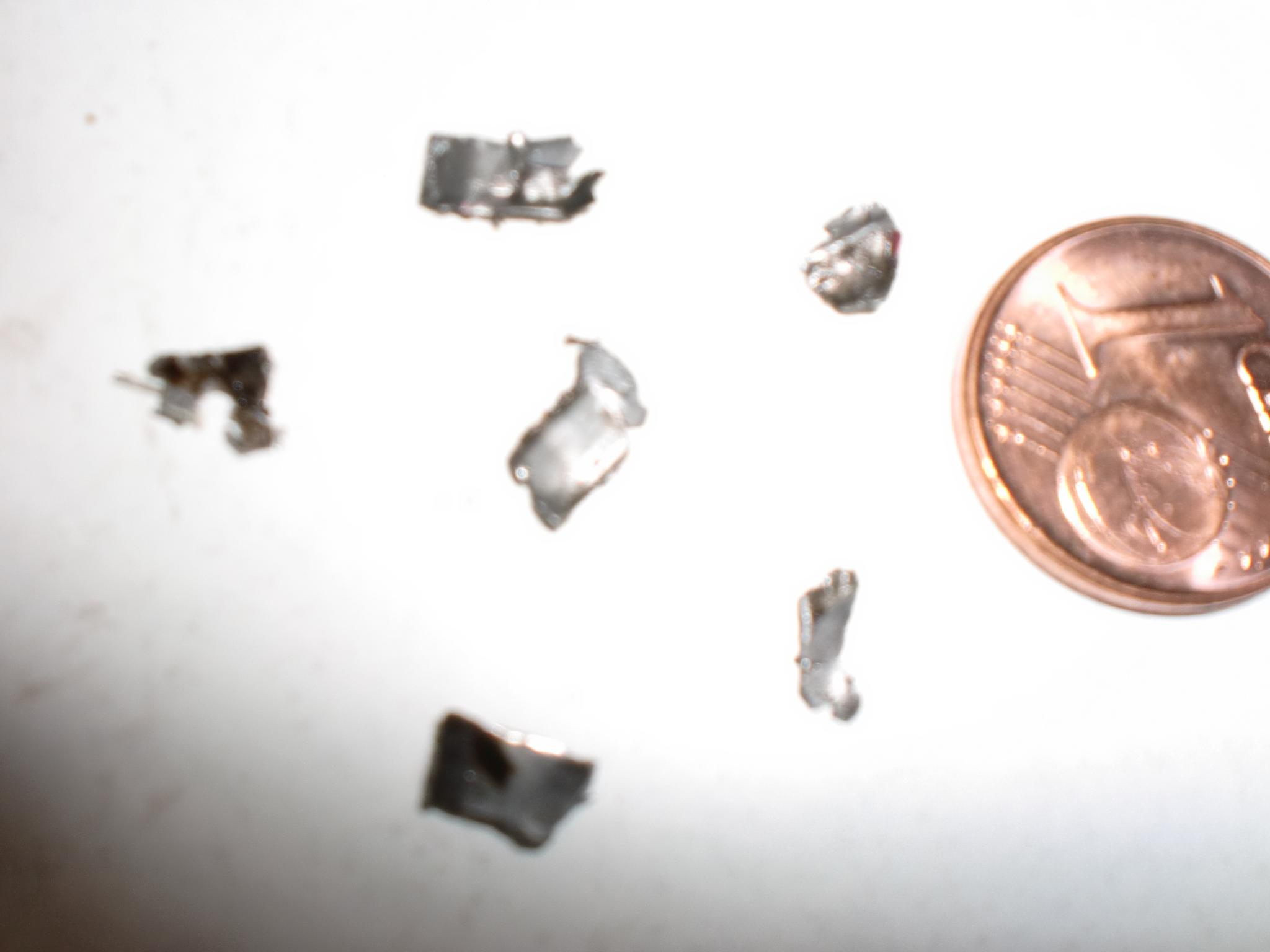

Nach 2 Jahren (nur 8.000km)an meinem Camper mal nen Ölwechsel gemacht. 15W40 Raus und 20W50 Rein + Ölfilterwechsel.
Aber da habe ich was im Öl gefunden was da nicht rein gehört :shock: Diese kleinen Metallteile sind nicht magnetisch und sehen so aus als ob sie an einem Bauteil abgeschabt sind.
Der Motor hat eine unbekannte Laufleistung, ich fahre den Motor seit 1995 und hatte ihn vorher aus einem Schlachtbus mit 350.000km auf der Uhr. Der Motor selber ist aber ein Austauschmotor mit wenigeren km- geschätzt so zwischen 100-200.000km. Der Ölverbrauch ist zwar die letzten Jahre etwas gestiegen (von 0,5Liter bei 1.500km auf 1 Liter bei 1.000km) aber das Mopped läuft einfach super.
Aaaaber, ich habe den Eindruck das die mechanischen Geräusche bei heißem Motor immer lauter werden- ein Klackern macht sich bemerkbar. Und das Kuriose dabei ist, das der Bulli immer besser läuft je mehr Kilometer er abspult, zumindest habe ich den Eindruck das es so ist. 140km/h schafft er, aber 120 sind immer drin.
Ist jetzt Ende im Gelände ?

BulliUli hat geschrieben:Diese kleinen Metallteile sind
Überreste einer Lagerschale.
