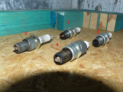

Die Zündkerzen ausgebaut (1,8 Liter AP-Motor) und mich über das Kerzenbild gewundert. Die Kerzen der Zylinder 1, 2 und 4 sind annähernd rehbraun. Aber die Kerze von Zylinder 3 ist stark verrußt (siehe Bild). Was kann die Ursache dafür sein?
Gruß, Basti
