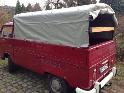

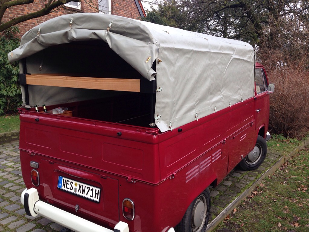

Spriegel und Plane sind endlich drauf

Schick !!!! Schreibst Du mir bitte per PN was die Plane gekostet hat ? Dann weiß ich wieviel ich sparen muß....

Jepp ist chianti rot
die Plane ist echt der Hammer....NOS hat jahre lang auf mich gewartet

Sehr leckeres Auto!David hat geschrieben:Spriegel und Plane sind endlich drauf
Ich habe immer wieder mal mit dem Gedanken gespielt, mir sowas für Fernreisen in warme Gefilde herzurichten. Im Tresorraum kann man schwerpunktgünstig eine halbe Autowerkstatt samt Ersatzteillager und Sprit mitführen. Das Zelt ist permanent aufgebaut. Die Plane ließe sich im Camp seitlich hochstellen als Sonnen-/Regenschutz. Eine seitliche Bordwand könnte man waagerecht arretieren, als Werkbank/Tisch/Küche/Anrichte/Stehbierhalle und könnte dann schon fast quer auf der Pritsche liegen ...
In Marokko, der Türkei und jedem anderen Land, wo sich das Leben v.a. draußen abspielt, würde ich das jeder Westfalia-Puppenküche vorziehen.

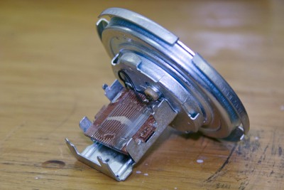

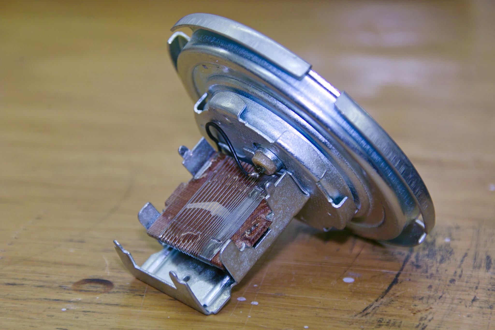

Einen alten Tankgeber repariert:
Um die Lebenserwartung zu verbessern habe ich doppelt so dicken Draht genommen als original. Damit der Gesamtwiderstand der Wicklung wieder stimmt, habe ich die Platine entsprechend größer neu angefertigt. Es war eine irre Fummelei, bis die Kennlinie wieder passte. Wenn ich keinen Denkfehler gemacht habe, müsste die jetzt etwas besser sein als original.
Als nächstes muss der Tank raus - ich freue mich schon drauf
