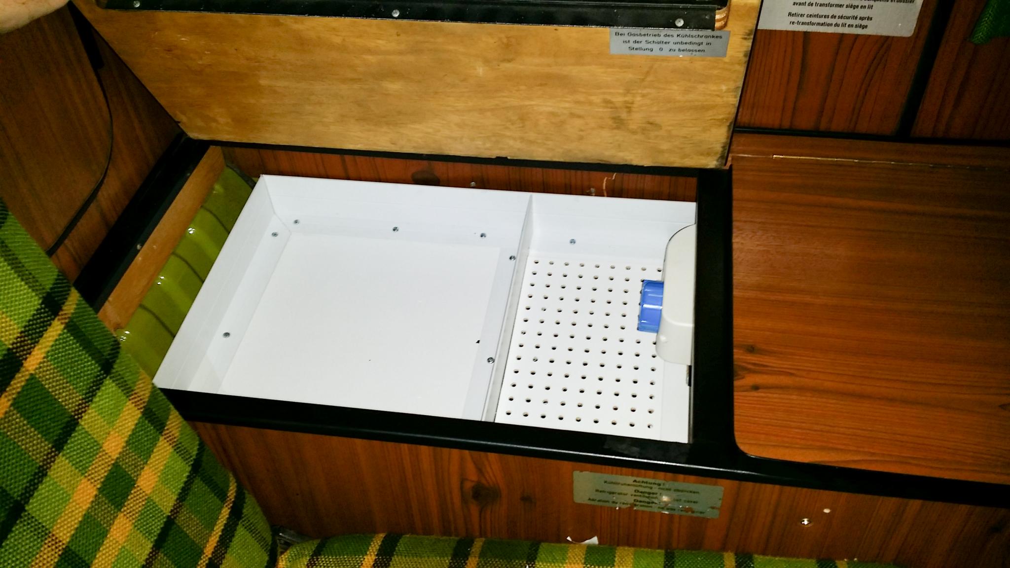

Kühlschrank im T2 Berlin umgebaut. Originalaggregat gegen Waeco getauscht.
Weitere Infos findet ihr auf meiner Webseite gruenerbulli.de
http://www.gruenerbulli.de/fuhrpark/Blo ... regat.html

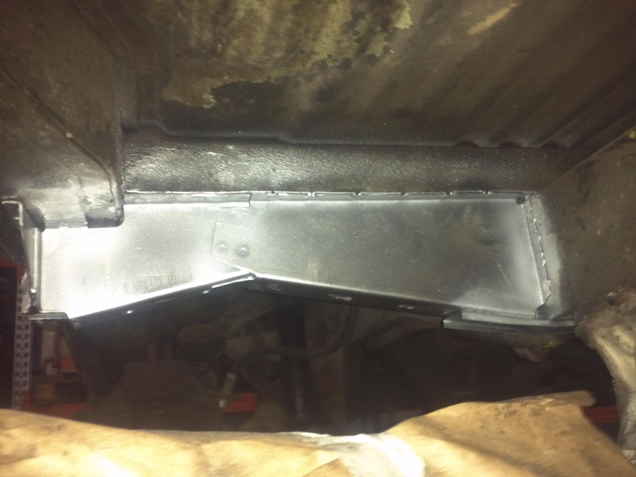

Zunächst die Wagenheberaufnahme vorne links reingetackert.
(ein paar Tage her)
Dann beim TÜV vorgeführt.
OHNE MÄNGEL !
Das hat man doch gerne
#micha#
PS.: Die Aufnahme wurde natürlich anschließend entsprechend bearbeitet
inkl. Sanders bis der Arzt kommt
