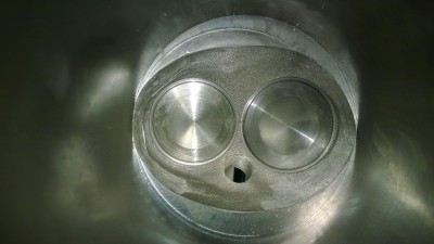

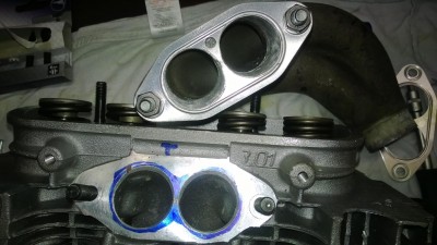

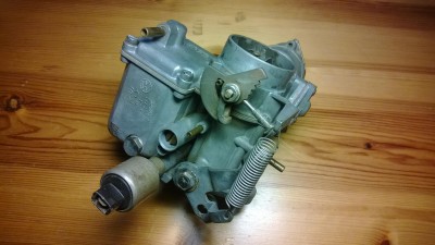

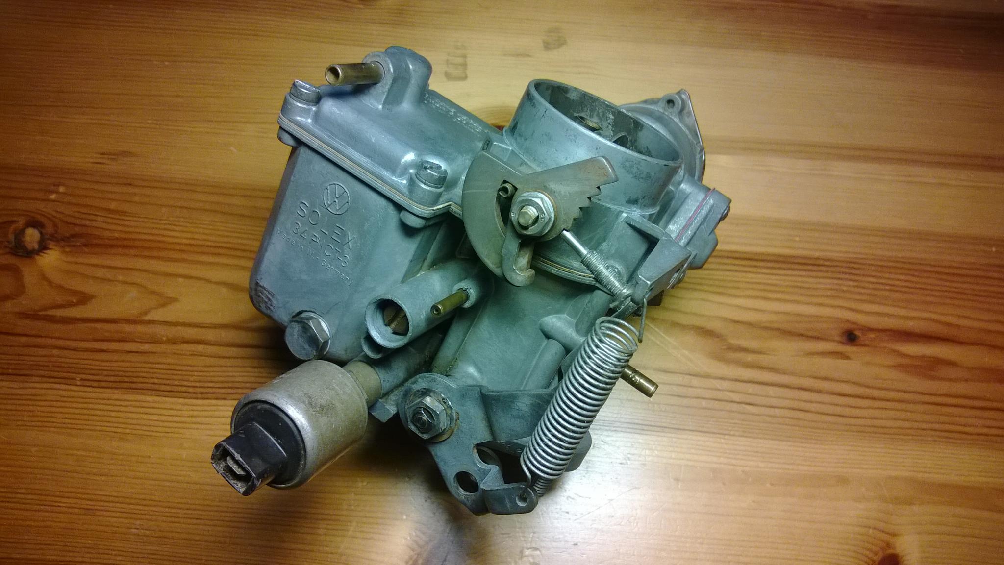

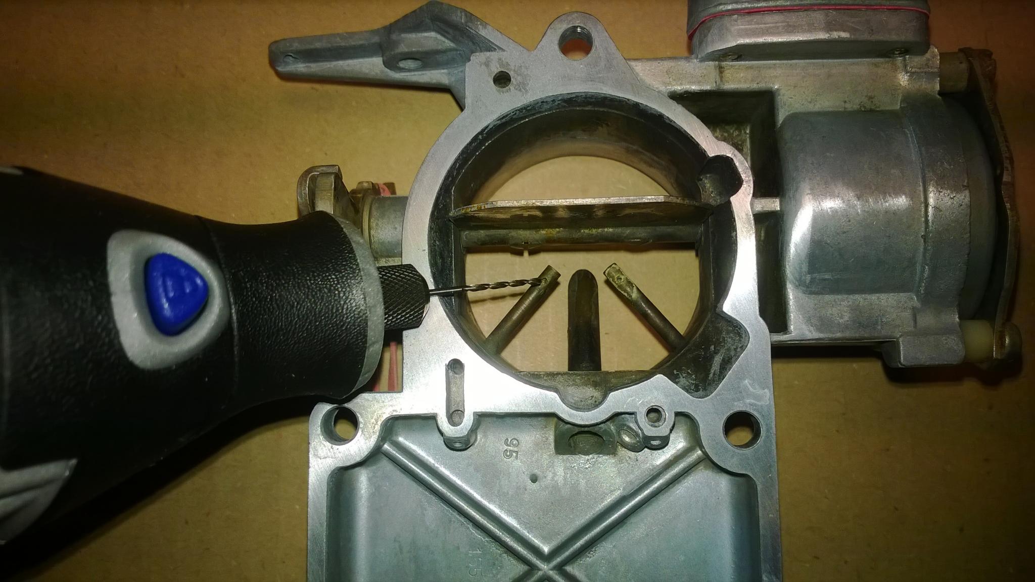

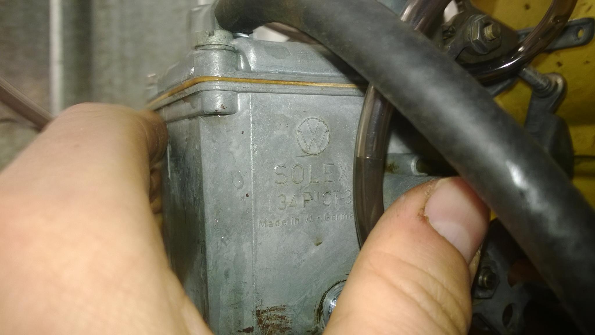

Abgesehen von einer versauten Pleuelbuchse :versteck:
Kanäle anpassen
Kanäle anpassen
Brennraum anpassen
Brennraum anpassen
Schwimmerkammerstand prüfen
Letzte Anpassungen an den Anreicherungsdüsen
Vergaser einbaufertig!
Für den 1904 gehe ich erstmal mit x145 Hauptdüse, 60z Luftkorrekturdüse, g60 Leerlaufkraftstoffdüse und Umegmischkraftstoffdüse 47,5 auf die Rolle. Die Anreicherungsdüsen habe ich auf 1,2 mm geweitet. Alles Tipps von Wensing. Ich bin gespannt. Das CP Getriebe von Frank Booten sowie ein Empi Single Quiet sind auf dem Weg :jump:
