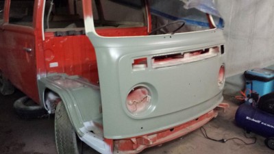

Front mühselig entlackt und mit Brantho Korrux Nitrofest per Rolle grundiert, bin erstaunt wie gut das mit ner Rolle geht.
Letzte Woche hab ich das schonmal durch, wollte ganz schlau sein und das Gleiche vorübergehend mit billiger Rostschutzgrundierung ausm Konkurs-Baumarkt machen, denkste nach 3 Tagen hats unter der Grundierung gerostet, jetzt weis ich weshalb die Pleite gegangen sind. Eigentlich wollte ich den billigen Müll nur noch anschleifen und Reste abwaschen um dann mit Pistole zu grundieren, keine guter Plan.
Meine Empfehlung bis jetzt, Alten Lack, Rost, etc. entfernen, reinigen und gleich Nitrofest rollen, geht schnell und sieht sogar ganz gut aus.
Brauch aber noch einen Tipp, wie entlacke ich am Besten die Türen? Hab das Gefühl dass man zuviel Wärme mit der Drahtbürste auf der Flex erzeugt und sich das dünne Blech der Tür dadurch verzieht.
Muss überhaupt unbedingt Altlack und Grundierung komplett runter? Fragen über Fragen
MfG Sebastian

Hallo Sebastian,
ich hab bei mir gerade die Innenseite der Schiebetüre und der Heckklappe lackiert. Habe dazu den (wenigen) Rost mit drr Zopfbürste entfernt, den alten Originallack angeschliffen und dann mit Epoxidgrundierung und 2K-Lack aus der Dose (kann mein Lackhändler so abfüllen) lackiert. Ganz ab muss der Lack mE nur,, wenn es billiger Baumarktschrott oder 1K ist und du mit 2K drüber willst ... und natürlich wenn drunter Rost ist.
Gruß Daniel
Gruß Daniel

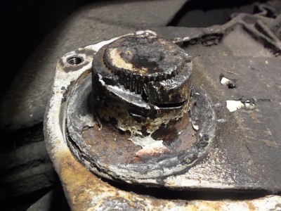

Hab heute an meinem Bus alle Bremsleitungen rausgerissen und den Bremskraftverstärker mit Hauptbremszylinder eingebaut. Leichte Tieferlegung um einen Zahn hinten hab ich auch schon gemacht. Das Federschwert auf der rechten Seite ging ganz leicht ab, das links musste ich rausflexen. Da war wohl mal Feuchtigkeit drin. Das war wie verschweißt.

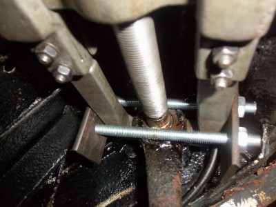

Desweiteren habe ich schon mal den Lenkhebelbolzen vom Lenkgetriebe abgebaut. (Das war ein ganz schöner Akt). Ständig rutschte der Abzieher ab. Fixieren mit ner Schraubzwinge und etlichen großen Kabelbindern funktionierte auch nicht. Also hab ich mir aus ner 10er Gewindestange und zwei Stück Flacheisen ne Klammer gebaut, damit der Abzieher nicht mehr abrutschen konnte. Dann ahts mit viel Kraft auch escht gut geklappt.
Gruß Andreas
