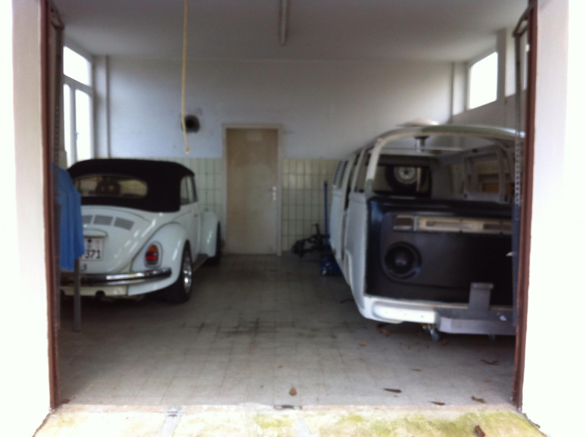

Nicht direkt was für den Bus, aber hab den "Partner" für den Winterschlaf dazugestellt.

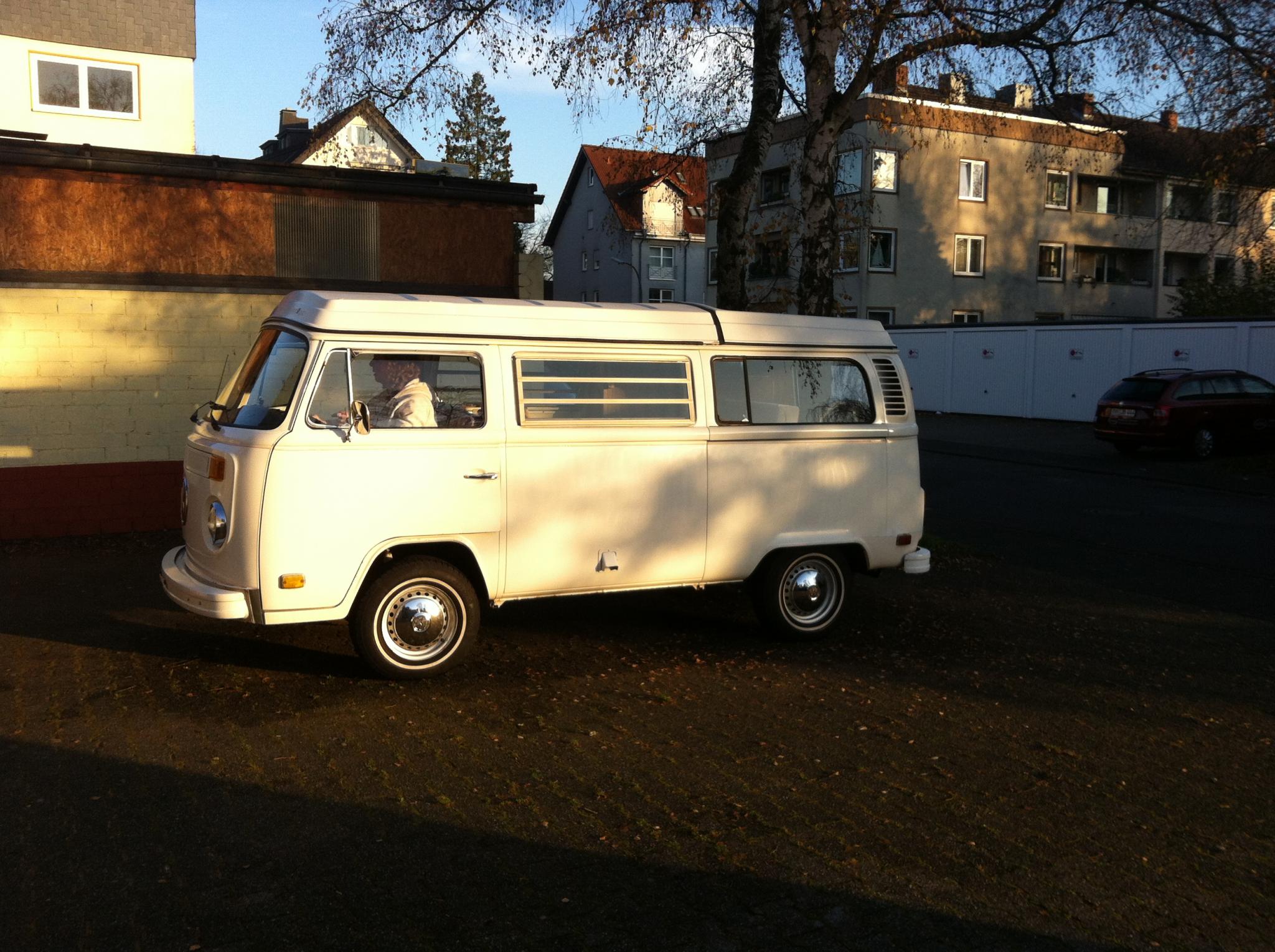

sooo, letzte Elektrikfehler behoben ( unfassbar diese Amis
), funktioniert wieder alles, jetzt kommt diese woche die Vollabnahme und H Zulassung, wenn alles klappt gibt es einen weiteren T2 auf Deutschland`s straßen.
Drückt mir die Daumen......
Ein dickes Lob und Danke an Andreas Frahm, ohne ihn wäre ich nicht soweit

.... schöne Blinkergläser und Auspuff hatter.....kölner hat geschrieben:sooo, letzte Elektrikfehler behoben ( unfassbar diese Amis), funktioniert wieder alles, jetzt kommt diese woche die Vollabnahme und H Zulassung, wenn alles klappt gibt es einen weiteren T2 auf Deutschland`s straßen.

wie du das wieder gesehen hast,
dir natürlich auch schon mal ein danke schön für die "leihgaben".....aber was für einen Auspuff meinst du?

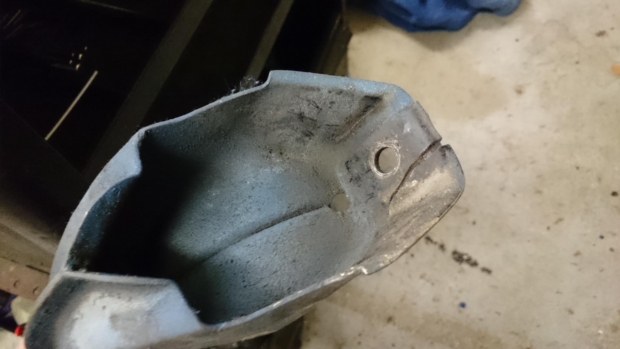

ich hab den Motor ausgebaut (Typ1 T2a) zwecks Kupplung- und Tanksanierung.
Der Motorträger hatte beidseitig böße Risse. Scheinbar waren die Gummi-Metall-Lager am Ende.
Der Träger ist jetzt beim Schweisser. Ich mag garnicht wissen, was passiert, wenn das Teil nachgibt.
Schaut mal nach bei eurem Bus!

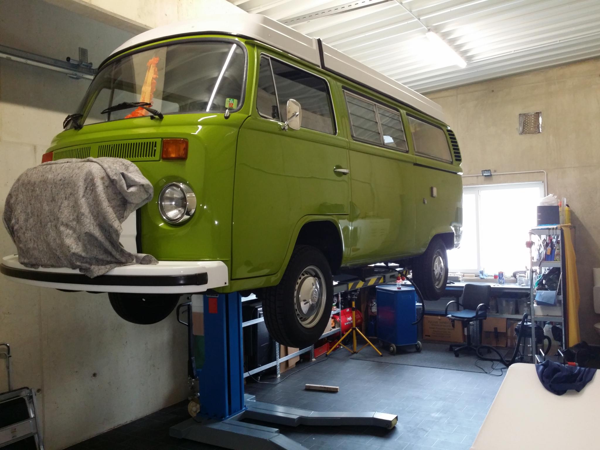

Habe meine neue Twin Busch mobile Einsäulen-Hebeühne aufgebaut und ausprobiert. Ab jetzt wird nur noch im Bulli gelegen und nicht mehr darunter.
Auf meiner Seite ein paar Infos zur Hebebühne:
http://gruenerbulli.de/einsaeulen-hebeb ... win-busch/

Hallo Eric,
Schöner Bulli, geile Halle, klasse Bühne und schönes Liegerad
Mein Neid sei mit dir,

Hi Andreas, danke danke, aber bitte kein Neid
Das Liegerad macht richtig Spaß und schont den Bulli ungemein.
Das Video wurde gesperrt, weil im Hintergrund Radio lief und anscheinend gemaplichtig ist
Werde ein neues erstellen.

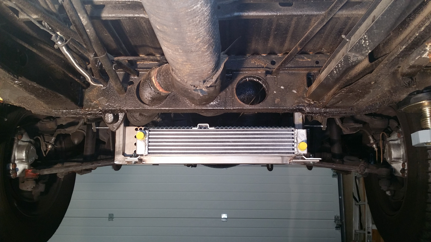

Ölkühler-Halterung und Ölkühler eingebaut. Habe mir die Halterung von Matthias geholt. Passt super, ist solide gebaut, einfach anzubringen und sieht gut aus.
Auf meiner Seite habe ich ein paar weitere Infos und Bilder eingestellt.
http://gruenerbulli.de/oelkuehler-halterung/

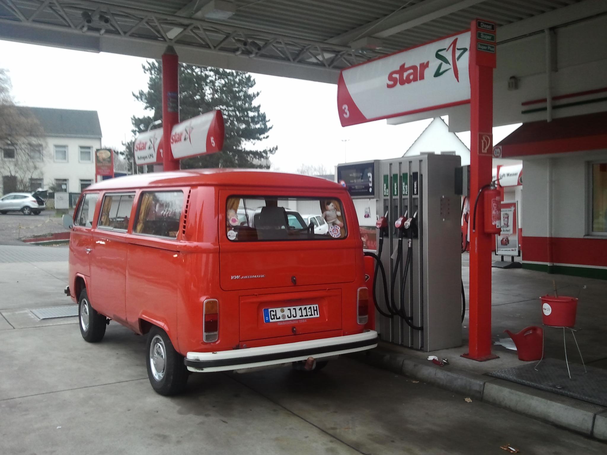

Ich habe den trockenen Samstag genutzt um meine beiden, funktionierenden Bullis in den Winterschlaf zu schicken.
- Bactofin in den Tank und anschließend vollgetankt
- olle Standreifen aufgezogen
- Öl gewechselt
- das Luftfilterelement gewechselt
- Fensterdichtungen teilweise mit Vaseline eingestrichen
- Vorderachsen abgeschmiert
- in die Garagen geschoben
- Batterien abgeklemmt und an Ctekdingens angeschlossen
- Benzinhahn zu gemacht
- Ölige Lappen in Auspuff und Luftfilter gestopft
- Türen geöffnet
- Garagentor zu und erst mal vergessen......
Uli
P.S früher war das einfacher, da reichte es den Zündschlüssel abzuziehen.......
