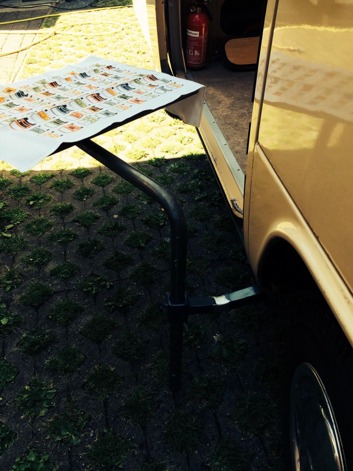

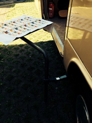

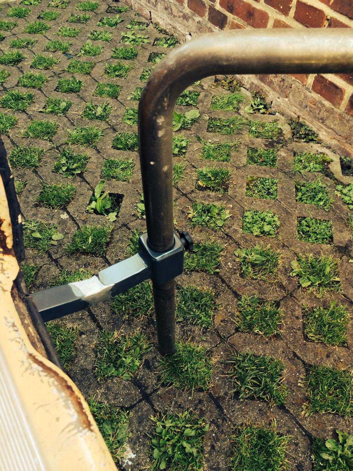

Was mich dann dazu veranlasst hat, selber tätig zu werden.
Anbei mal ein paar Bilder, hoffe es gefällt euch.
Ich habe den Halter nun komplett aus Aluvollmaterial gebaut und dann Pulvern lassen.
Wer Interesse hat auch ein solchen Halter haben zu wollen ,kann sich bei mir melden
Eric

Hi Eric,
mach mal mehr Bilder, von der Wagenheberaufnahme-Seite, und von der Arretierung...

Es gibt keine arretierung, oder was meinst du?
Der Halter ist Aluvierkant und wird ca 100mm in die wagenheberaufnahme gesteckt .
Kann dir gerne nochmal weitere Fotos schicken .
