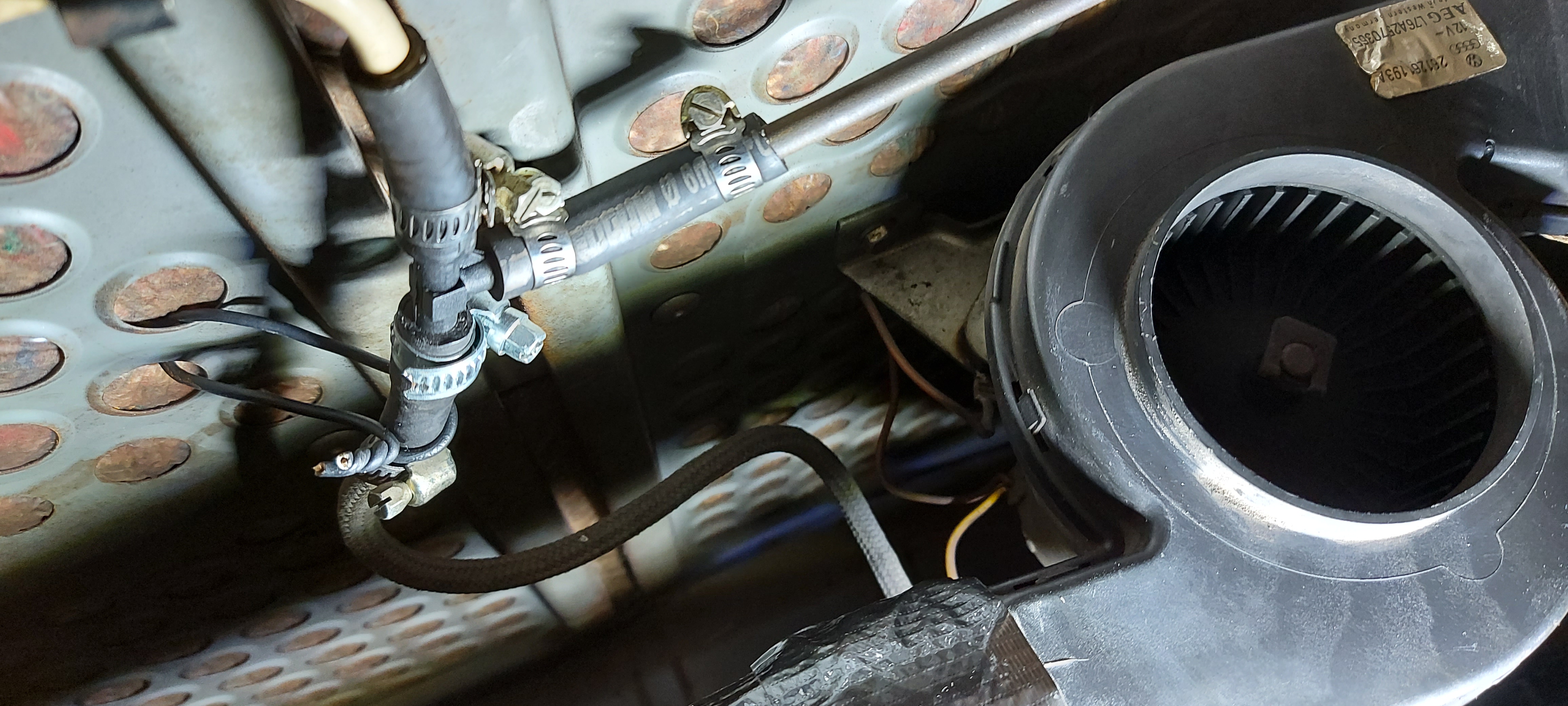

heute hab ich bei beiden T2 den Lungentest gemacht.
Wenn man über die Tankentlüftung reinbläst blubbert es deutlich hörbar im Tank und ob das dicht ist merkt man nur daran wieviel und ob die Luft wieder über den Schlauch entweicht in den man gerade reingeblasen hat. Man kann das Schlauchende auch eine Zeit zuhalten und wenn dann noch Luft kommt blieb der Druck im System.
Der Ami war soweit dicht und es kam dann sogar Benzin aus der Leitung welche ich oben am T-Stück eingesteckt habe :shock: Nur ein bisschen :D
Beim Westi war beim befüllen mit Benzin alles dicht.

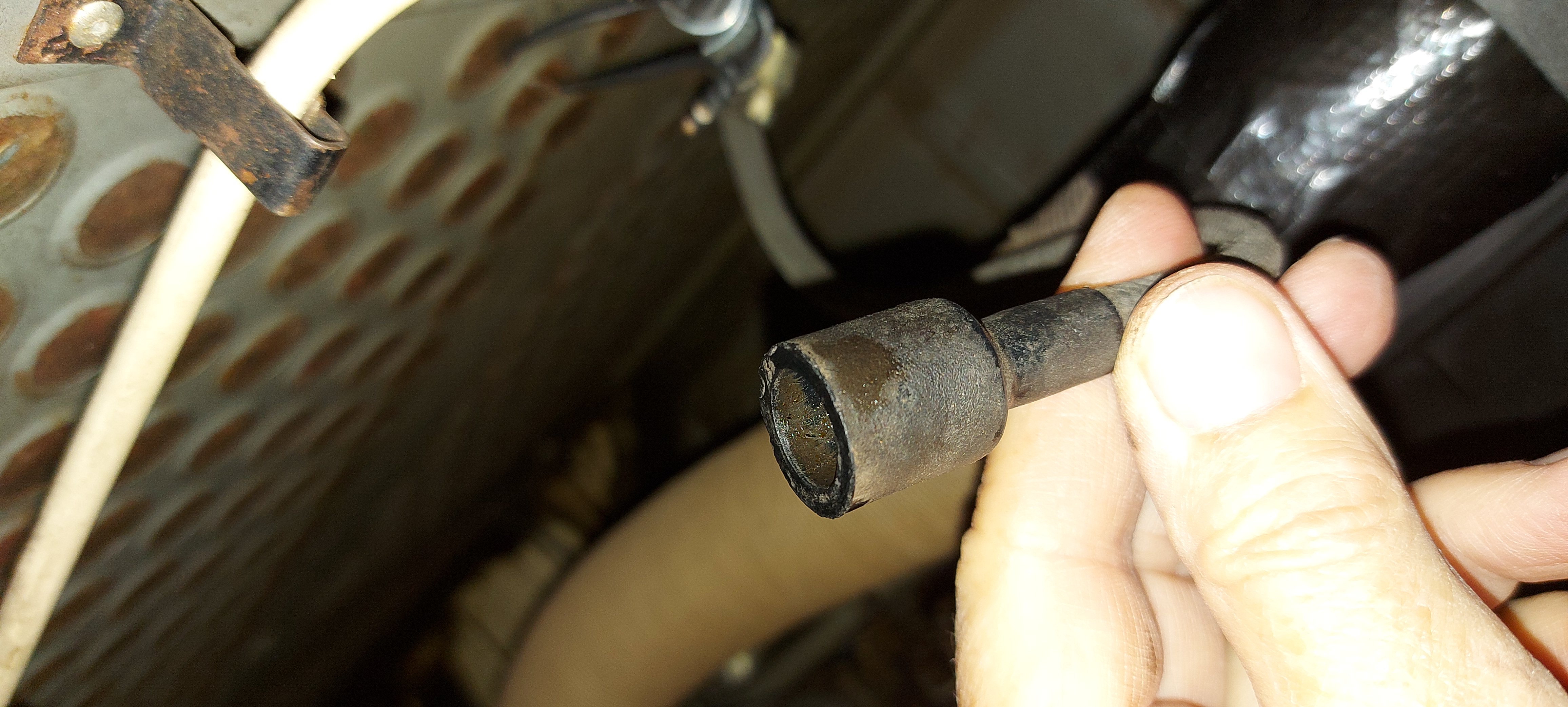

Als ich dann Luft-Druck auf die Tankentlüftung gab fing es wie beim Ami an der rote Leitung linkst im Motorraum an zu tropfen. Die anderen Schläuche der Tankentlüftung hatte ich vor Jahren erneuert bzw. die sahen noch gut aus - dieses Schlauchstück hatte ich übersehen.
Also hab ich das auch ersetzt und zuerst einen etwas zu großen Schlauchdurchmesser genommen - der ging bissle zu leicht drüber und dann wollte ich mal schaun ob man das bei der Druckprobe merkt.
Und tatsächlich, die Luft entwich über diesen etwas losen Schlauch deutlich hörbar.
Also, wenn da etwas undicht ist hört man es wenn die Luft entweicht, ebenso hört man und sieht auch das heraustropfende Benzin.... Ich hatte das weniger deutlich erwartet.
Soweit gehe ich jetzt davon aus das beide Tanksysteme dicht sind.
Und so einen Test kann man kinderleicht jederzeit wiederholen. Das werde ich in Zukunft regelmäßig machen.
Gruß Bernd

Heinili hat geschrieben: 08.01.2021 13:58 Vom T- Stück zum Luftfilter....in diesen Schlauch reinblasen? Oder auch in die zwei anderen Leitungen?
Du nimmst einfach den Schlauch welcher vom T-Stück in der Mitte weg geht ab und bläst in diese Leitung in Richtung T-Stück. Das ist oben auf dem Bild die Nr. 9
Gruß Bernd
