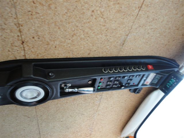

HaraldT2 hat geschrieben:Hallo,
ich habe meine Uhr über dem Rückspiegel.
Viele Grüße Harald
du hast dir da ja ein regelrechtes "Infotainment-Center" an deine Decke geschraubt... kann man damit die Weltherrschaft an sich reißen oder sonst irgend was James-Bond-mäßiges damit machen??? :happy:
Grüße, Mario
HaraldT2
Beiträge: 63
Registriert: 21.02.2010 14:37
IG T2 Mitgliedsnummer: 744
Re: Laute Uhr & Camper
Beitrag von HaraldT2 »
hier sind die Zusatzverbraucher abgesichert und auch zu schalten wie z.B.Wasserpumpe,Standheizung,Beleuchtung,Radio,Batterieladung mit Spannungsanzeige.
Viel Grüße Harald
Beiträge: 6548
Registriert: 10.06.2003 10:18
Laute Uhr & Camper
Beitrag von Harald »
RESPEKT!
Und das andere sind Korkbahnen?
