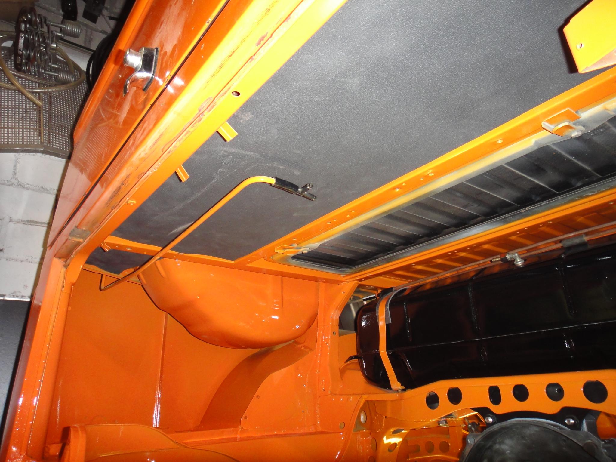

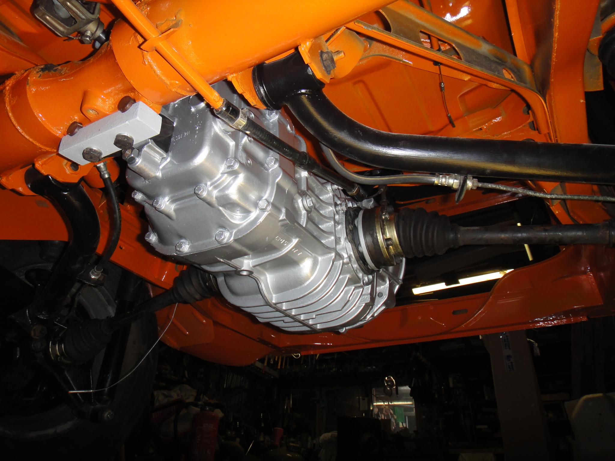

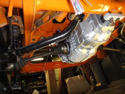

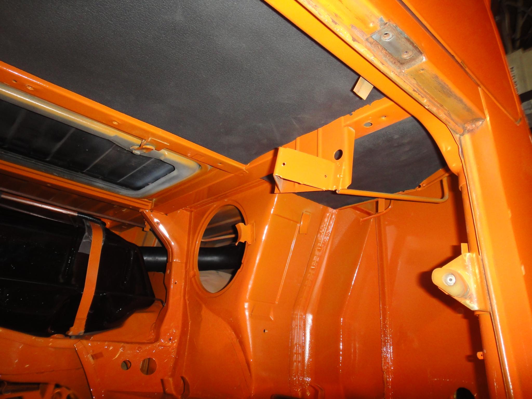

heute bin ich mal wieder einen Schritt weiter gekommen mit meiner weiträumigen Motorraumverschönerung :D
Getriebe ist jetzt abgedichtet (muste einen Wellenflansch auf 44mm abdrehen lassen da dieser tiefe Riefen hatte), mit 2K Epxygrundierung grundiert und in Silber (2K-Acryl) neu lackiert.
Heute ging es dann an den Einbau :D :D :D
Dann noch schnell frisches Öl rein und noch den Motorraum neu gedämmt.
Achja, nebenbei noch den Anlasser montiert und ein neues Ausrücklager verbaut.
Gruß Ingo

Das sieht ja echt Appetitlich aus:-) :respekt:

Ist das XTreme-Iso? Würde ich nicht mehr machen, dämmte bei mir den Schall kein bisschen. Ich schmeiß meins gerade raus und nehme Dämmmaterial aus dem Bootsbau.
Und, ist der linke Kanal verschossen?

Danke Toni! :thumb:
Die Isolierung ist selbstklebendes Armaflex aus dem Lüftungsbau. Habe damit den Ganzen Bulli gedämmt.
Die Glaswolle in Tüten hat mir nicht mehr ganz so gefallen. Mache aber noch die Abdeckung wieder drüber falls der Kleber nicht hält.
