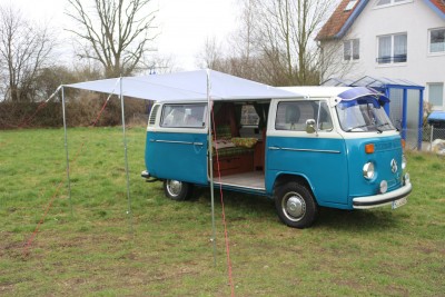

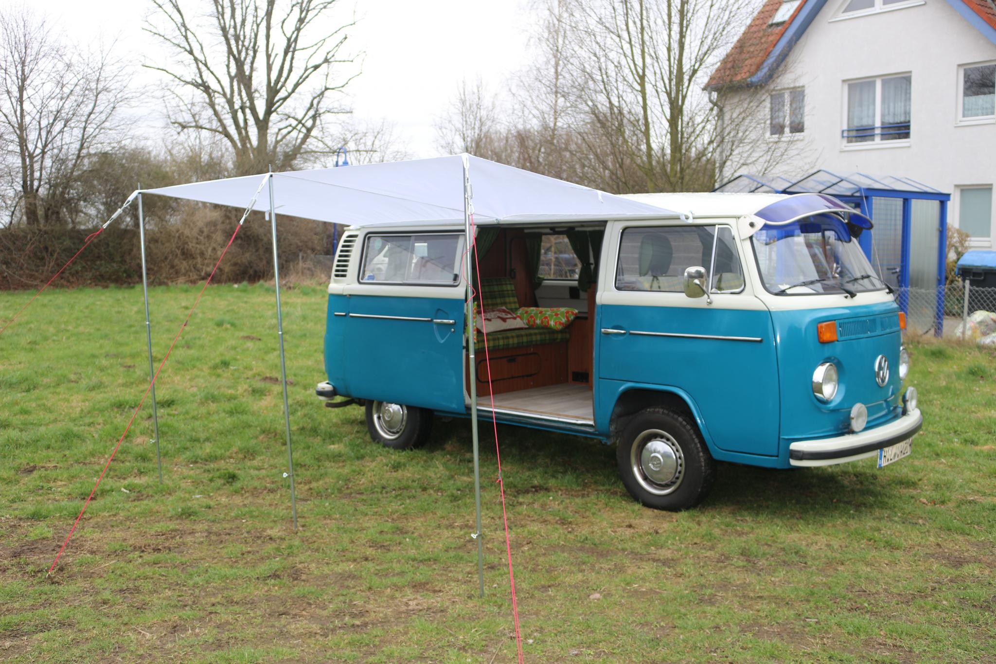

unser neues Sonnensegel Marke Eigenbau/IKEA ausprobiert.

Hallo Mani.
Sieht gut aus. Wie hast du das Segel am Bus fest gemacht und sind die Stangen aus dem Zubehör?

Das kann ich dir auch verraten.
Du gehst beim Schweden und kaufst dir n Sonnensegel.
(http://m.ikea.com/de/de/catalog/products/art/60125785/)
Dann kontaktierst du Olaf und bestellst bei ihm den Gummikeder für Sonnensegel.
( http://www.bus-ok.de/Gummiklemmleiste-R ... 2-je-Meter)
Dann suchst du dir n Sattler deines Vertrauens und lässt dir den Keder an das Segel nähen. Deine Nähmaschine zu Hause wird das nicht schaffen.
Dann kaufst du dir im Campingbedarf 3 verstellbare Stangen, Seile und Erdnägel.
Und zum Schluss montierst du alles. Wenn du es richtig gemacht hast sieht es so aus wie bei Mani.
Das segel ist aber wirklich nur ein Sonnensegel. Es kann zwar leichten Niesel ab, bei Regen bilden sich aber Wassersäcke und an den Näten kommt dann Wasser durch. Ist aber trotzdem saupraktisch.
Hab vor Jahren meins so gemacht. Rolf-Stefan hat es dann nachgemacht und nun hats der Mani auch gemacht. Einfach, praktisch, günstig.

Beitrag von Mani »
hey Polle, deinem letzten Satz stimme ich voll und ganz zu. Und wie du das beschrieben hast ist es prinzipiell auch in Ordnung, allerdings hab ich nicht den Olaf´schen Gummikeder bestellt, sondern direkt bei Reimo die drei verstellbaren Aufstellstangen und einen 3Meter-Schleusenstab (natürlich kleinmachbar :mrgreen: ) bestellt nebst Halteschellen. Die eine Seite des Sonnensegels hab ich einfach kurz umgenäht, Mittig eine Lücke geschnitten und vernäht. der Stab wird einfach eingeschoben und mittels der drei Halteschellen mittig und außen nach Einlegen in die Regenrinne an eben jener festgeklemmt.
Das Sonnensegel lässt sich so jetzt echt klein in nem Beutel verpackt verstauen und die Stangen paassen super in die Sitzbank, selbst die kürzere vom Berlin.
Soll halt hauptsächlich Sonnenschutz sein und wenn es doch mal regnen sollte, kann man das mit den verstellbaren Stangen etwas regeln. Die mittlere einfach höher, die äußeren niedriger. So entstehen schrägen, wo das Wasser ablaufen kann. Naja, ich werds im Urlaub in Frankreich testen (hoffentlich nur den Sonnenschutz 8) )
