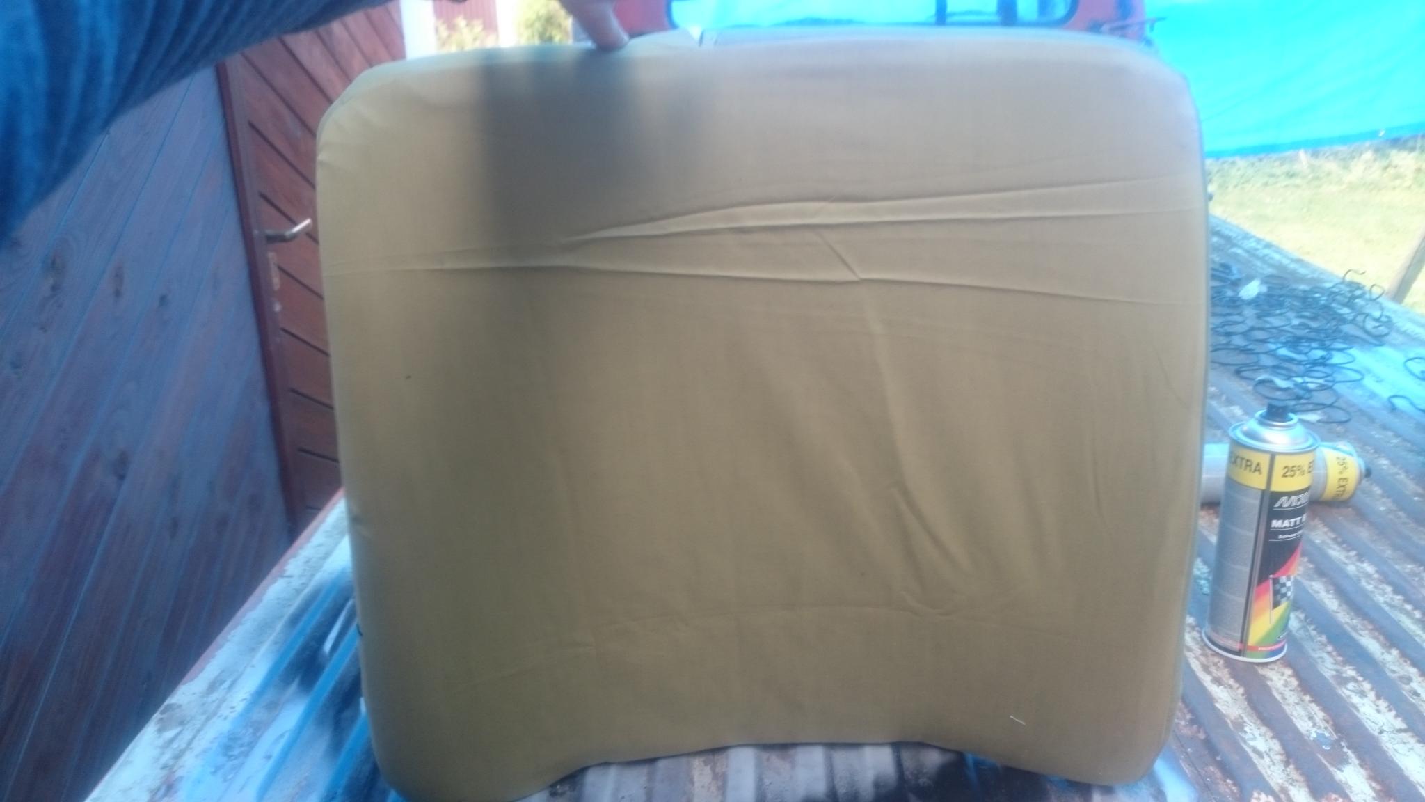

Falcki
Beiträge: 59
Registriert: 18.03.2015 20:40
Beitrag von Falcki »
Hab noch keine Möglichkeit meine Kiste zuzerlegen(Halle), delhalb beschäftige ich mich unteranderem mit den Sitzen.
Gestern hab ich die Federn gebürstet, gereinigt, grundiert und Lackiert.
Heute habe ich die Rückenlehne vom Fahrersitz bezugsfertig gemacht. Dafür habe ich eine Kokosmatte zurechtgeschnitten, um den Rahmen genäht, Polsterflies angebracht und einen Unterbezug genäht.
Kosten für den Sitz bisher ca 5€ :dafür:
Als nächstes muss das Sitzgestell gestrahlt, grundiert und lackiert werden und dann zusammen bauen.
PS: Einen stoff für die Sitzbezüge hab ich auch schon:
Volllederausstattung für 25€ :dafür:
Schönen Sonntag noch.....
Leo
