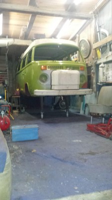

Den Westy auf Stelzen gestellt. Musste allerdings gleich mal nacharbeiten. Hatte mir Rollen besorgt, die falsch ausgewiesen waren. Am Regal stand mehr Traglast, als sie dann doch hatten. Unterm Preisschild dann 60kg Traglast entdeckt...kein Wunder, dass eine Rolle weggeknickt ist. Jetzt kann jede Rolle 350kg tragen. Das reicht, wenn mal eine Rolle keine Bodenhaftung hat (unebener Boden). Schiebt sich relativ leicht und ich kann relativ bequem am Unterboden arbeiten und mir in der Scheune Platz machen, wenn mal anderes ansteht.
Jetzt gehts endlich mal wieder voran mit dem Westy.

wie hast Du den Bus in die Höhe bekommen? Ich sehe nirgends eine Hebebühne...
Und: hast Du noch ein paar Bilder von dem Rollgestell? Sieht richtig stabil aus!

Bilder kann ich die Tage mal machen. Ich hab noch 4 Unterstellböcke die jeweils 6 Tonnen tragen können, die kann man auf 70cm Höhe einstellen. Mit nem Wagenheber, der an sich etwa auf 60 cm heben kann und nem dicken Holzklotz hab ich den Bulli erst mal auf 70cm gebracht. dann hab ich nen dicken Balken (20x20cm) zur Hilfe genommen und den Bus jeweils vorne und hinten noch mal 10cm höher gehoben und die Stelzen montiert. Die Stelzen sind aus 60x60mm Vierkantrohr mit 60x10mm dickem Flachstahl am oberen Ende angeschweißt. damit dann vorne an der Vorderachsaufnahme angeschraubt und hinten am Achsrohr. Unten jeweils eine 5mm dicke grundplatte angeschweißt und darunter die Rollen geschraubt. Die tragen jeweils 350Kg. Ich hatte erst welche mit nem Gummireifen, aber die sind zu weich gewesen, abgesehen von der eh zu geringen Tragfähigkeit. Jetzt sind es welche aus nem harten Plastik. Die rollen relativ leicht.
Die Stelzen machen nen sehr stabilen Eindruck. Ich bin noch am Überlegen, ob ich die verbinde, aber ich roll den Bus nur wenige Meter hin und her und beim Test hat er nirgends gewackelt. Abgeschaut hab ich mir das beim Andy (Hardtop-Westy).
http://forum.bulli.org/viewtopic.php?f= ... &start=195
Er hat zwar nicht ganz so hoch gebaut, aber ansonsten auch nicht verbunden.
Aber die Höhe ist super. Kann bequem im Radkasten den alten Unterbodenschutz entfernen und auch unten drunter gehts im Sitzen auf nem Rollbrett.

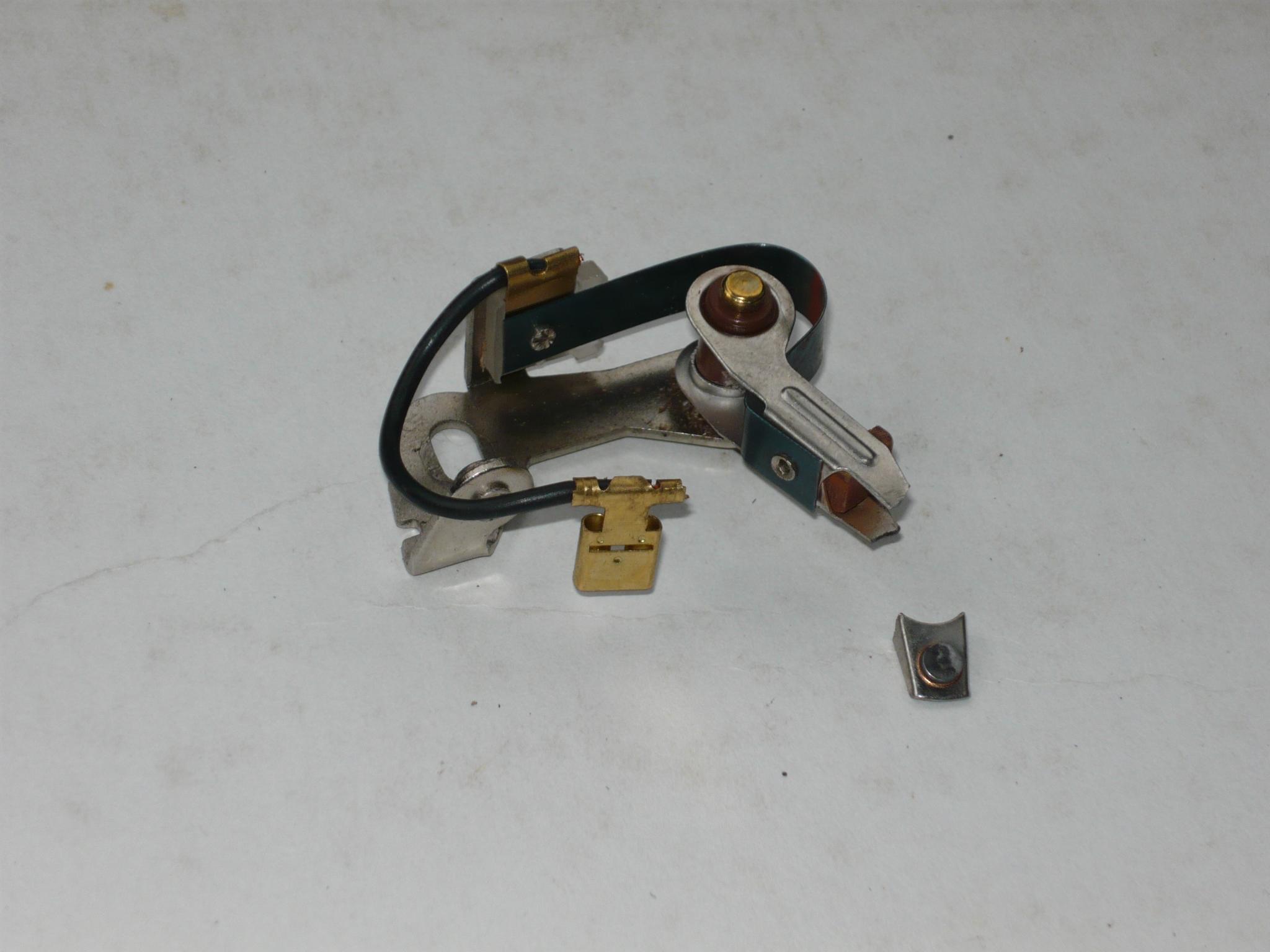

Gestern hab ich einen 'lustigen' Deffekt entdeckt und beseitigt.

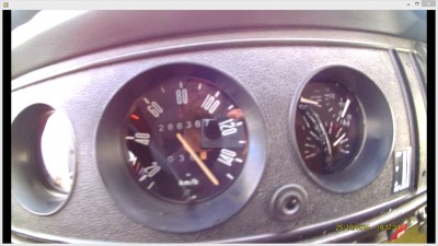

Hey Florian,
ist dein Tacho defekt oder zeigt der richtig an?
Was für ein Motörchen steckt denn da im Heck?

Bergab mit Rückenwind kriegt man das mit nem serienmäßigen CJ Motor hin. Ich hätte dann nur keine Hand frei, um den Tacho zu fotografieren. :mrgreen:
Nu bin ich auch auf Florians Antwort gespannt.

Jep, ist ein CJ Motörchen, allerdings mit ein bisschen mehr Spaß... :mrgreen:
Ging nicht nicht bergab, sondern nur schön geradeaus. :-)
Wobei die angenehme Reisegeschwindigkeit bei bis 120 km/h liegt. Danach wird´s mit der Lenkung echt anstrengend. :?
