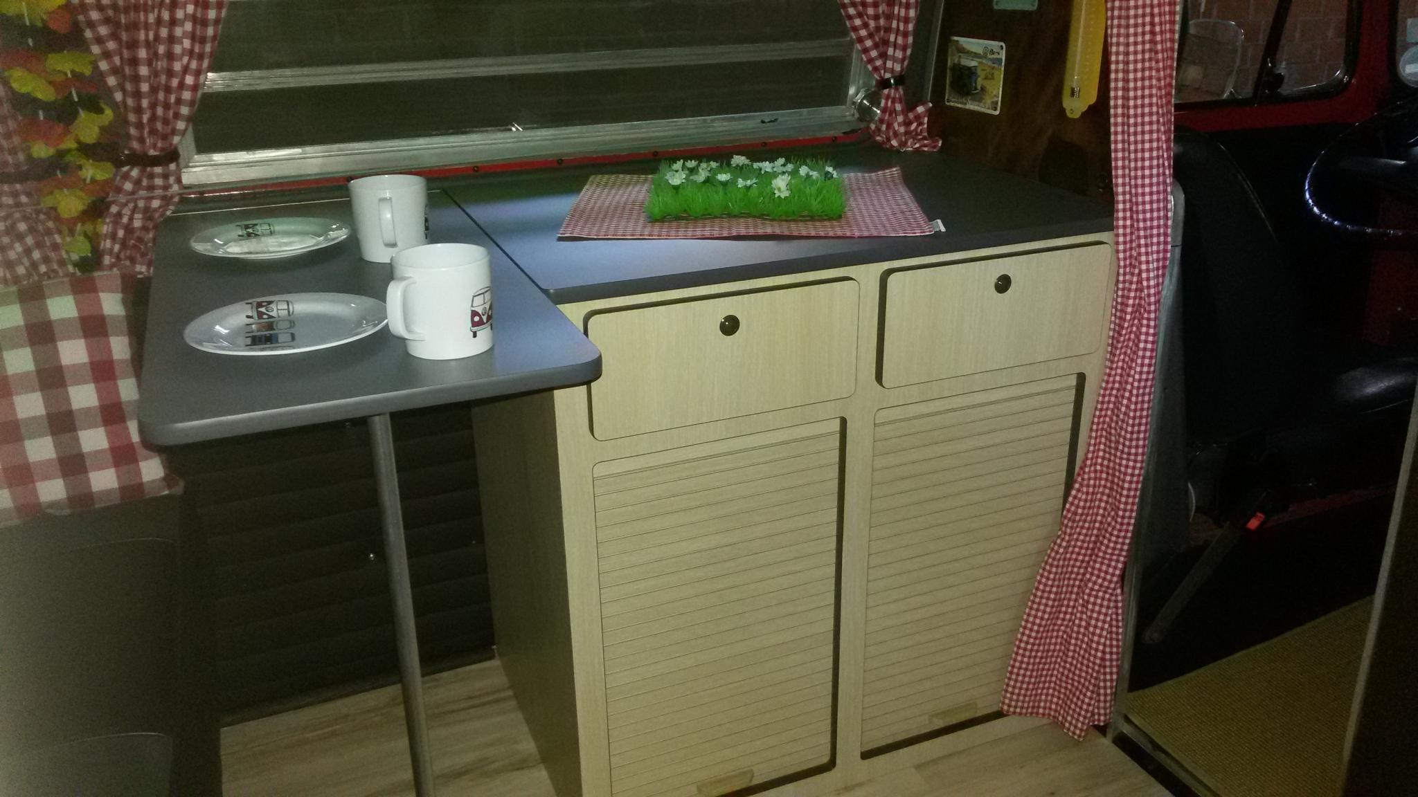

Wir haben unserem Bulli einen neuen Schrank nebst Tisch spendiert. Alles gebaut von XXXXXXX in Recklinghausen. :thumb:

Moin Michael,
echt schön geworden! Vorallem das mit den Rollos statt der Türen gefällt mir.
Muss ich mir mal beim nächsten Mal genau anschauen.

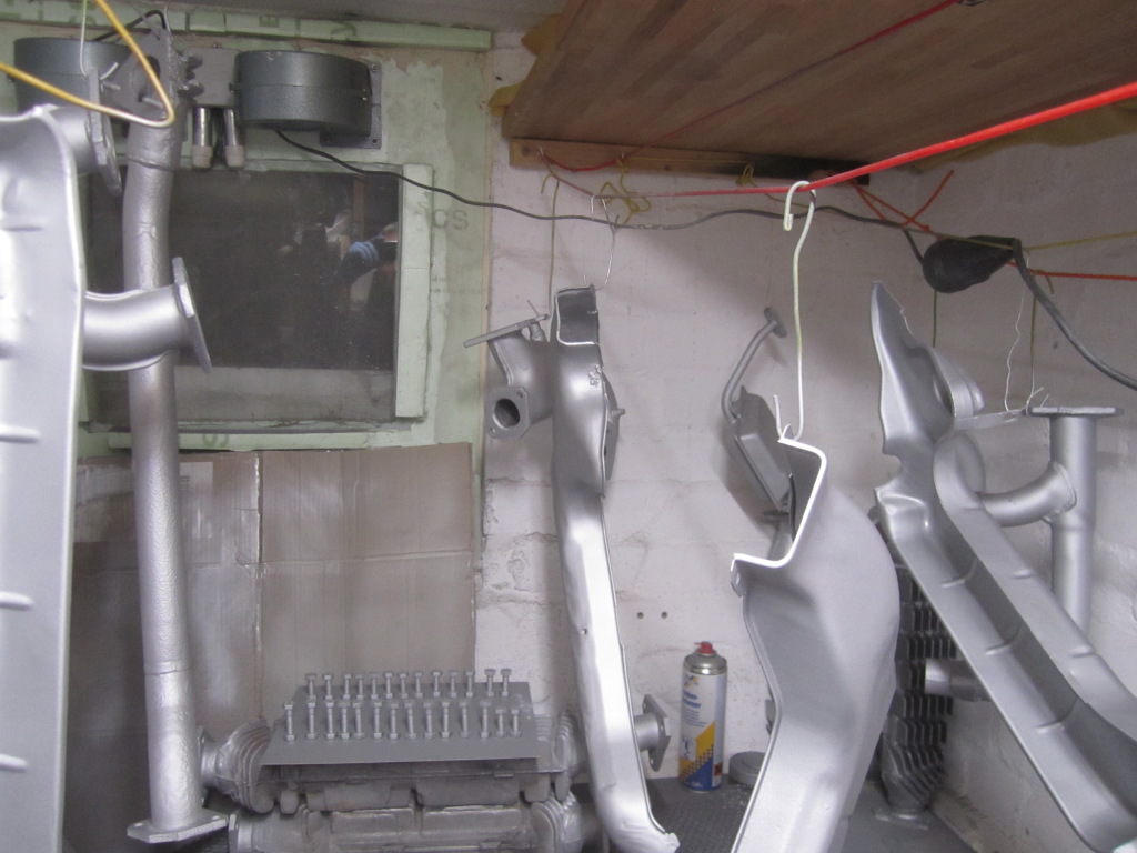

Beiträge: 5201
Auspuffteile Flammspritzen lassen und nun mit VHT Lack versilbert:
Und auch gleich einen Satz Feuerverzinkte Schrauben mit Lackiert,
damit die Schrauben hoffentlich nicht so schnell festgammeln.
Morgen muss ich dann die Wärmetauscher wieder zusammen friemeln.

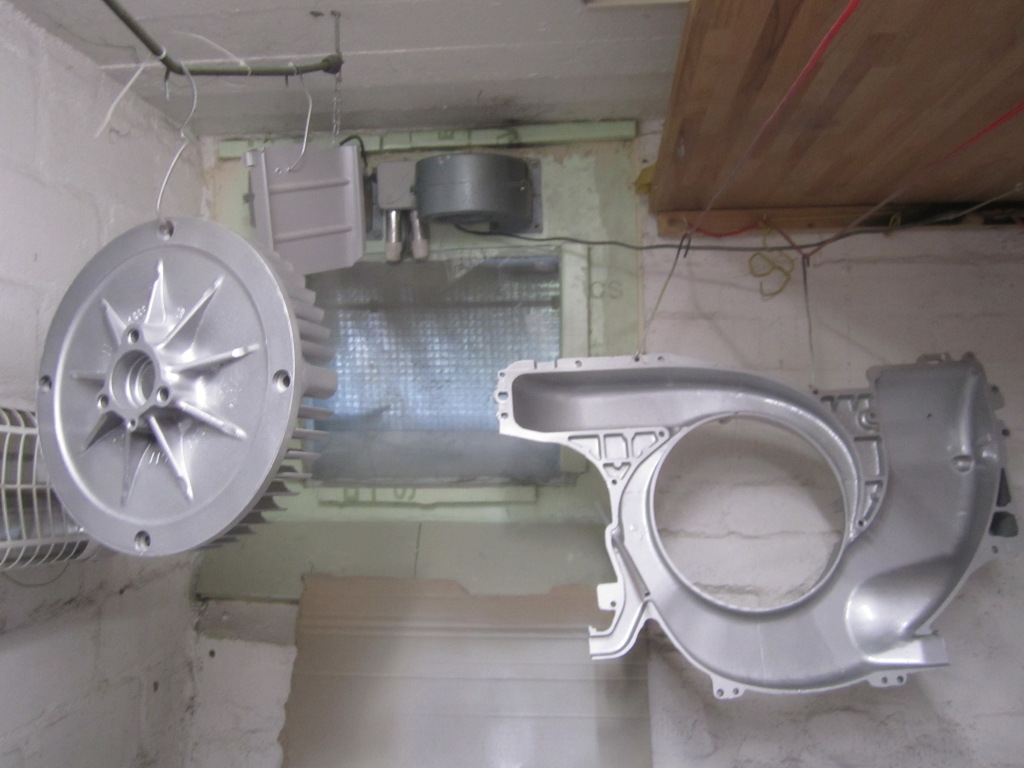

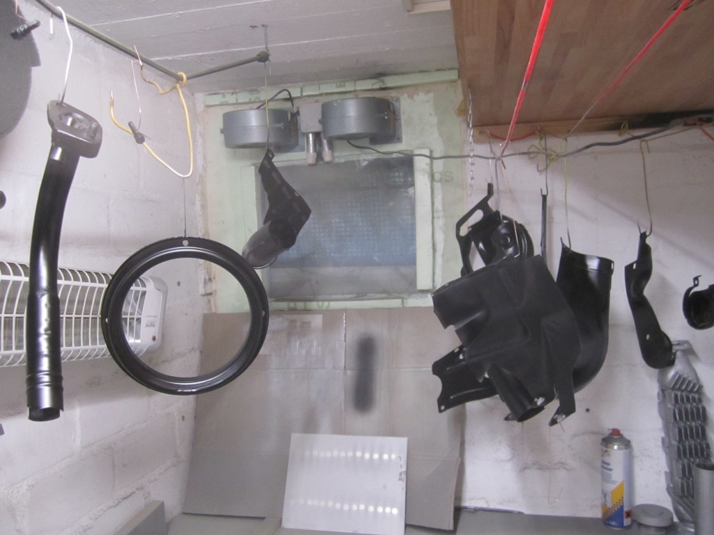

Beiträge: 5201
Gebläsekasten und Lüfterrad Lackiert.
Alle Teile die dem Gebläsekasten im Weg sind, sandgestrahlt und Lackiert.
