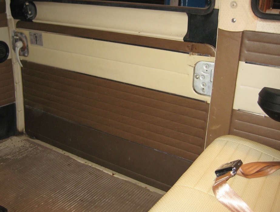

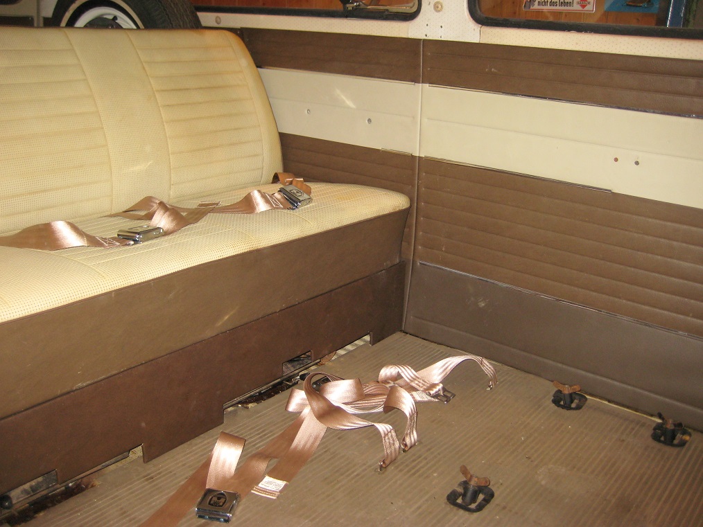

Nachdem ich auf der Suche nach meiner fehlenden Schiebetürverkleidung auf einen kompletten Satz Clipper L Verkleidungen gestoßen bin, mussten heute alle hinteren Verkleidungen den neuen weichen. Auch wenn diese wie schon die alten nicht mehr ganz perfekt sind, passen sie doch ideal zu meinem Patina-Bus. Bei dieser Gelegenheit die Rückbank mal ordentlich gereinigt, was erstaunlich gut ging. An dieser Stelle nochmal ein Danke an Hardtop-Westy für dieses Schmuckstück.
Die Aufarbeitung der Vordertüren wird etwas aufwendiger werden. Hier wird ein Totalersatz der Holzplatte notwendig sein.

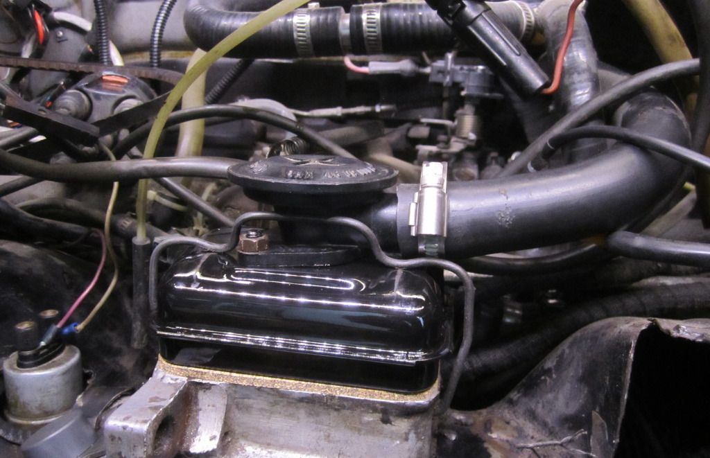

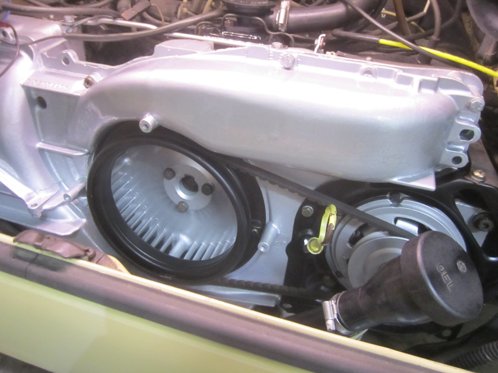

Der Zusammenbau beginnt nun wieder:
Und irgendwie dauert immer alles ewig lange.
Da will man mal eben die Dichtung unter der Gehäuseentlüftung tauschen.
Und das endet mal wieder in einer zeitaufwändigen Reinigung und Lackierung.
Da war ordentlich Schmodder in der Dose. Gefühlt Öl und Sandreste.
VG

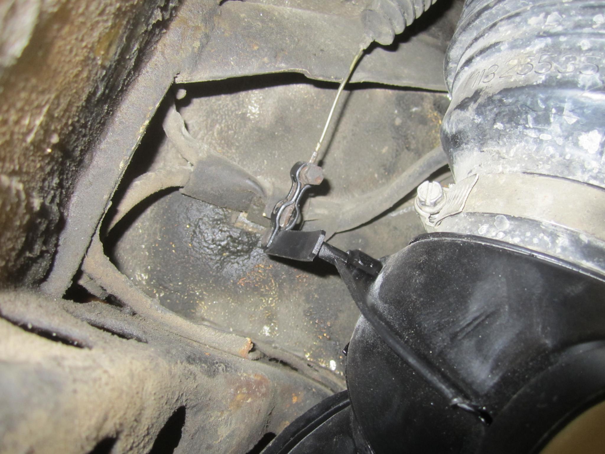

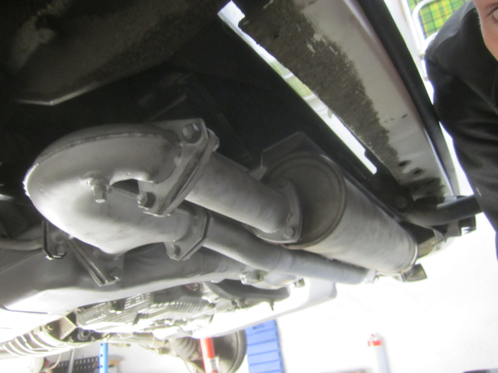

Endlich ist die Auspuffanlage wieder montiert.
Die Heizklappen sind auch wieder dran, auch wenn hier die Züge länger geworden sind.
Irgendwie sind die Jetzt auf Anschlag, das war vorher nicht.
Eventuell sitzt die Auspuffanlage etwas anders.

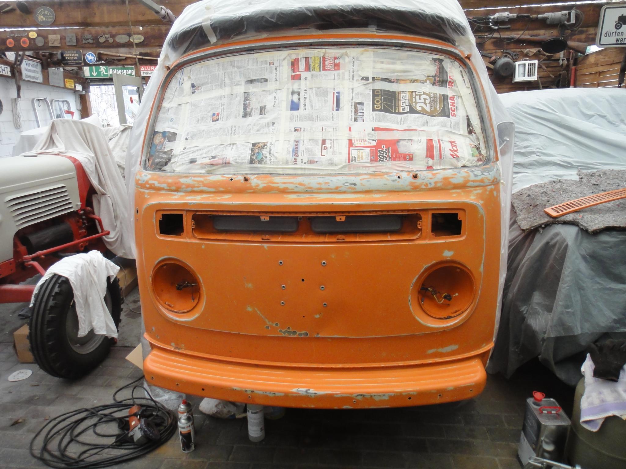

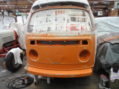

Leider hat sich ein wenig Rost am oberen Frontscheibenrahmen durchgedrückt.
Eigendlich hatte ich vor zwei Jahren als der Bulli den Weg zu mir gefunden hat, vorsorglich die Scheibe herausgenommen und
den leichten Rostbefall im Unteren Bereich entfern und beilackiert.
Jetzt habe ich ein wenig Rost im oberen Bereich (den hatte ich nicht behandelt weil der auch OK war).
Naja, die Scheibe hat sowieso einen Steinschlag im Sichtbereich, also neue bestellt (SEKURT 150€ incl. Versand) und ran ans Werk :wink:

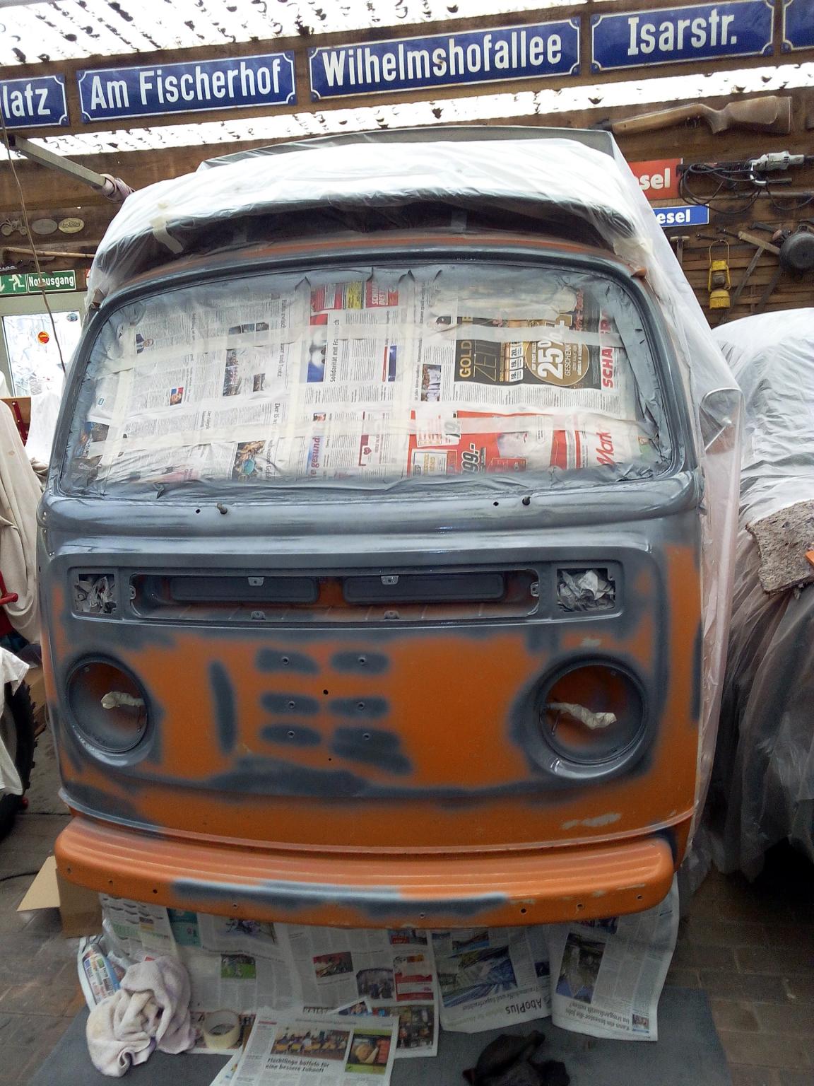

Scheibe raus und alles mit "Negerkese" bis aufs blanke Blech gesäubert.
Jetzt stand ich vor der Frage: Mache ich nur den Rahmen und lackiere bei oder mache ich direkt die ganze Front? (Ist noch 1.Lack aber mit massig Steinschlägen)
Ich habe mich für das ganze Programm entschieden :D
Also die Front ebenfalls geschliffen. Hier aber nur angeschliffen und nicht bis aufs blanke Blech.
Dann den Rahmen und die blanken Stellen mit Phosphatierungsmittel behandelt und 24Std. einwirken gelassen.
Heute alles mit warmen Wasser abgewaschen und trocknen gelassen.
Im Anschluss die phosphatierten Stellen mit 2K-Zinklamellenspray behandelt.
In den nächsten Tagen geht es dann mit 2K-Epoxy Grundierung weiter.....

Saubere Arbeit!
Was lugt denn da für ein Trecker hervor - Eicher?
Viele Grüsse Franz-Josef

Hallo Franz-Josef,
ne der Güldner G40S meines Schwagers.
Da muss ich parallel auch noch immer ran. Sind aber fast Fertig :D
Ich muss nur noch die Haube machen.
Rechts gut abgedeckt steht noch der 180D Ponton von meinem Vater :D :D
Irgendwie gibt es bei uns immer etwas zu tun.
