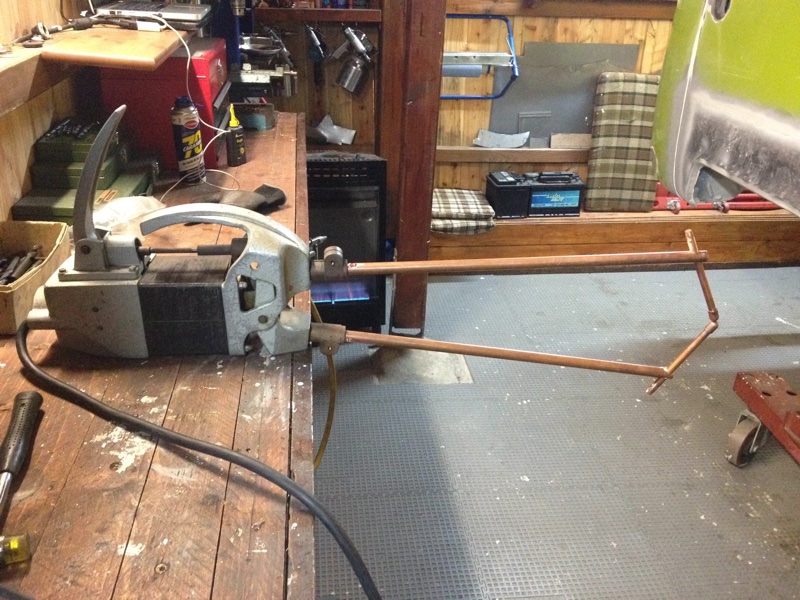

habe vor ein paar Wochen dieselbe Baustelle gehabt, als ich nur mal schnell den Gummibodenbelag unterm Fahrersitz entsorgen wollte.
Bei mir war das Blech unbemerkt von oben unterm Gummi weggegammelt. Vom Radkasten aus war nichts zu sehen. Das Ganze hat was von Fehlkonstruktion. Ich hätte gern das Hardtop Westy Blech eingesetzt, das war aber zu weit weg. Als Ersatz des Verstärkungsbleches hat ein Ausschnitt aus einem 50 mm-Vierkantrohr perfekt gepasst. Glücklicherweise war bei mir das Blech ringsum noch rostfrei, so dass ich nicht so viel wie Du austauschen musste.
Ich habe lochpunktgeschweißt und hätte gern danach noch verzinnt, habe ich mich aber nicht getraut. Machst Du das mit einem großen Kolben oder mit offener Flamme? Oder mit einer Heißluftpistole? Und nimmst Du gewöhnliches Lot oder gibt es da etwas spezielles? Ich werde das Thema über kurz oder lang an meiner Fahrertür haben. Schöne Grüße

ja die Bleche von Andy würde ich auch jeder konventionellen Repro vorziehen, da sie mit Liebe zum Detail gemacht wurden. Das findet in der Großserie oftmals wenig Beachtung. Die zu verzinnenden Flächen waren an meiner Gurtaufnahme "überschaubar klein" und zusätzlich an Überlappungen, Dullen und Kanten angelegt - daher sind Hitzeverzug o.a. Komplikationen nicht nennenswert, wenn du die Grundregeln beachtest (Blech nicht ausglühen, nach Vorverzinnen neutralisieren etc.). Ich habe mit einer recht weichen Flamme aus der Lötlampe gearbeitet.
Beim Zinn muss ich gestehen, dass ich da nicht so sehr darauf achte. Ich bin noch Anfänger, was den Karosseriebau angeht. Empfehlungen immer her. Hab's vom KSD und es ist glaube ich mit 60%PB, ob der Rest Zinn, oder weiteres Flusszeug ist - weiß ich gerade nicht. Es hält ... noch
Dany, das Blech ist von Werk34 und macht einen wertigen Eindruck. Was mir nicht gefällt ist, dass die Dulle für die Stabilität nicht bauchig, sondern kantig eingetrieben ist. Also Originalos haben's schwer. Ich musste tatsächlich auch ne Nacht drüber schlafen. Selbst so eine Schöne einzudengeln, das kann ich noch nicht
Die Passform ist super. Musst dir natürlich nach deinem Lochfraß zurechtschneiden.
