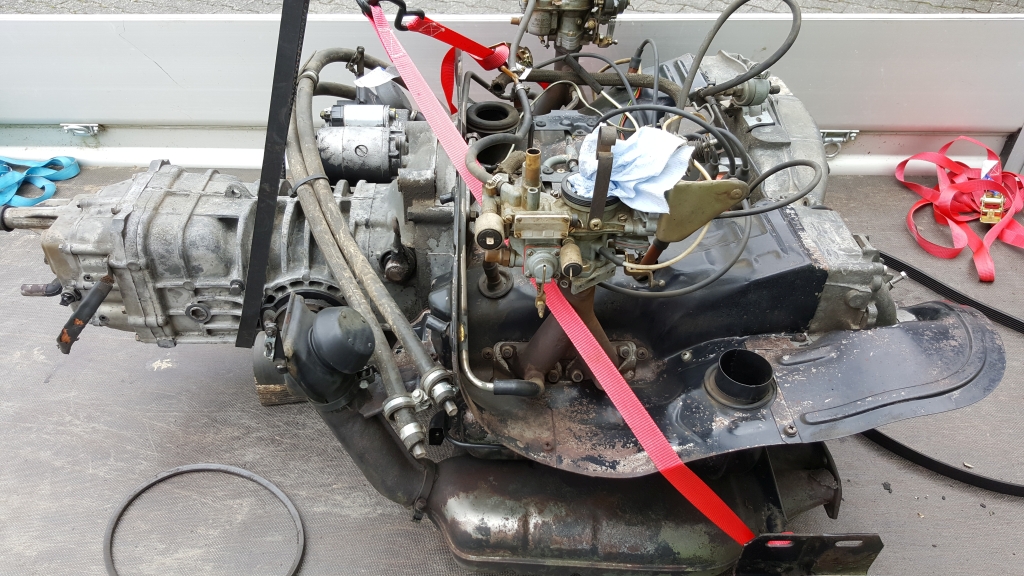

Beitrag von Duetto »
Da der Motor zum wechseln der Tankanschlüsse eh draussen ist, hab ich ihn zusammen mit 50 kg Trockeneispellets zum Strahlen gebracht. Trotz 1,5 Stunden strahlen ist das Ergebnis so na ja... Es ist natürlich besser als vorher, allerdings dachte ich, dass Ölkrusten und so restlos abgehen. Ist leider nicht der Fall. Der Strahler meinte, Öl und Fett schiebt es immer nur von rechts nach links. Es geht aber nicht ab.
Habt ihr bessere Erfahrungen gemacht? Vielleicht ist mein Strahler - oder sein Gerät - nicht optimal. Meine Erwartungshaltung war jetzt natürlich nicht in Richtung "muss aussehen wie neu", aber eine gute Grundreinigung hatte ich schon erwartet. :?

Beiträge: 3713
Registriert: 15.09.2008 21:12
Beitrag von Polle »
Sieht doch gut aus.
Den Rest macht bei Bedarf Bremsenreiniger und Drahtbürste.
