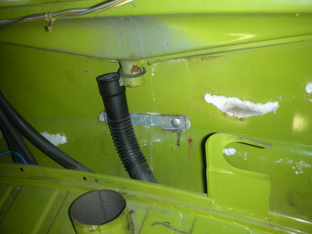

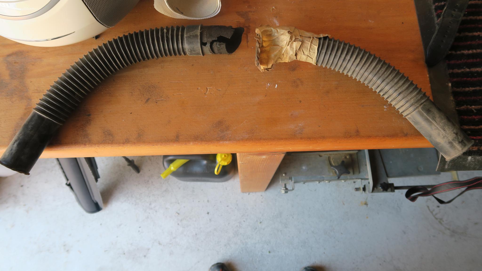

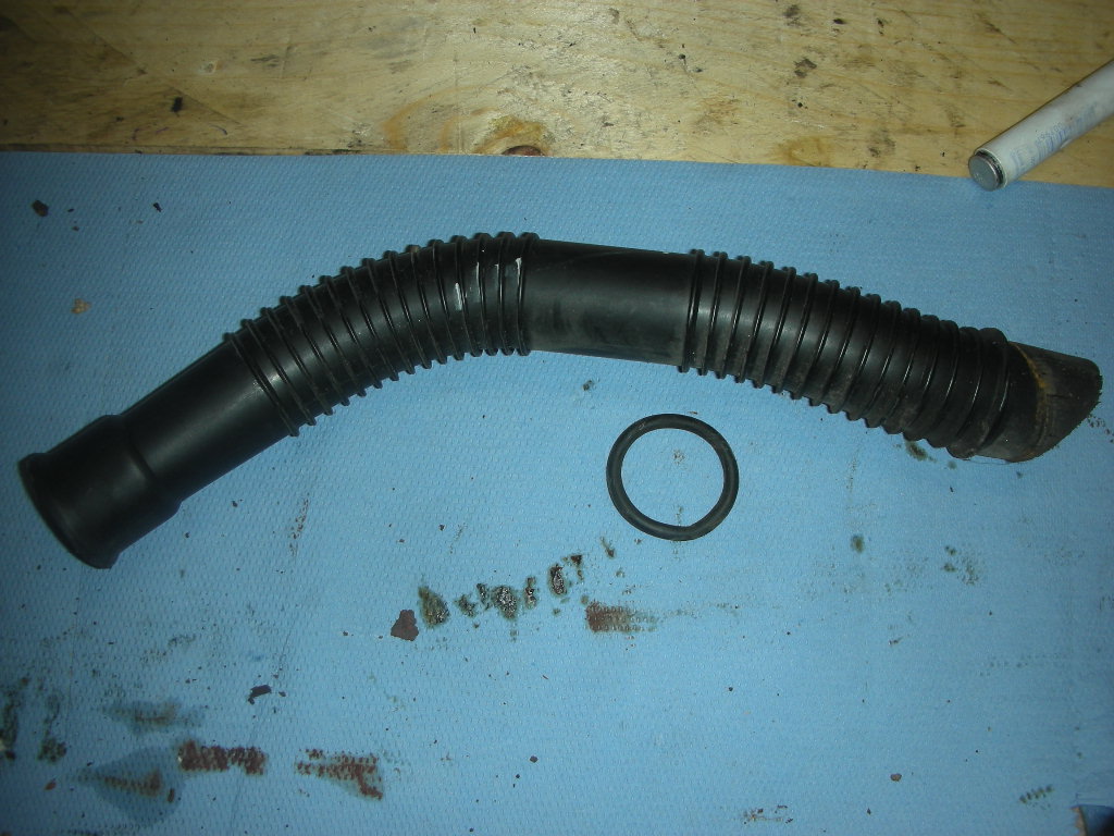

Polle hat geschrieben:Und das hats auch im T2b?
...eigentlich schon, beim späteren T2b mag eine andere Anordnung des Ablaufschlauches gegeben sein.
Hier gibt's Anschauungsmaterial:
http://t2westfaliaberlin.blogspot.de/20 ... chive.html
Das Frontblech kannst Du bei der Recherche aber drinnen lassen, musst halt nur die Pappen abnehmen und von innen schauen. :D

Danke für die Bilder vom Wasserablauf.
Jetzt weiß ich endlich wo dieser Krempel normalerweise hingehört.

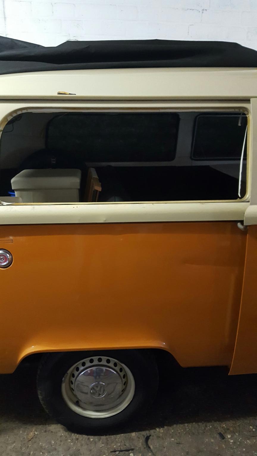

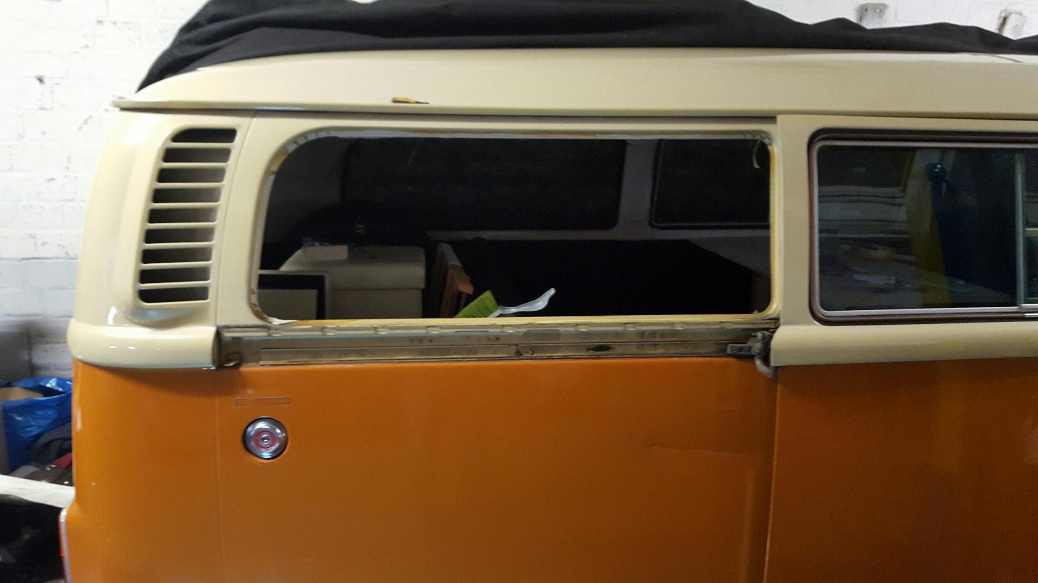

Heute die hintere Fensterdichtung entfernt und mit eurer Hilfe die Abdeckung der schiebetürführung entfernt
Die gehen zum lackierer und werden genauso wie die neue Dichtung eingebaut.

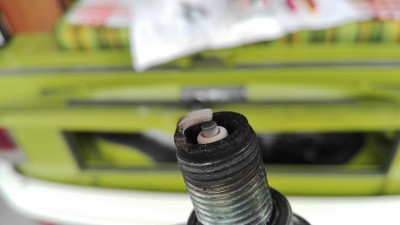

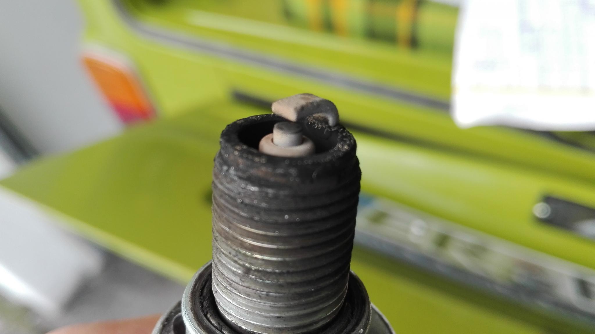

Besonders gespannt war ich auf die Zündkerzen, die jetzt schon länger drin sind. Außerdem habe ich letzten Sommer, als absoluter Anfänger, die doofen Vergaser komplett neu eingestellt :unbekannt:.
Zyl 2:
Zyl 4:
Ich sag mir jetzt einfach das passt, evtl Tick zu mager.
Persönliches Fazit: Finger weg vom Mopped und einfach fahren

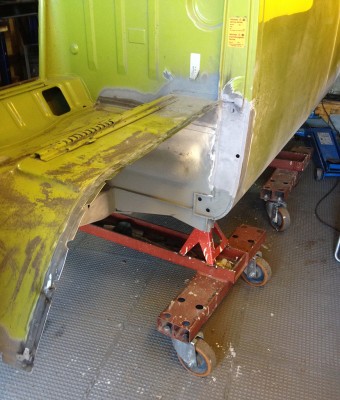

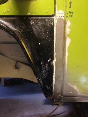

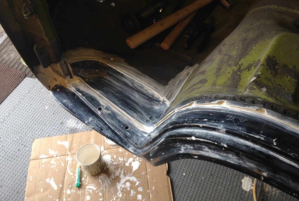

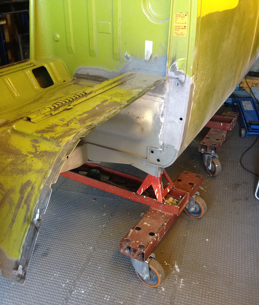

Knie-OP, nicht gestern aber noch nicht lange her.
Resto ist bald vorüber, in 4 Wochen gehts zum Lacker.
Eingesetzt hab ich ein VW-Blech. Passt sehr gut. Musste noch ein zusätzliches Loch für das Trittstufengummi bohren. Hab's von innen mittels einer Hohlraumsonde mit Brantho Korrux nitrofest (unübersehbar weiß) lackiert. Anschließend 3 Schichten Owatrol. Nach dem Lackieren mit Mike Sanders finishen. Nachdem ich Wagenheberaufnahme, Spritzwand und den B-Säulen-Apparat getauscht habe, dauerte die OP inkl. Strahlen und Versiegeln gute 3 Tage Laienarbeit :wink:
