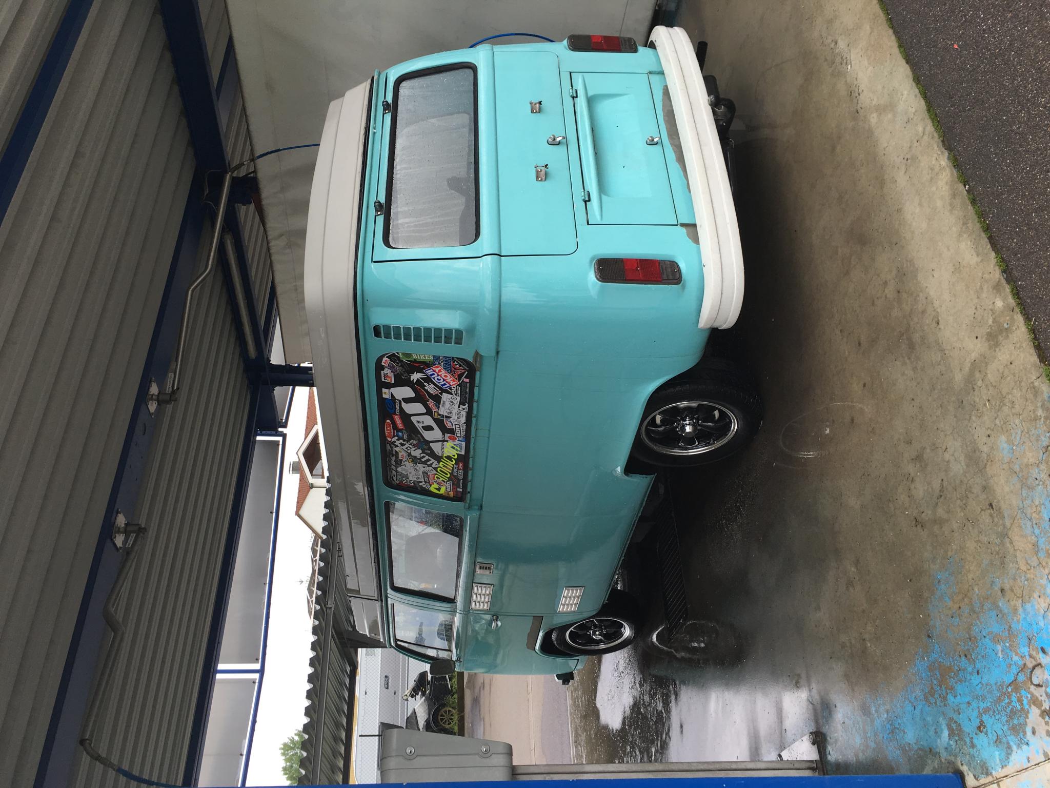

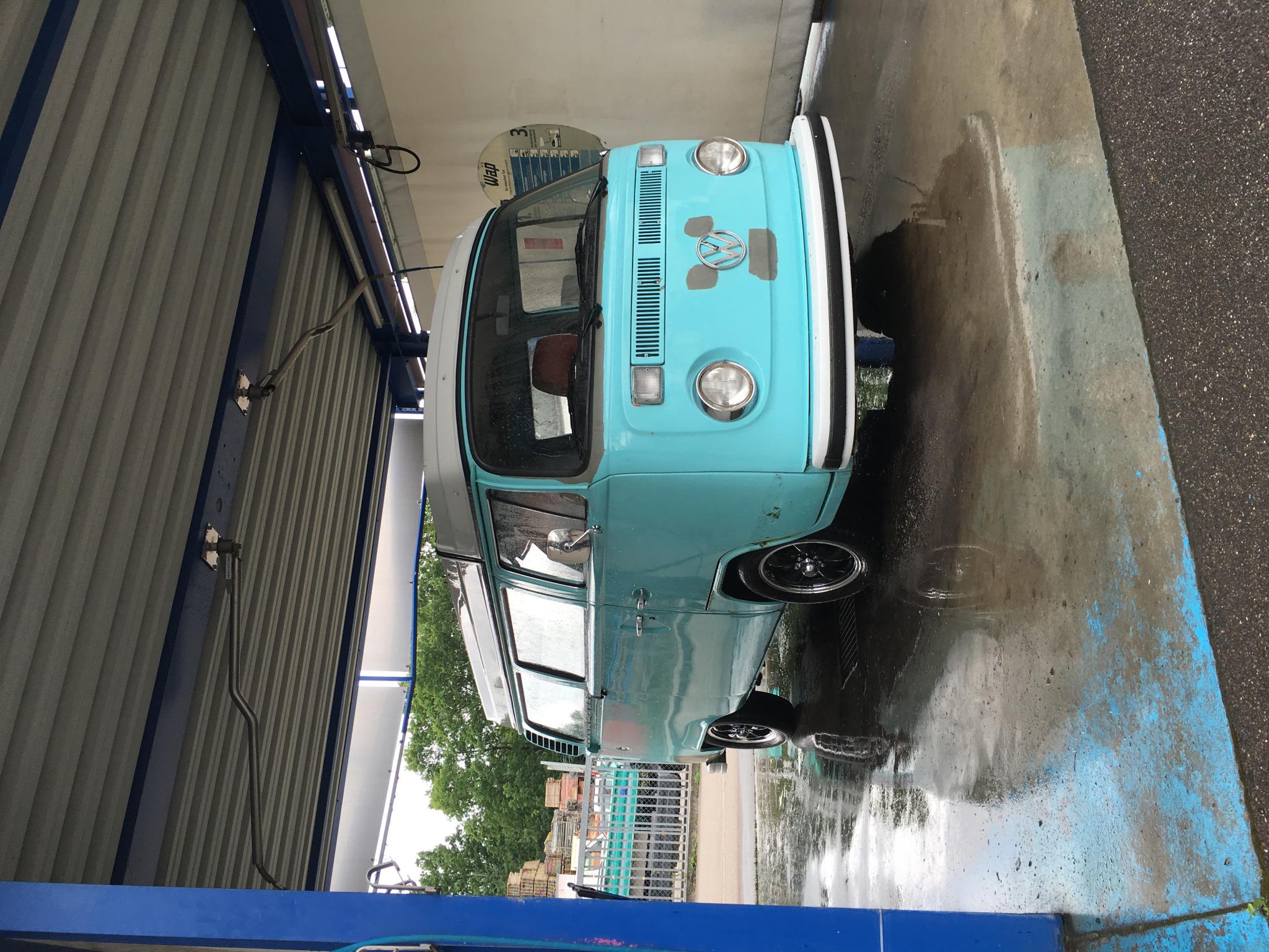

Nicht gestern, sondern heute. Komme gerade vom Bulli und habe Sonnenblenden montiert und die klappernde Steckdosenklappe der AHK eine neue Feder verpasst.
Und dann habe ich das getan, was uns alle hier ein großes Grinsen und Gesicht nagelt: ich habe nach 3,5 Jahren Stillstand den Motor das erste mal angelassen und bin mit dem Bulli (unerlaubterweise ohne Kennzeichen) zum Waschen und tanken gefahren. :dance: :dance: :dance:
Mist. Ich bekomme die Bilder nicht gedreht. Sorry.
So, jetzt noch ein paar Kleinigkeiten und dann traue ich mich einfach mal zum TÜV. Mal schauen, was der findet. Alles andere kann ich dann immer noch machen, wenn er offizielle Kennzeichen hat :thumb:

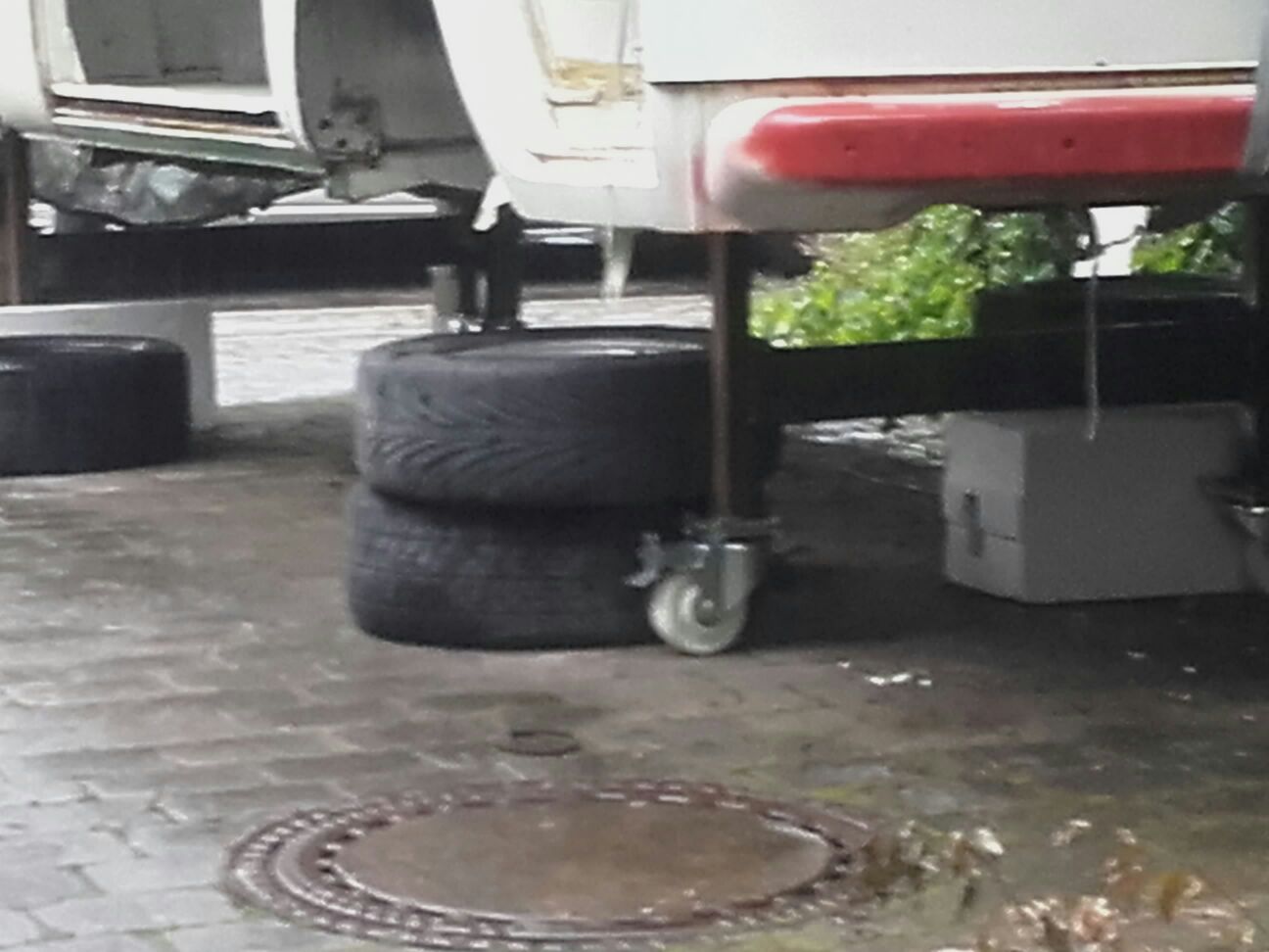

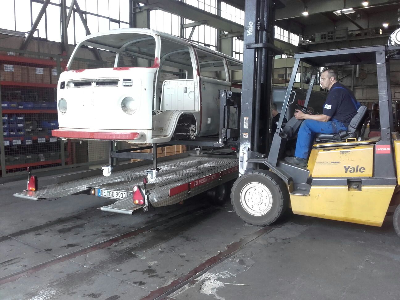

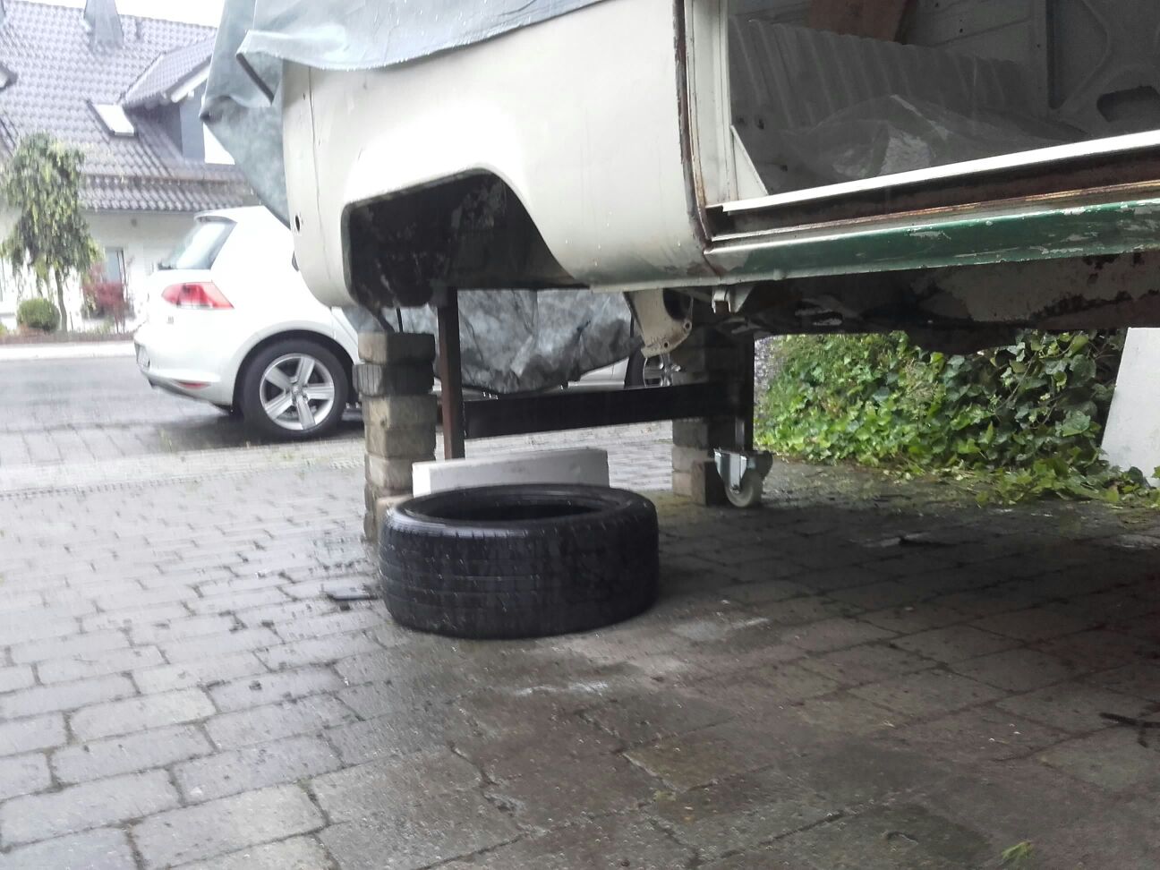

So ich melde mich auch mal wieder zu Wort....
Ich habe gestern mit 2 Helfern das Gestell unter meinen Bulli Gepackt damit er im laufe der Tage zum Strahlen kann.
Grüße aus dem Sauerland.
Max
T2Arizona
Beiträge: 1124
Registriert: 24.04.2012 11:54
IG T2 Mitgliedsnummer: 739
Beitrag von T2Arizona »
Hallo Leidensgenosse,
schön zu sehen dass auch andere am Boden rumkrabbeln müssen.
Aber ich muss zumindest nicht im Regen stehen.
Grüße und viel Erfolg,
tseekiramike
Beiträge: 190
Registriert: 26.05.2009 23:17
Beitrag von tseekiramike »
Bin auch kurz vorm Sandstrahlen :wink:
Ein Freund bastelt mir auch so ein Restaurationsgestell, hast du deines hinten bei den löchern für den Motorträger befestigt?
Lg Michi

Beitrag von Max Burn »
So wir haben bei Regen den Weg auf uns genommen und sind heile Angekommen....

@ tseekiramike:
Das ganze ist hinten in die Löcher der Motorträger befestigt und vorne in 2 Löchern der VA. Jeweils entsprechende M10 schrauben.
tseekiramike
Beiträge: 190
Max Burn hat geschrieben:@ tseekiramike:
Danke! Vorne werde ich auch die vorderachsbefestigung benützen, hinten bin ich noch am überlegen entweder Motorträger wie du oder Hinterachsseitendeckelschrauben... Lg Michi
