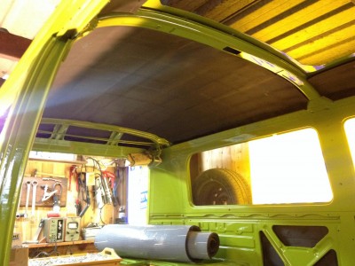

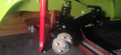

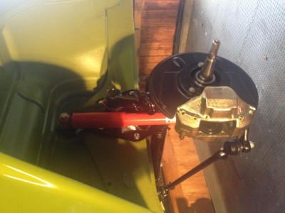

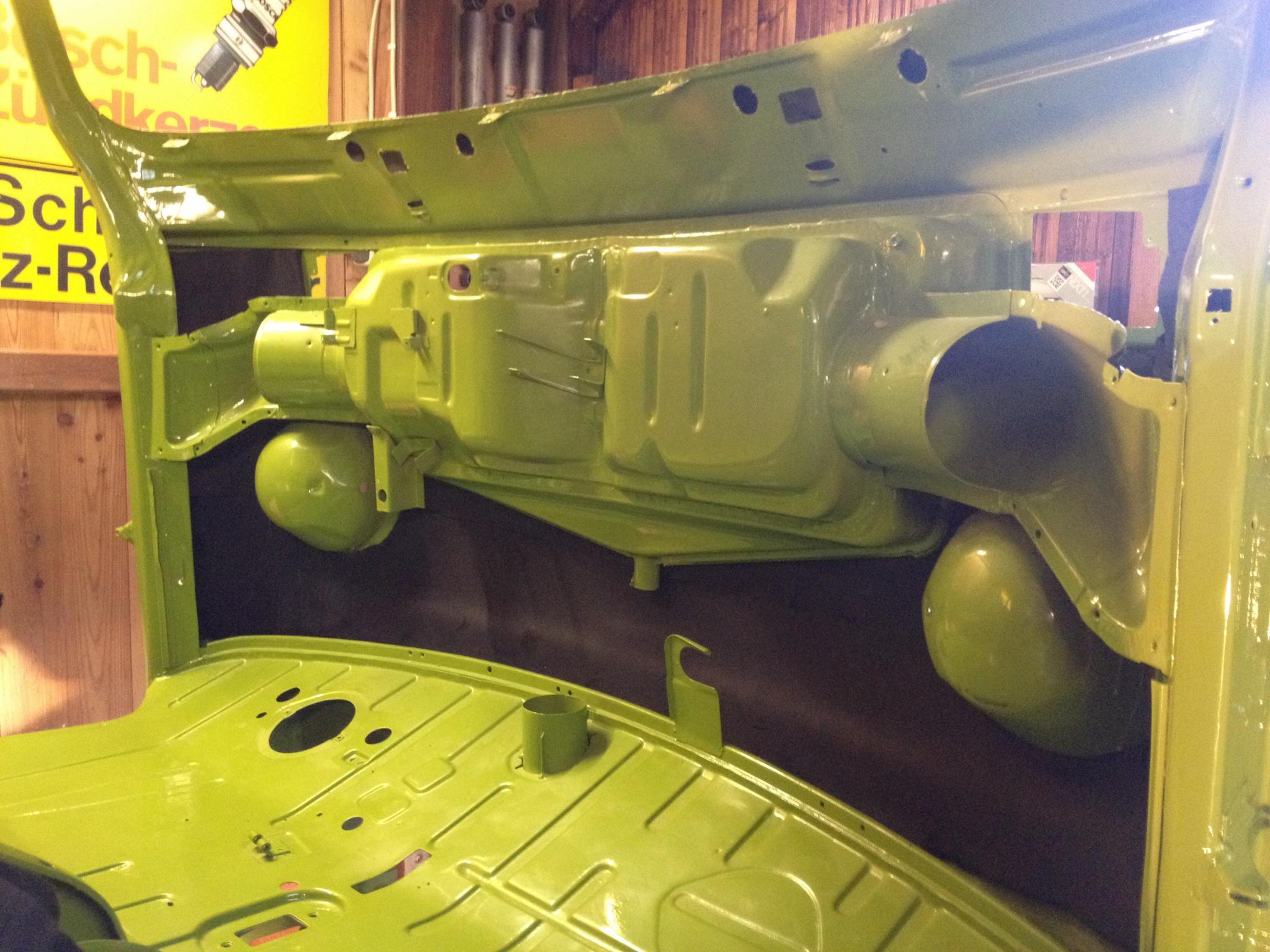

Am Wochenende etwas weitergekommen. Leider fehlen noch die Radnaben für die VA. Die hatte der Galvaniker vergessen zu liefern... Habe dann mit der Hinterachse angefangen und neue Lager eingepresst und die ersten Teile montiert.
Zum Glück hatte ich Werkstattbesuch und somit haben wir auch fast die vollständige Isolierung (Alubutyl + Armaflex + Mike Sanders außenrum gepinselt) geschafft.

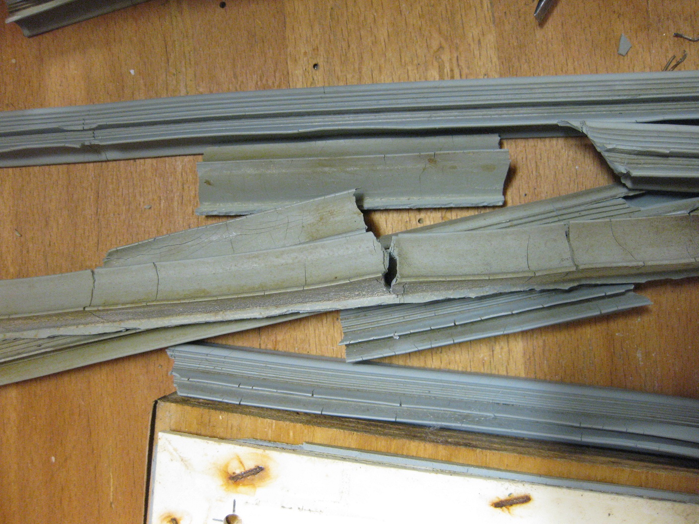

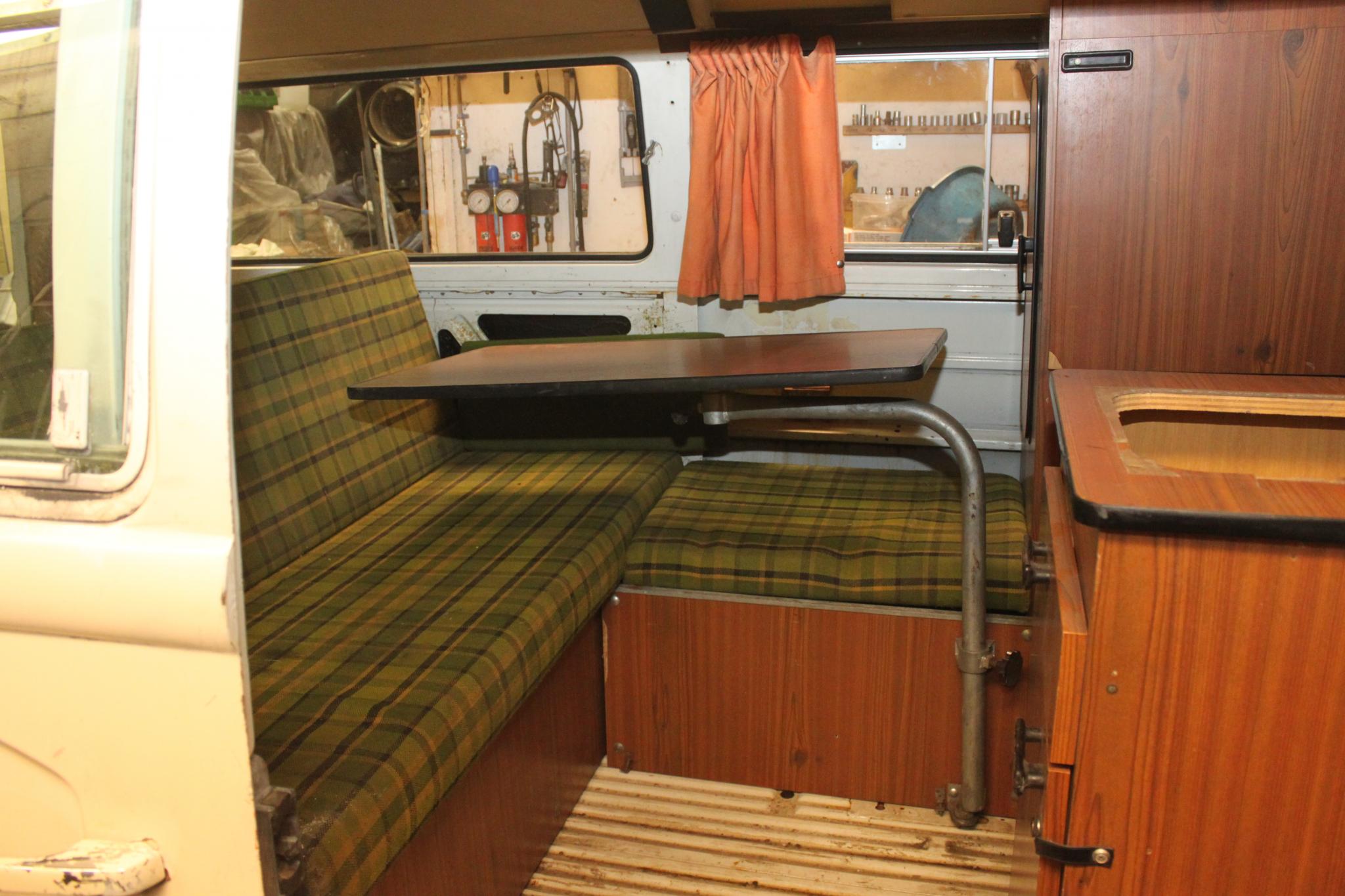

Heute hab ich mich an den Wechsel der Dichtung an der Kühlschranktür gemacht.
Die alte Dichtung war steinhart und sah nach dem wegbrechen so aus:
Also hab ich mühsam alle Tackerklammern entfernt.

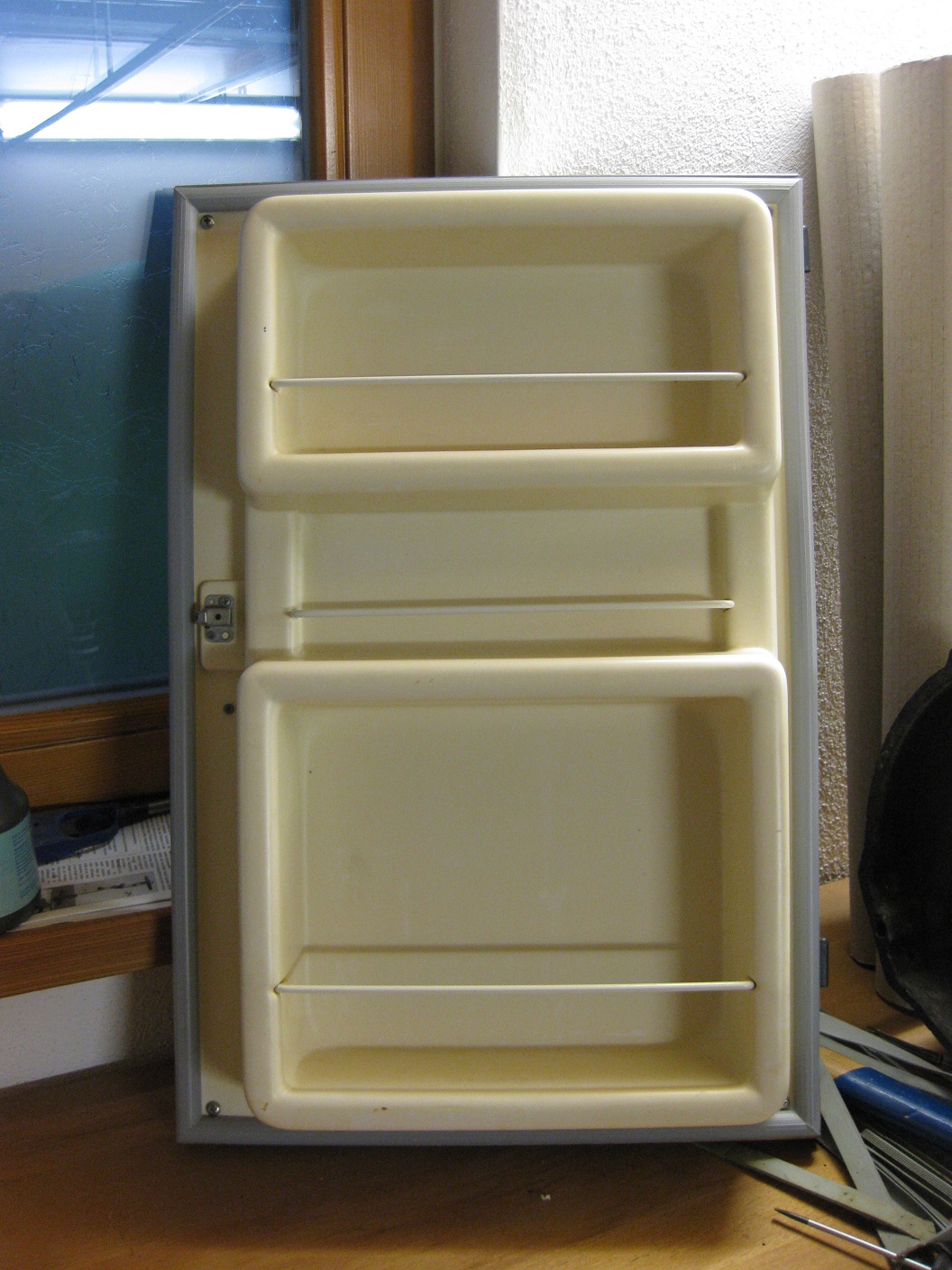

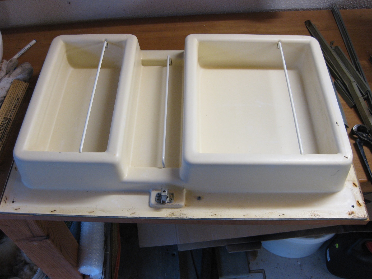

Alles geputzt und mit ner Dichtung wieder zusammengebaut (Anfertigung nach Maß.)
Leider ist die Höhe der neuen Dichtung um knapp 1mm zu wenig hoch, als dass die sauber rundherum dichtet. :(
Werd ich wohl was unterlegen müssen.
