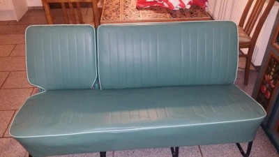

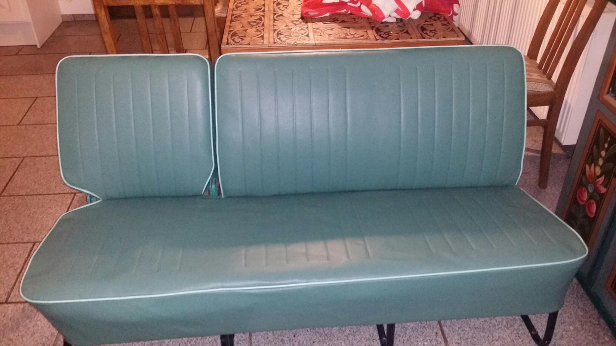

mittlere Sitzbank bezogen.
Ist eigenlich eine Frechheit, dass dieses dünne billige Material fast 400 eur beim Händler kostet.
Nähte reißen bei geringstem Zug und wenn man spannen möchte, damit faltenfrei reißt das dünne Kunstleder aus den Begestigungskrallen.
Material an Rücklehne zu kurz. Wenn ich das ziehen muss damit ich in die Nut rein komme , reißts mir wahrscheinlich in alle Richtungen.

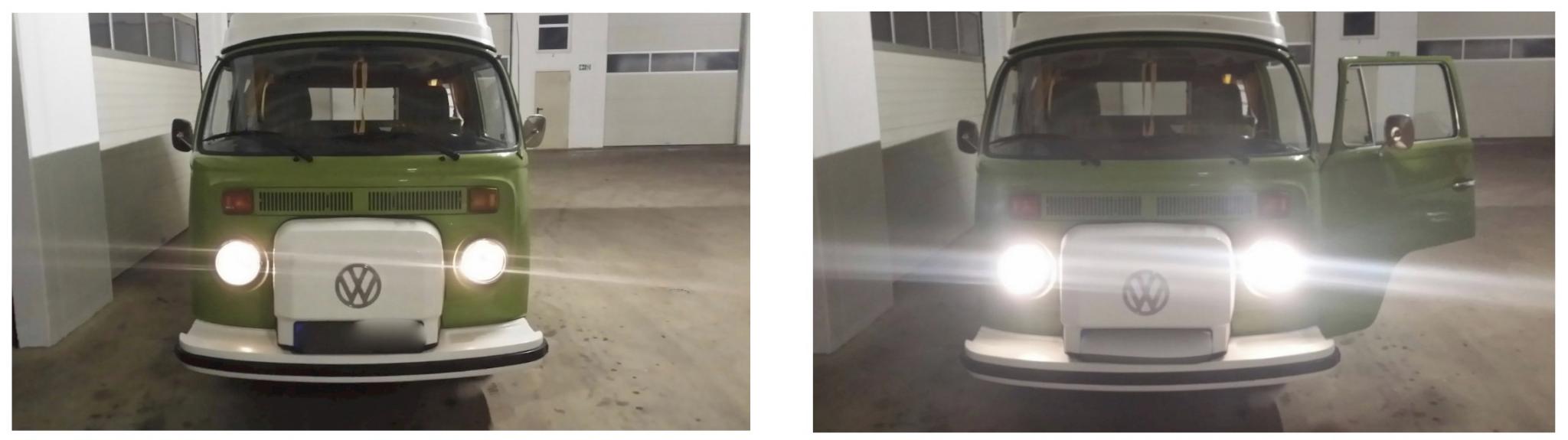

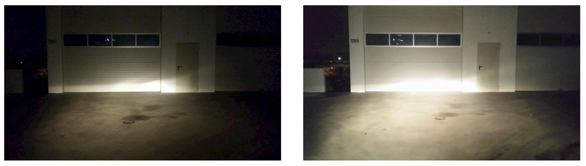

Ich habe heute mal mehr Licht ins Dunkele gebracht! H4 Birnen gegen H4 Birnen mit 120% mehr Lichausbeute eingebaut. Das Ergebnis ist gut.

GrünerBulli hat geschrieben:Ich habe heute mal mehr Licht ins Dunkele gebracht! H4 Birnen gegen H4 Birnen mit 120% mehr Lichausbeute eingebaut. Das Ergebnis ist gut.

in unserem Alltags Mercedes 124er Kombi hatten wir nie eine defekte H4 Birne. Dann hatte ich so Dinger wie Du eingebaut, damals waren dass Osskram Nigdtbräker die waren so schnell defekt, dass mich die Investition echt gewurmt hatte.
Dann wieder konventionelle H4 rein, die sind jetzt nach rund 6-8 Jahren noch am werkeln.
Schreib mal wie lange die halten, danke.
Grüsse Christian
GoldenerOktober *001
Beiträge: 2120
Registriert: 08.09.2009 15:11
Das originale Licht im 124 könnte die Mehrleistung gut gebrauchen!
Aber wie Du bereits schrubst, meine Versuche waren ähnlich abgebrochen worden.
Im Camper jedoch halten die Dinger immernoch. Wobei das Einsatzprofil hier ja dann doch ein wenig anders ausschaut.
Gruß Torsten
danke für den Hinweis. Meine alten H4 Leuchten waren auch schon länger als 8 Jahre im Bus, hatte die nach dem Kauf des Busses bislang nie wechseln müssen. Bestimmt hätten neue normale H4 Leuchten auch schon eine Verbesserung bewirkt. Da bin ich mal gespannt, wie lange die Dinger halten. Ich werde berichten.
Hier auch ein ADAC Test: https://www.adac.de/infotestrat/tests/a ... uehlampen/
Ich habe jetzt die GE Megalight Ultra 120 drin.
Eric
