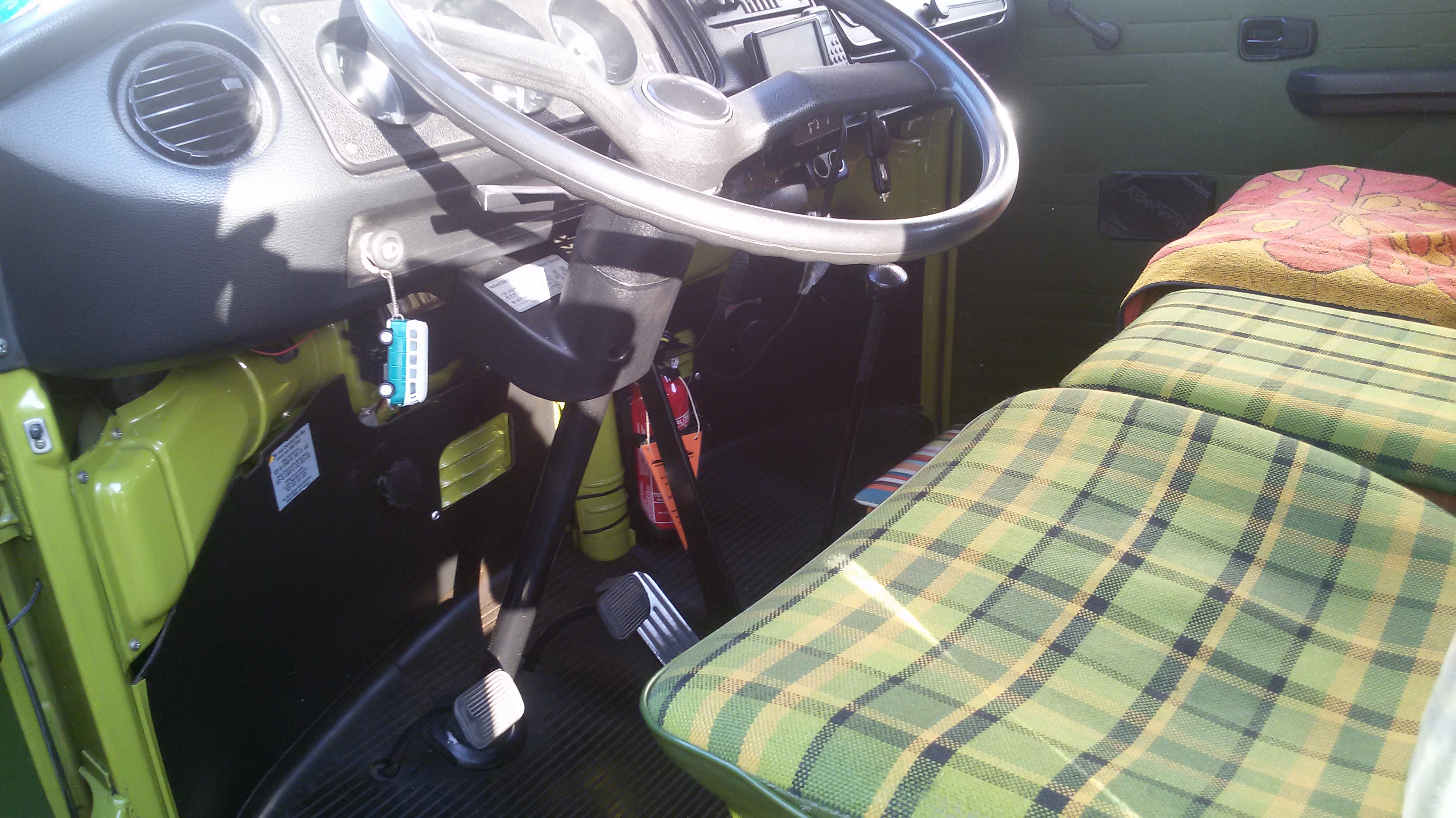

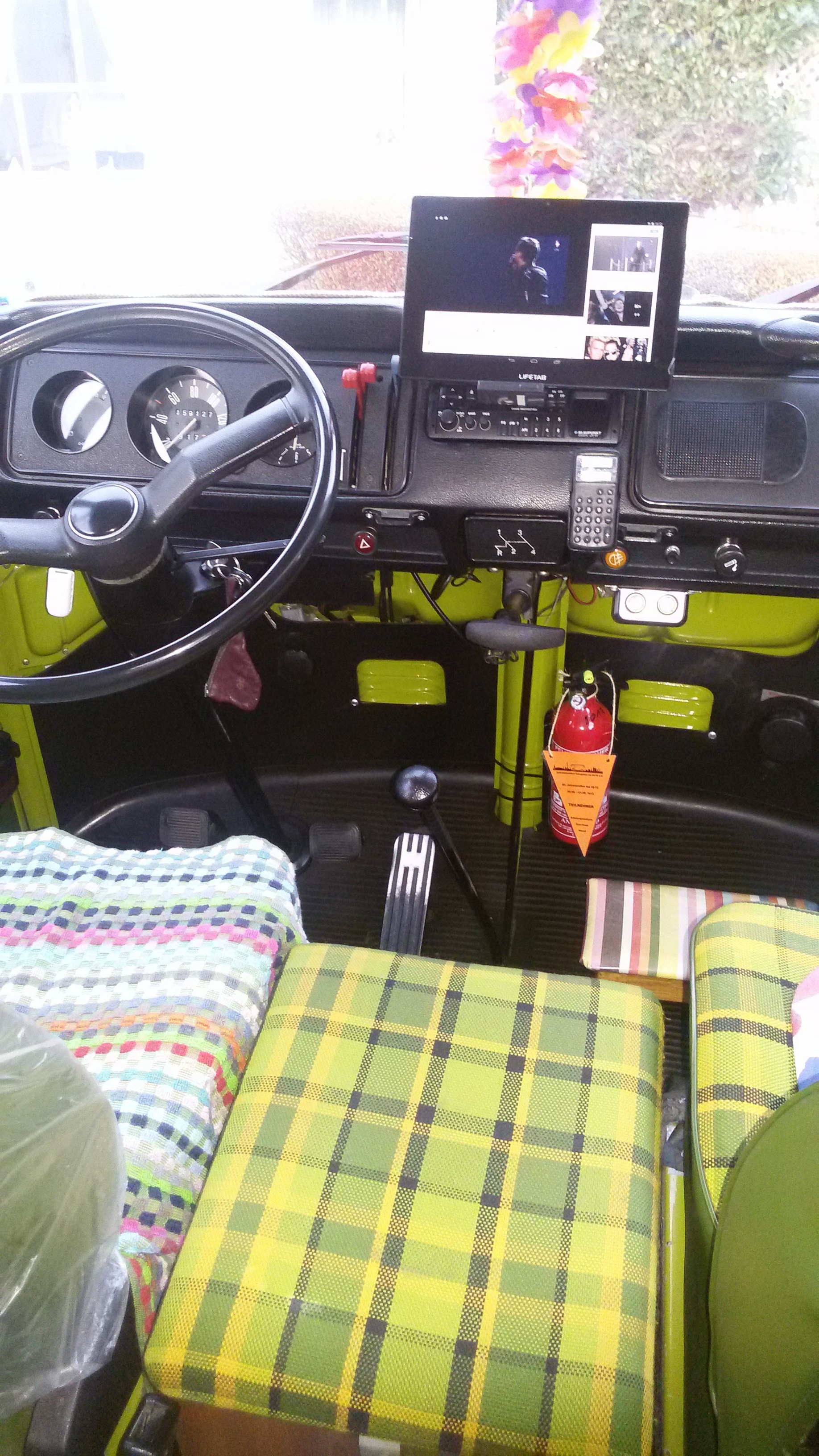

Den alten Feuerlöscher gegen einen neuen getauscht.
Man kann nur hoffen, dass der Feuerlöscher nie zum Einsatz kommen muss.

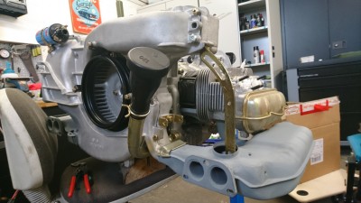

habe am Wochenende meinen Motor weiter zusammen gebaut. Mit der Messuhr den Rundlauf der Riemenscheibe eingestellt, das Axialspiel gemessen und das Maß für die 3. Scheibe ausgerechnet. Die hole ich morgen bei Orratech. Dann hab ich die Wärmetauscher ran gebaut, wie viele vor mir festgestellt, dass erst der Motorträger ran muss, also wieder ab
Nun bin ich bei meinem ersten Problem angekommen. Ich habe meinen Motor von CJ auf GE umgebaut, da beide Wärmetauscher durch Ersatzrohre ersetzt waren und ich so gerne eine Heizung hätte
Beim Zusammenbau fiel mir auf, dass der Generatorhalter nicht mehr an der Abgasanlage endet, sondern im Lüftungskanal des Wärmetauschers. Nach kurzem Suchen im Forum habe ich gelernt, dass das mitsamt der Verblechung hinten rechts anders ist.
Hat soetwas noch jemand rumliegen?
