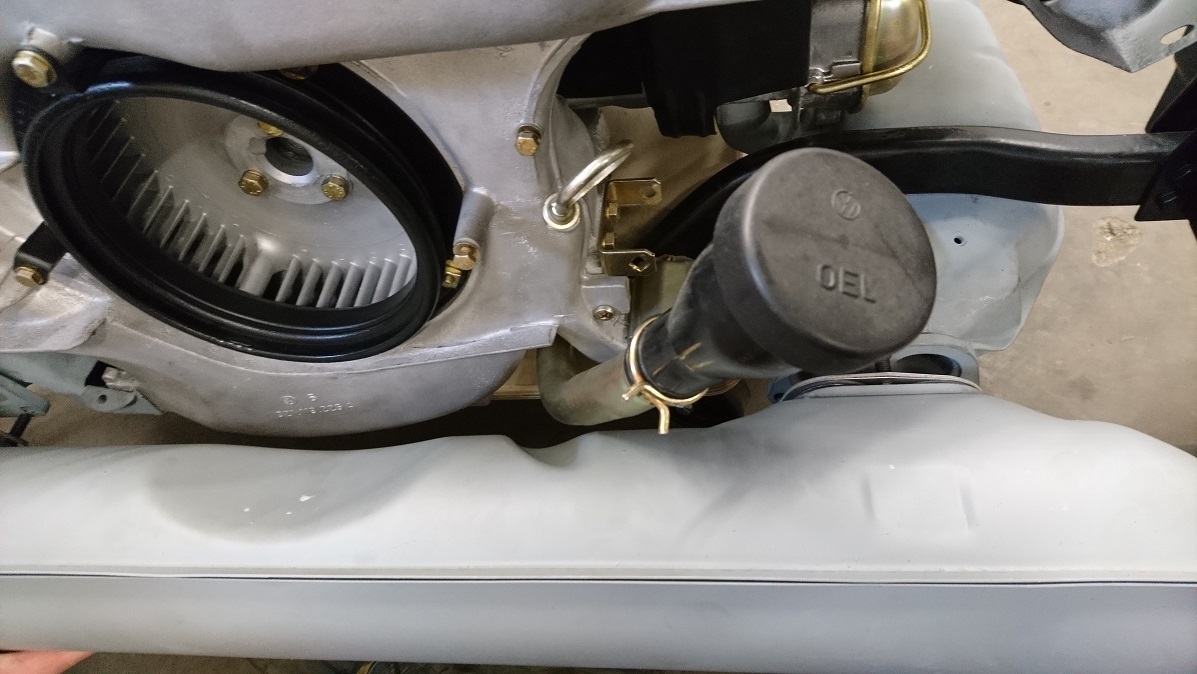

am Wochenende habe ich meinen Motor final zusammen gebaut und er ist auf Schlag angesprungen!!! Der Wahnsinn. Er ist richtig angry ohne Stottern oder sonstige Mucken hoch gerannt und dann hab ich ihn erstmal bei 2000rpm laufen lassen. Ein tolles Gefühl
Leider weiß ich nun auch, warum alle so scharf auf NOS Teile sind... Von den CSP Teilen bin ich sowas von enttäuscht. Ich musste alles nacharbeiten. Sogar Schrauben waren zu kurz usw. Selbst wenn mir alles scheiß egal wäre könnte ich so schlecht nicht arbeiten wie die bei den Teilen.
So, jetzt ist es raus
Der ESD passte so gar nicht ^^ Habe die Ausspraung dann etwas vergrößert
Das Axialspiel habe ich mit einer 30er Scheibe dann auf genau 0,1 eingestellt
Die Klappe ordentlich gerichtet, damit sie super schließt
Brumm hat er gemacht

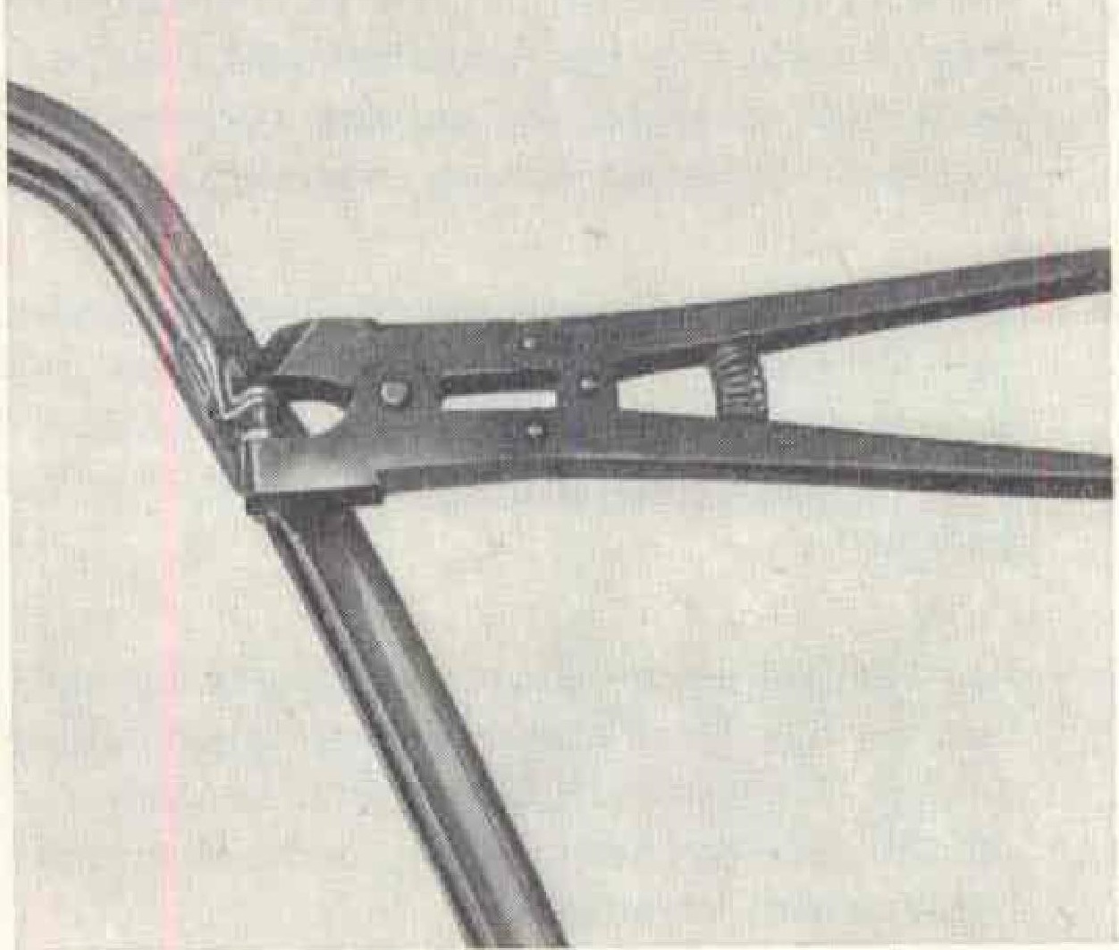

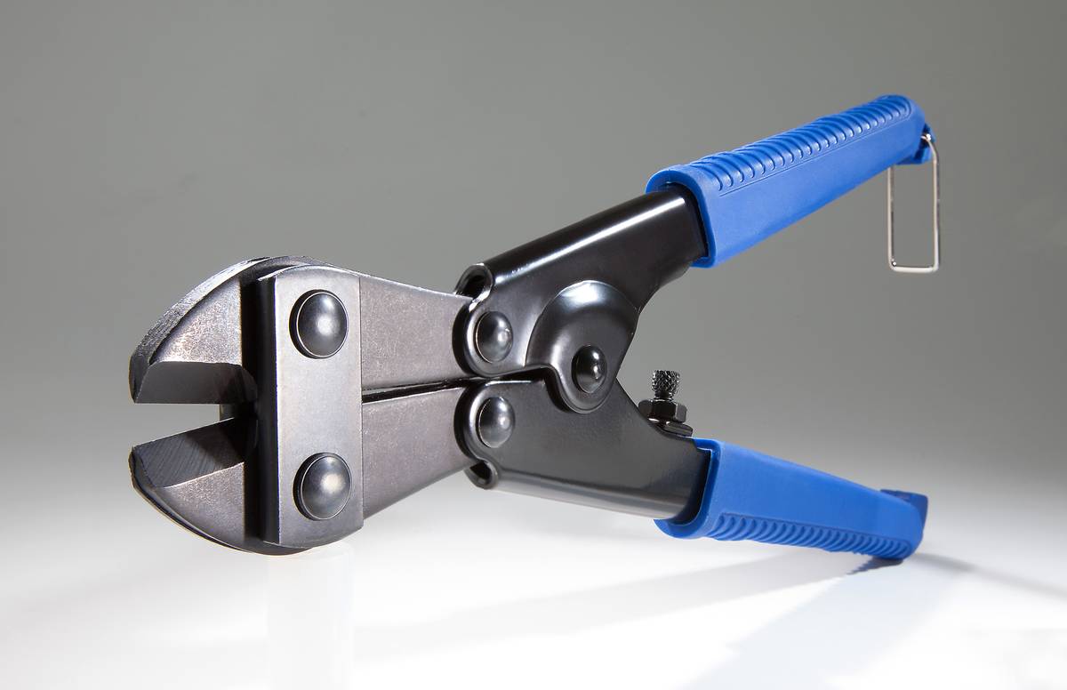

Ja, denn die Kraft wie mit der Originalzange kann man sonst nur schlecht aufbringen. Ich hatte einmal dran gedacht, mir solch eine Zange aus einem kleinen Bolzenschneider zu bauen. Beide Seite flach schleifen und auf einer eine Kugel setzen, mit der man dann das hohle Stück auftreiben kann. Die Übersetzung sieht schon einmal so aus das es passen sollte. Hab das aber dann doch nicht in die Tat umgesetzt, denn so oft kommt das einfach nicht vor, dass sich das für mich lohnen würde.
