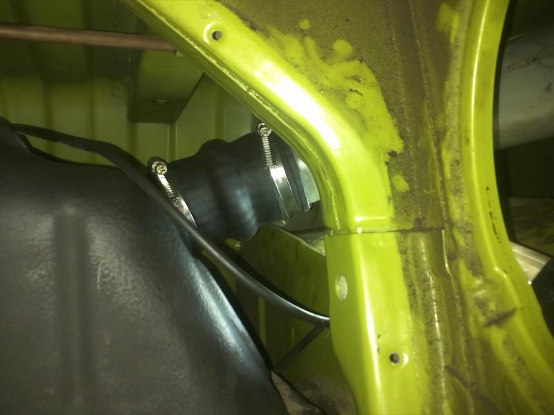

Hallo Micha,
das sieht alles ganz gut aus.
Bei mir befand sich die Schlauchschelle am Benzineinfüllstutzen übrigens genau so unzugänglich wie bei dir.
Deshalb hab ich mich auch für den Weg durch die Seitenwand entschieden, die ich allerdings
mit einem Karosseriemeißel geöffnet habe.
Das ging alles recht zügig und Späne, wie sie beim Bohren anfallen, konnten somit vermieden werden (Rostgefahr).
Der untere Schlauch zum Tank und zahlreiche Leitungen sind bereits vor zwei Jahren erneuert worden.
Letztlich lag der Benzingeruch aber am alten undichten Einfüllstutzen.
Übrigens:
Die Spur hab ich aus Termingründen nicht in Bonn Mehlem einstellen lassen.
Deshalb kann ich derzeit noch keine Angaben zur Werkstatt "Fahrkultur" machen.
Manni

Veeduby
- Beiträge: 350
- Registriert: 24.04.2012 14:37
Na irgenwie haben die das doch damals hinbekommen?
Das Einfüllrohr vom Tank abmachen, dann den Ring abschrauben wo sich der Tankdeckel
festkrallt und den Gummibogen einklemmt, dann den Kragen des Bogens durchs Loch falten,
und plumps liegt das Einfüllrohr im Tankeinbauraum. Dann kommt man gaaaaanz bequem an die Schlauchschelle!
Einbau umgekehrt...
Als ich an meinem Bus die Schläuche gewechselt haben brauchte ich auch ne Stunde um da drauf zu kommen.
Maik
MichaB
- Beiträge: 2562
- IG T2 Mitgliedsnummer: 122
Hallo Maik
Ja, die mühsame Methode kenne ich.
Alleine die Schottwand auszubauen erfordert schon ein paar "Aufräumarbeiten" im Motorraum.
Am besten holt man den Motor aber direkt raus
Das Einsetzen dieses Gummis bei ausgebautem Motor war schon mühselig genug.
Da soll ich jetzt wieder ran um das Rohr abzuziehen ?
Die Aktion mit der Revision hat keine Stunde gedauert. Fertig ist.
@Manni
Jo, das mit den Spänen ist schon richtig. Allerdings konnte im Geberbereich das meiste abgesaugt werden
und was dennoch heruntergefallen ist liegt jetzt gemütlich im Sanders Bett.
Beim Einfüllstutzen hat der Umstand geholfen das der Bus gerade den Radlauf gemacht bekommt.
Er ist auf der rechten Seite offen. Also ging auch hier absaugen ganz gut.
Wenn was zurückgeblieben ist wird es abschließend vom Sanders Fett begraben.
#micha#
