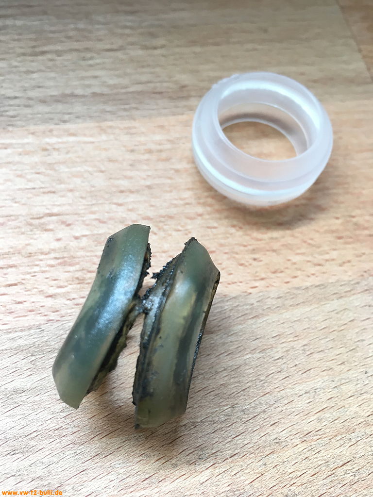

Schaltstangenführung vorne ausgewechselt,
die alte hing nach 9 Jahren nur noch am seidenen Faden zusammen und sorgte für etwas unpräsize Gangsuche

Hast du dir gleich mehrere gekauft?
Ich habe das Gefühl, dass die Dinger härter sind als früher. Mein Bus frisst die irgendwie. Spätestens nach zwei Jahren sind die bei mir durch.

Hallo Rolf-Stephan,Rolf-Stephan Badura hat geschrieben: ↑03.07.2017 18:15 Schaltstangenführung vorne ausgewechselt,
passt die Führung im Blech ohne Toleranz bei dir? Ich habe eine neue Führung eingebaut und sie sitzt jetzt locker im Blech. Ich kann die Scheibe ca 4 mm rauf und runter wackeln.
Die alte, ausgebaute Führung saß spielfrei. (War aber an den Flanken bröselig)

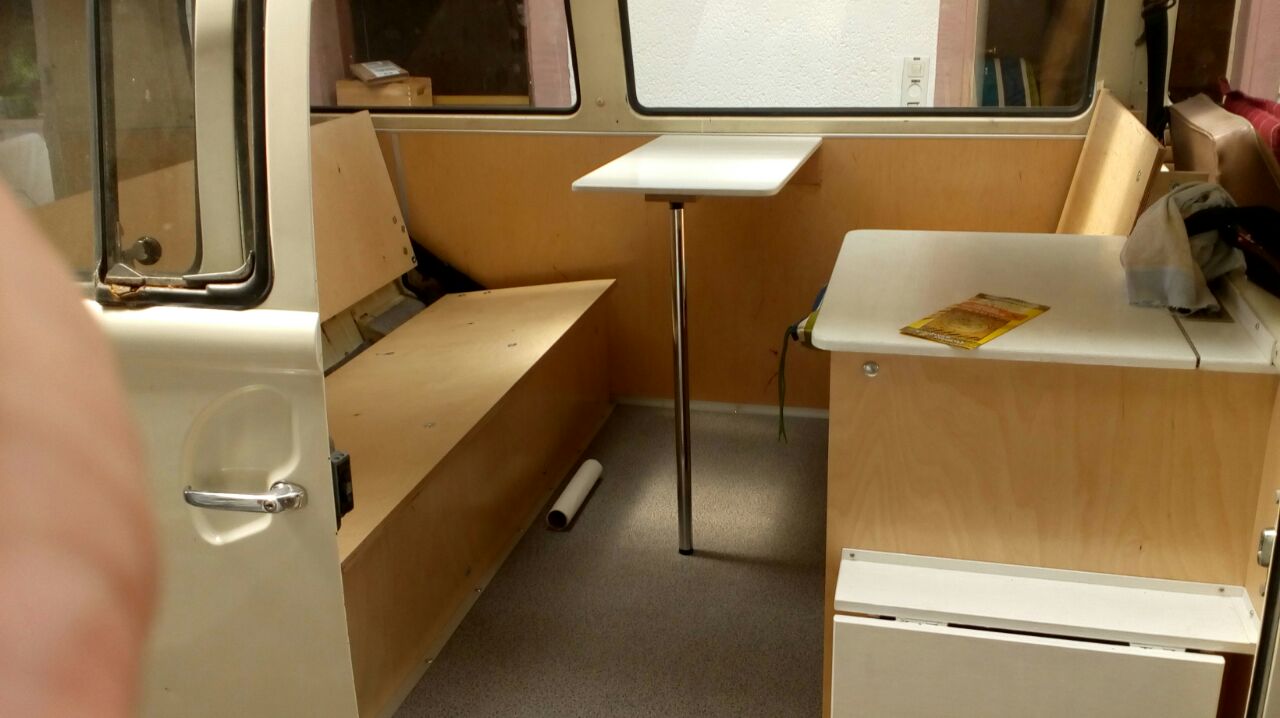

Endlich den Innenausbau (fast
...) fertig. Da die komplette Innenausstattung gefehlt hat hab' ich alles komplett neu gebaut:
- Schlafsitzbank
- Tisch
- alle unteren Verkleidungen
- "Kühlschrank"-Schrank und mittlere Sitzbank
- neuer Fußboden
"Kleinigkeiten" fehlen noch:
- Gardinenstangen aus Alu (sind bestellt)
- Schaumstoffpolster (kommen auch nächste Woche)
Angelehnt an die früheren T2s (SO60/67) mit einigen Anpassungen.
Die größte Entscheidung steht noch an - welche Bezüge und Gardinen.. Das wird noch etwas dauern

Hallo Dirk,
Ja, hab mich zumindest mit Fett und Schraubendreher gequält sie reinzuzwingen. Viel Spiel habe ich nicht in Erinnerung - max 1mm. Hab damit auch schon wieder 400km abgespult ohne Probleme...livinia hat geschrieben:passt die Führung im Blech ohne Toleranz bei dir?
