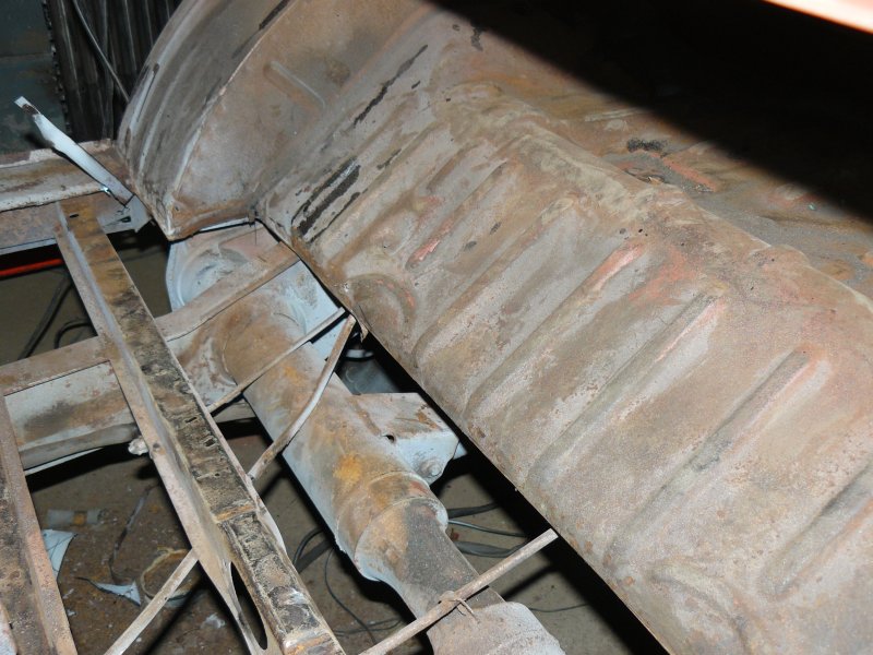

Hsat du dieses Rohr nicht? Ich dachte das kommt von der Motorkühlung her und sauft die heisse Luft weg. Könnte aber auch von der Eberspächer Unterflugstandheizung her kommen, die original verbaut war. Habe aber auf der Explosionszeichnung der Heizung kein solches Rohr entdeckt!
Weiss jemand für was das ist?

Ich habe das so auch noch nicht gesehen! Gibt es denn dort Warmluftausströmer? An der Stelle sitzt ja unter dem Boden das blöde Y-Rohr für die Warmluft. Erkunde doch mal, wie dort was unter dem Boden angeschlossen ist. Steht das Rohr dem Tank gar nicht im Weg?

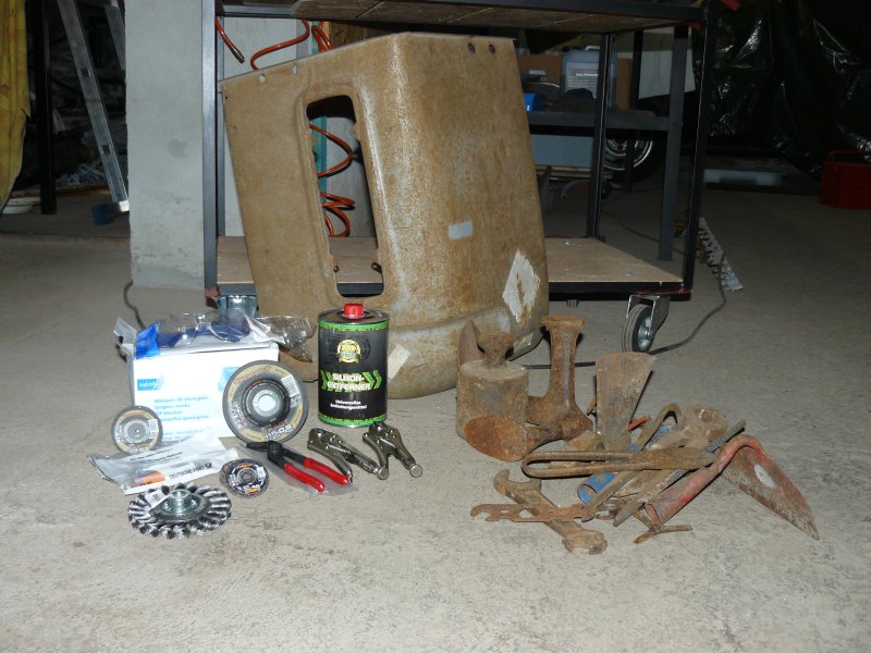

In den letzten Wochen ist leider wieder nicht viel passiert. Dafür hatte ich schon 2 Mal Weihnachtsstimmung in meiner Werkstatt.

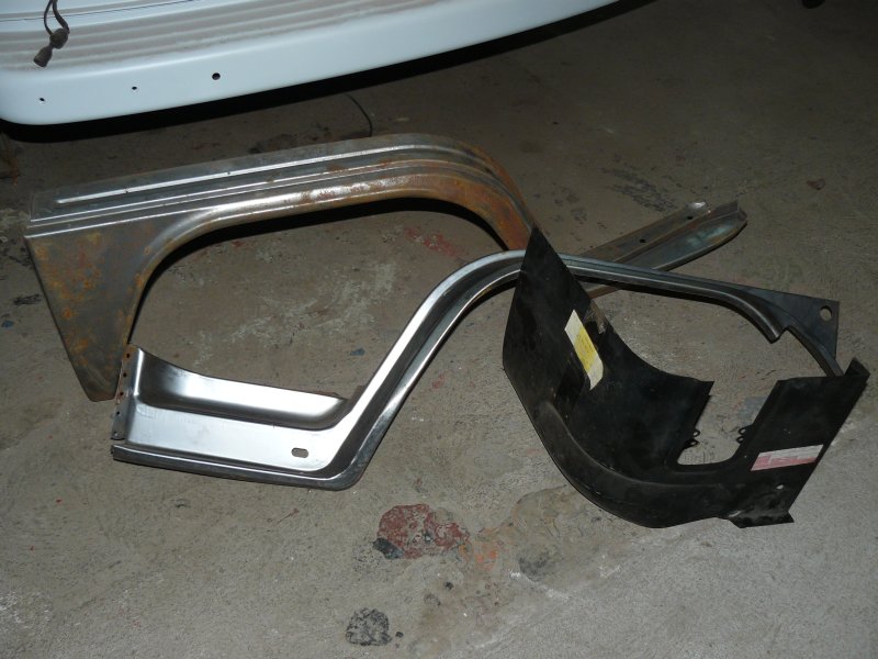

Neben ein paar Verbrauchsmaterialen (unter anderen 50 mm Trenn- und Schruppscheiben um mit dem kleinen Druckluft-Stabschleifer an schwer zugängliche Stellen zu kommen) hat auch eine NOS T2b Doka/Pritschen-Ecke aus Polen den Weg zu mir gefunden. Der Rest ist ausgemusterter Eisenschrott von meinem Vater, den ich noch gebrauchen kann. Das ist doch Recycling in seiner höchsten Form!
Und durch einem Tipp von einem Kumpel konnte ich noch diese schönen Blechteile in meine Werkstatt lotsen:Die Kniestück Teile sind wahrscheinlich original von VW Germany, da auf dem Blech wahrscheinlich noch nie Lack gewesen ist. Und wer hat schon mal eine Doka/Pritschen Reparaturecke (auch Made in Germany) gesehen? Das es die in den 70er Jahren gab ist naheliegen, aber mir war die aktuelle existenz bis dato unbekannt. Es ist zwar "nur" eine Reparaturecke, aber ich bin trotzdem sehr froh sie bekommen zu haben.
Ich kann mich darüber echt freuen, auch wenn ich dem Weihnachtsfest damit schon zuvorgekommen bin.

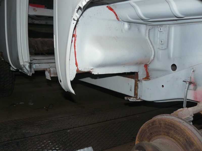

Einen kleinen Fortschritt gibt es doch noch zu vermelden: Der hinterste Abschnitt der gammeligen Bodenbleche ist nun auch sauber herausgetrennt. Aktuell kämpfe ich aber noch mit dem Streifen Bodenblech, wo es an der hinteren Stehwand von unten gepunktet wurde. Man kommt dort durch das Hinterachsrohr sehr schlecht heran. Aber irgendwie muss ich es sauber abtrennen...
Die nächsten Schritte:
- beide Innenschweller austauschen
- U-Profile an den nötigen Stellen austauschen (evtl. auch vor dem Austausch der Innenschweller)
Alles weitere dann zu seiner Zeit.

Hallo Basti,
die Reparaturecken habe ich schon mal gesehen, dann gekauft und eingeschweißt.

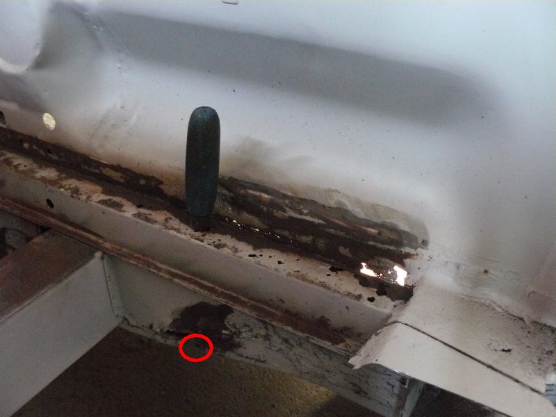

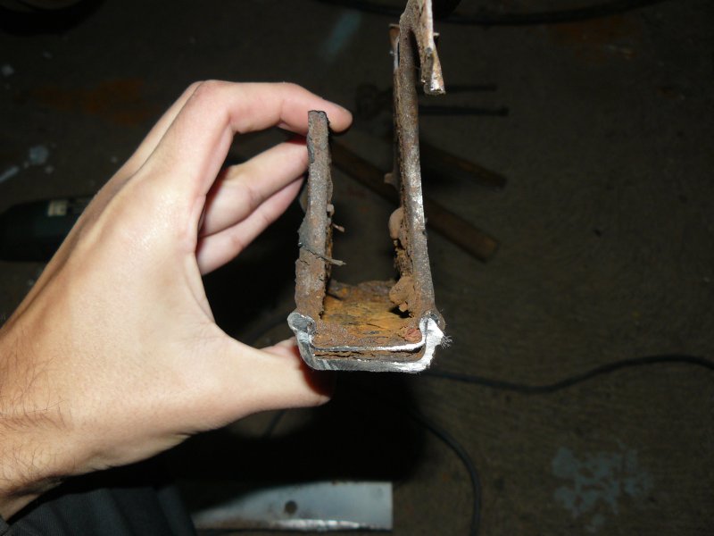

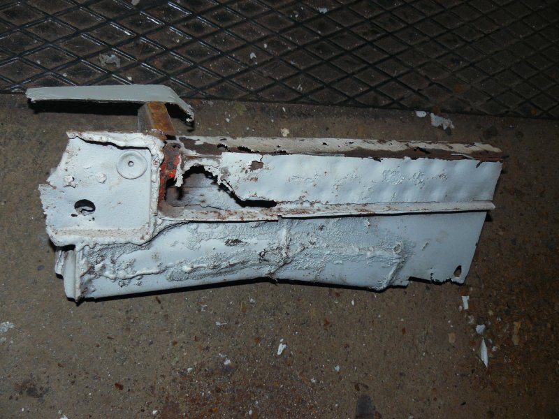

Verglichen mit anderen Projekten hier im Forum geht es bei mir eher im Schneckentempo zu. Das hat mehrere Gründe. Einer davon ist natürlich, dass ich das alles zum ersten Mal und ganz alleine mache. Aber ich habe mein Projekt in den letzten Tagen wieder etwas voran gebracht. Das Resultat war (leider) wieder eine volle Müllschaufel voll Rostbrocken. Aber seht selbst:
Der Schraubendreher viel ohne Druck in das Loch hinein - und guckte unten wieder raus...

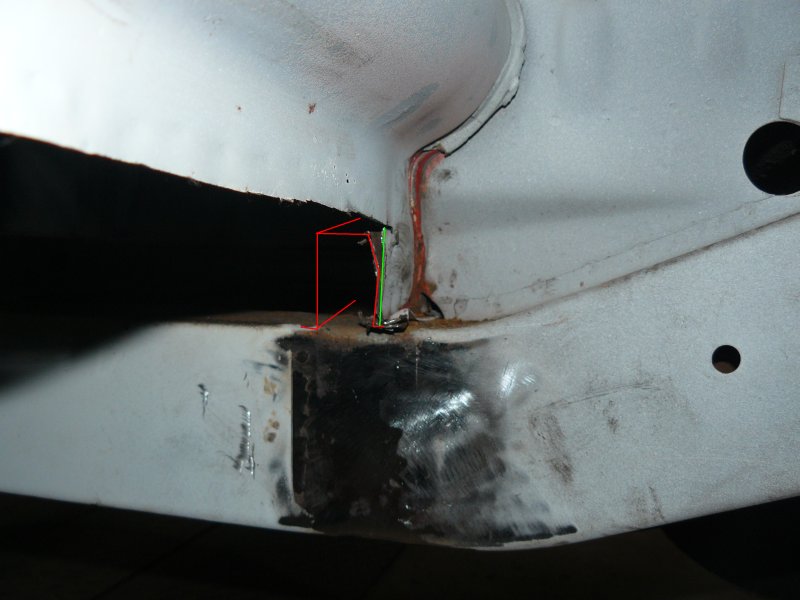

Die Wagenheberaufnahme vorne rechts und alles Drumherum ist meine aktuelle Baustelle. Die Wagenheberaufnahme mit Ausleger wird wohl das erste Teil sein, dass ich an die Doka anschweiße. Wird auch Zeit, dass wieder etwas ran kommt, denn sie hat bisher genug Kilos verloren.
Bei der Feuerweht war wohl einer nebenberuflich Schmied...
...so massiv wie dieses Reparaturblech ist!!! Es wurde aber einfach über die vorhandene Wagenheberaufnahme und den Querträger zwischen den Längsträgern gebraten.
An dieser Stelle benötige ich einen Rat von den erfahrenen Bulli-Blech-Künstlern: Die "Spritzwand" (grün) ist mit dem vordersten Hutprofil (Querträger, hier rot angedeutet) verschweißt. Den Querträger muss ich komplett tauschen. Wie bekomme ich ihn raus? Kann die Spritzwand zwischen den Längsträgern dabei bestehen bleiben? Mir scheint es so, als wenn ich es nur gemeinsam heraustrennen kann. Aber bekomme ich das wieder hin? Zwischen den Längsträgern von vorne (unter den Sitzen) ist alles sehr beengt. Da möchte ich weder Schweißpunkte aufbohren noch Schweißnähte verschleifen...
Ich hoffe, dieses Update interessiert euch. Und vielleicht kann mir der eine oder andere den entsprechenden Rat zum weiteren Vorgehen geben.
