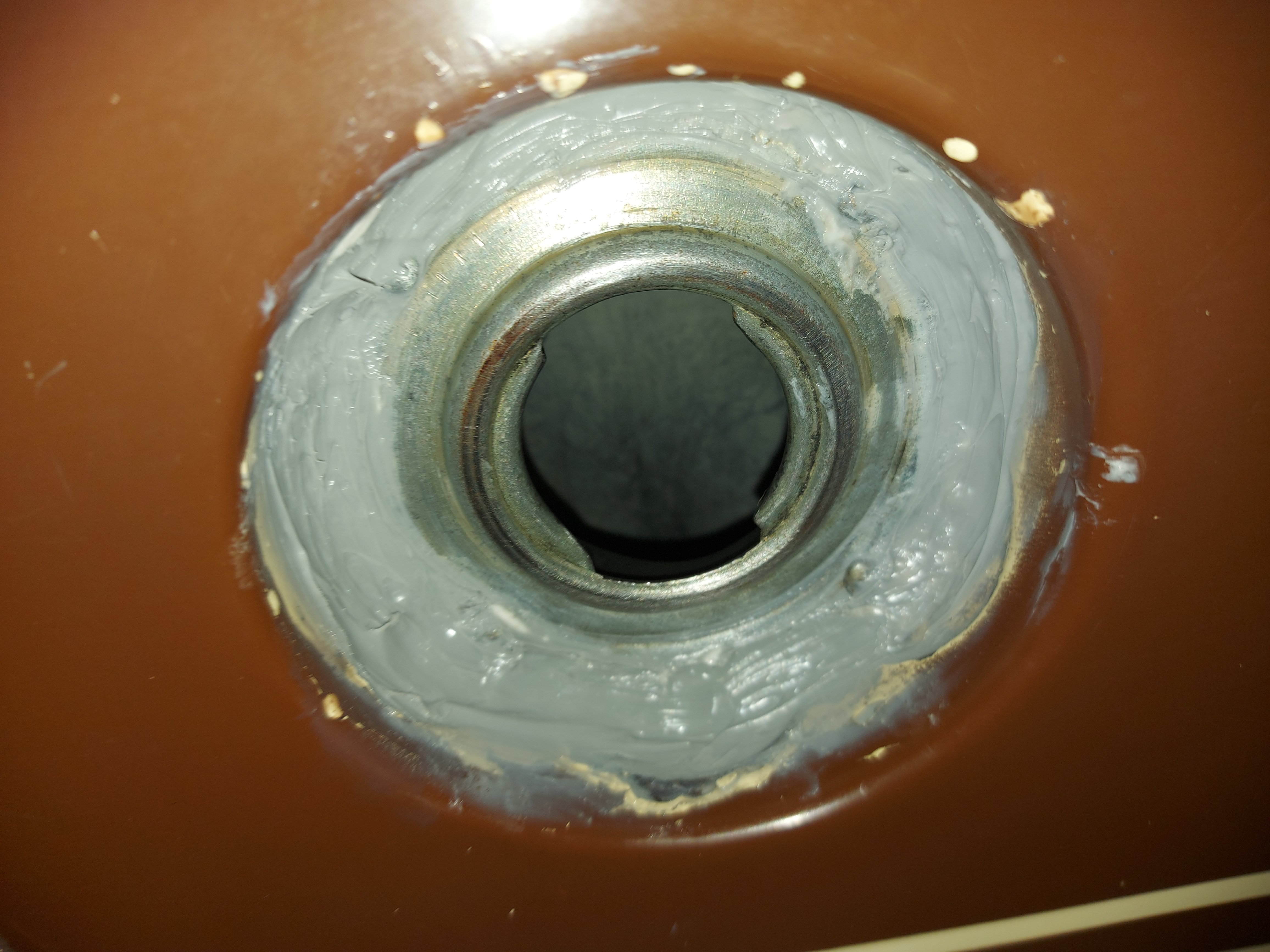

Beiträge: 115
Registriert: 24.06.2020 17:29
Re: Neeeeeeiiiin, brennende T2‘s
Beitrag von Heinili »
Also der Tankdeckel wars nicht. Habe jetzt rundherum um das Einfüllloch alles mit Silikon dichtgemacht und jetzt bläst da nichts mehr durch. Schaut momentan nicht schön aus und wird beizeiten korrigiert
Zuletzt geändert von Heinili am 10.01.2021 11:40, insgesamt 1-mal geändert.

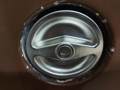

Heinili
Beiträge: 115
Das ist der Deckel
