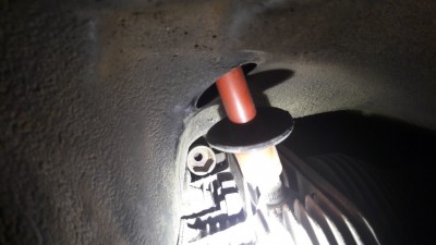

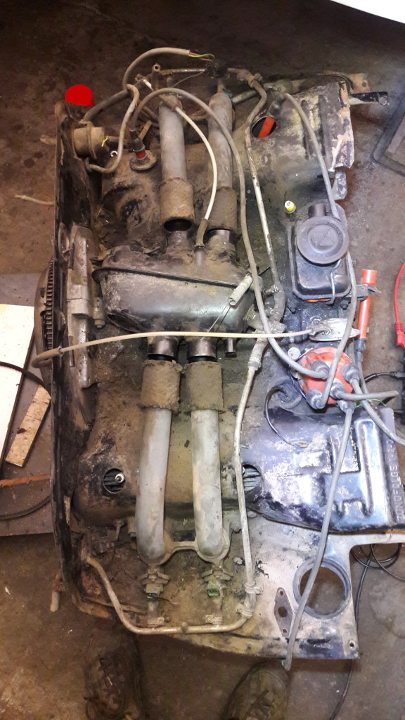

Heute habe ich den Motor ausgebaut.
Der vordere Getriebehalter hatte ja gefehlt und dadurch sind wohl auch die hinteren Motorlager kaputt gegangen.
Also habe ich etwas hin und her überlegt, mich dann aber dazu entschlossen, den Motor raus zu nehmen.
Wie sich bei einigen Details zeigt, eine durchaus sinnvolle Geschichte

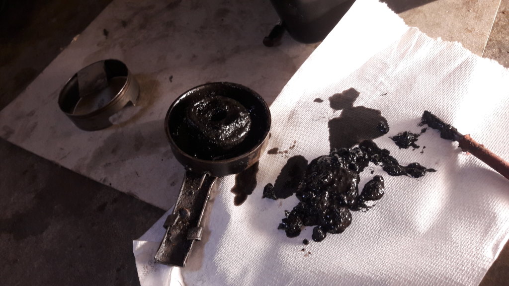

Bei der Motorheizung hat sich ganz schön viel Ölschlamm gesammelt.
Die Schweden Doka hat ja einen "Tauchsieder" im Öldeckel gehabt.
Allerdings waren die Kabel schon abgerissen.
Bei Zylinder drei hat sich eine Kerzennuss versteckt, kostenloses Werkzeug
Und ob der noch 100% Kühlleistung hatte, wage ich mal zu bezweifeln.
In Nordschweden vermutlich aber nicht so schlimm.

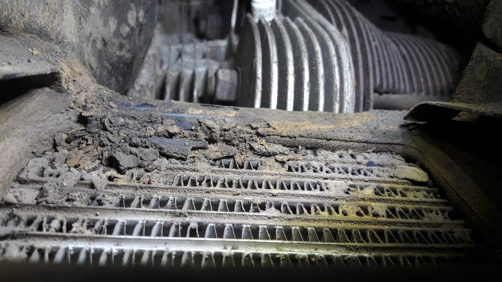

Insgesamt hat sich doch einiges an Dreck auf dem Motor angesammelt.
Da werde ich noch die Anbauteile runter nehmen und alles einmal putzen.

Hallo Thomas,Tanjas&Thomas_T2b hat geschrieben: ↑11.01.2019 23:14
@Dreck:
Ja Schwedens Strassen sind durch den Spikebetrieb und unermüdliche Eisenerztransporte
in offenen vielachsigen überschweren Sattelzügen sehr angegriffen und eigentlich sehr staubig, was zu
einer gefürchteten Pampe in Verbindung mit Wasser/Eis/Schnee führt. Diese staubige Gischt setzt Luftfilter und Kühlernetze zu.
Meist läßt sich das Zeug (Silizium/Eisen) deutlich erhöht bei Ölanalysen im Motoröl finden. Gerne verschleissen auch die Zylinderlaufbahnen
schneller. Hattest Du daran gedacht vor Ausbau mal Kompression zu messen? Der Luftfiltereinsatz dürfte auch betroffen sein. In meinem Job hab ich mit
der Erprobung von Nutzfahrzeug-Dieselmotoren in Schweden zu tun.

noch eine Anmerkung zum verschmutzten Ölkühler, das war glaub noch im Rahmen.
An meinem 1,8l hat sich vor Jahren ein Siebenschläfer sein Nest unbemerkt direkt auf dem Ölkühler gebaut. Im Sommer sind wir auf große Reise.
1000km mit Max. 100 ohne Auffälligkeiten. Dann fuhr meine Geliebte.
Ich schlief auf der Beifahrerseit und wurde plötzlich wach. Ein Blick auf den Tacho:
115 km/h Öllämpchen brennt, es stinkt erbärmlich nach verbranntem Öl.
Beim zerlegen des Motors war der Ölkühler zu 90% vom Nest abgedeckt, die Kurbelwelle teilweise blau
Mit Öltemperaturanzeige wär das nicht passiert.
VG Ralph
Das müßten dann 220V - Kabel für Anschluss von extern sein.
In Schweden stehen schon seit Jahrzehnten auf Parkplätzen überall so
Strom-Versorgungssäulen speziell zum Vorwärmen der Motoren.
Diese Art Tauchsieder gibt es für Kühlwasser aber auch für Motoröl.
