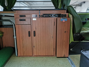

Roland *19 hat geschrieben: 24.06.2021 09:27 Vorbild war der Bus unseres Redakteurs Ralf. Er hat, wie man sieht, eine US-Version und hat den Küchenblock bei der Restaurierung etwas modifiziert. ...

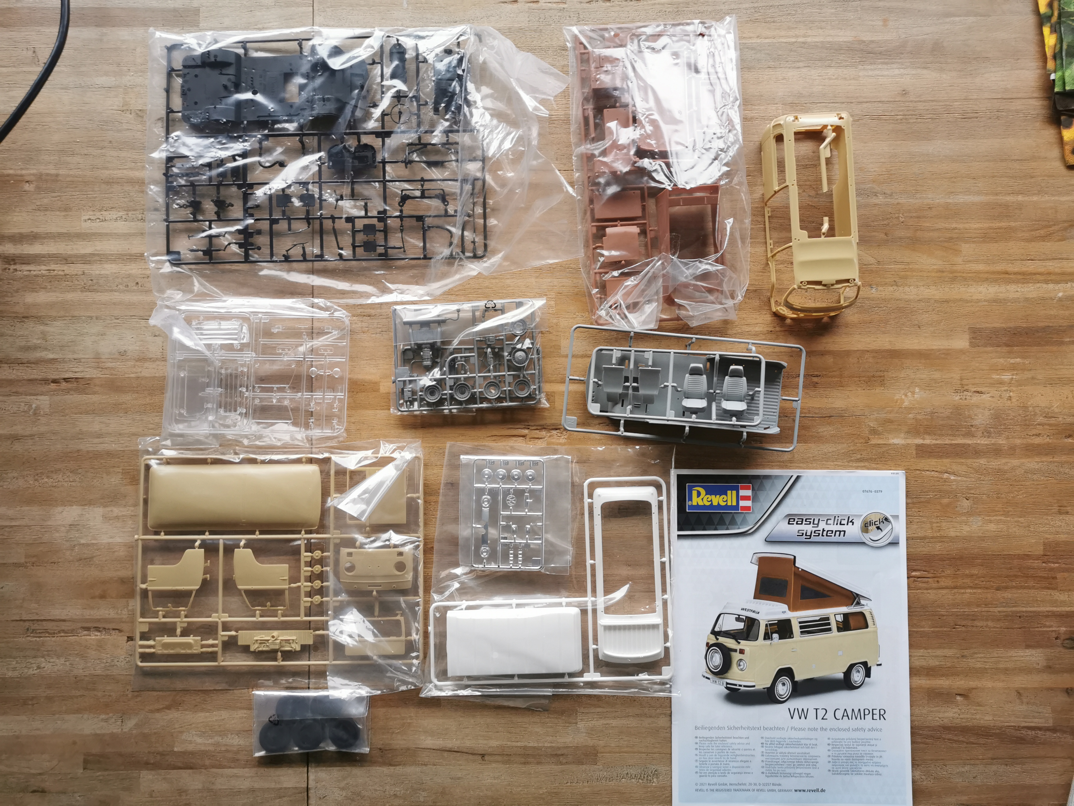

Ich habe inziwschen den Camperbausatz. Gebaut habe ich ihn noch nicht, ich werde ihn zunächst noch lackieren weil ich meinen Bus nachbauen möchte, der ist taigagrün.
Dennoch wollte ich schon mal ein paar Eindrücke mit euch teilen:
Von der Detaillierung bin ich positiv überrascht, es ist ja eigentlich ein Zusammensteckmodell ohne Kleben. Auch die Proportionen wirken stimmig. Ich denke ganz ohne kleben hält aber nicht alles. Auch bemalen scheint mir nötig, bedingt durch die Teilung der Karosserieteile stimmen sonst einige Farben/Übergänge nicht. z.B, sind auch die Rückleuchten aus klarem "weißem" Kunststoff, es gibt auch kein Decal dafür.
Weiteres:

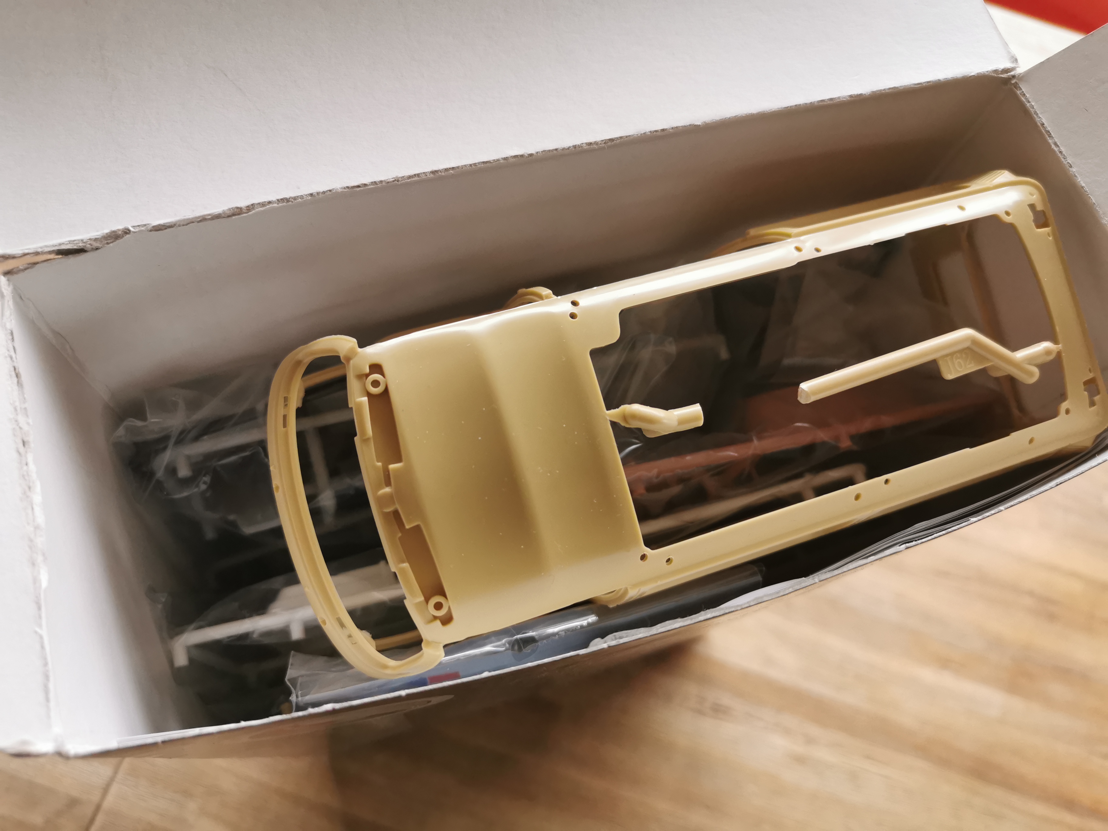

  • Neben dem Klappdach ist auch das Dachteil des normalen Busmodells dabei. Die Karosserie ist identisch zum anderen Bausatz 07667. Insofern läßt sich auch ein Tin Top-Westfalia bauen.
  • Das Dach ist aus weißem Kunststoff, kommt von der Materialanmutung eigentlich prima hin. Leider hat es auf der Oberseite ein paar unsaubere Einsinkungen an den Stellen die innen Nasen oder Sicken tragen. Den Rand werde ich aber auch in Wagenfarbe lackieren, da der weiße Bereich sonst bis zur Dachrinne reicht.
  • Der Bausatz kommt in einer Faltschachtel, nicht in einem Stülpkarton bei dem man den Deckel abheben könnte. Ist ein bißchen ungünstig wenn man die Teile /den teilgebauten Bus zwischendurch aufbewahren möchte.
  • Es liegen 4 Chromradkappen bei, wer das Reserverad auf die Front kleben möchte hat dafür nur eine mitgespritzte Radkappe. Wobei ich nicht weiß ob es das überhaupt sorum gab?
  • Am Dachzelt sind die Fliegengitter vorne und an der Seite bereits ausgeformt. Wer ein Dach ohne Seitenfenster bauen möchte müßte das ausschleifen.
  • Interessanterweise liegen zwei Dekorbögen nahezu gleichen Inhalts bei, nur auf einem der beiden finden sich aber die Westfalia-Karomuster für die Sitze und Matratze (die braun/beige Variante passend zu Karosseriefarbe). Leider ohne das Dekor für die Vordersitze.

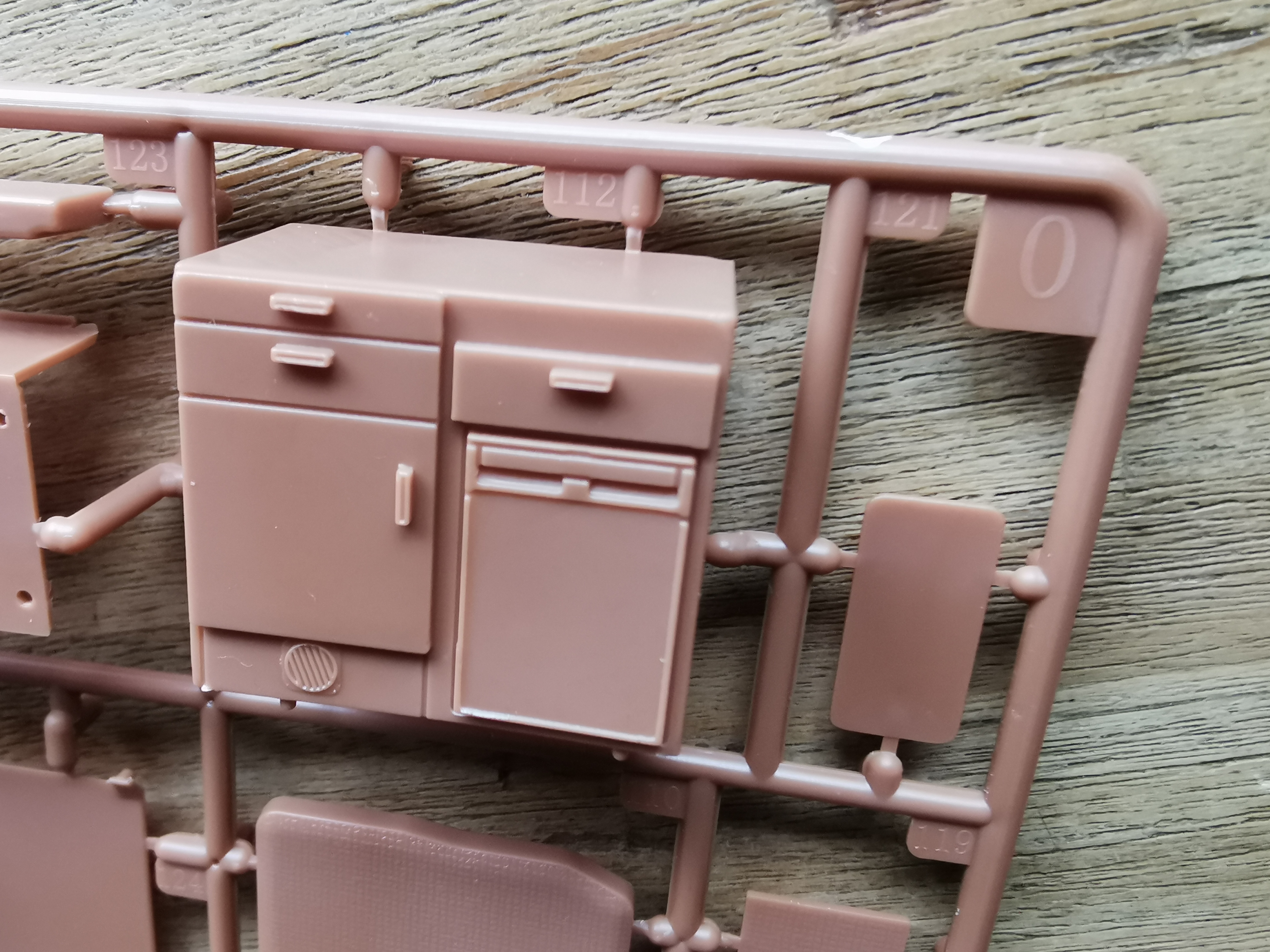

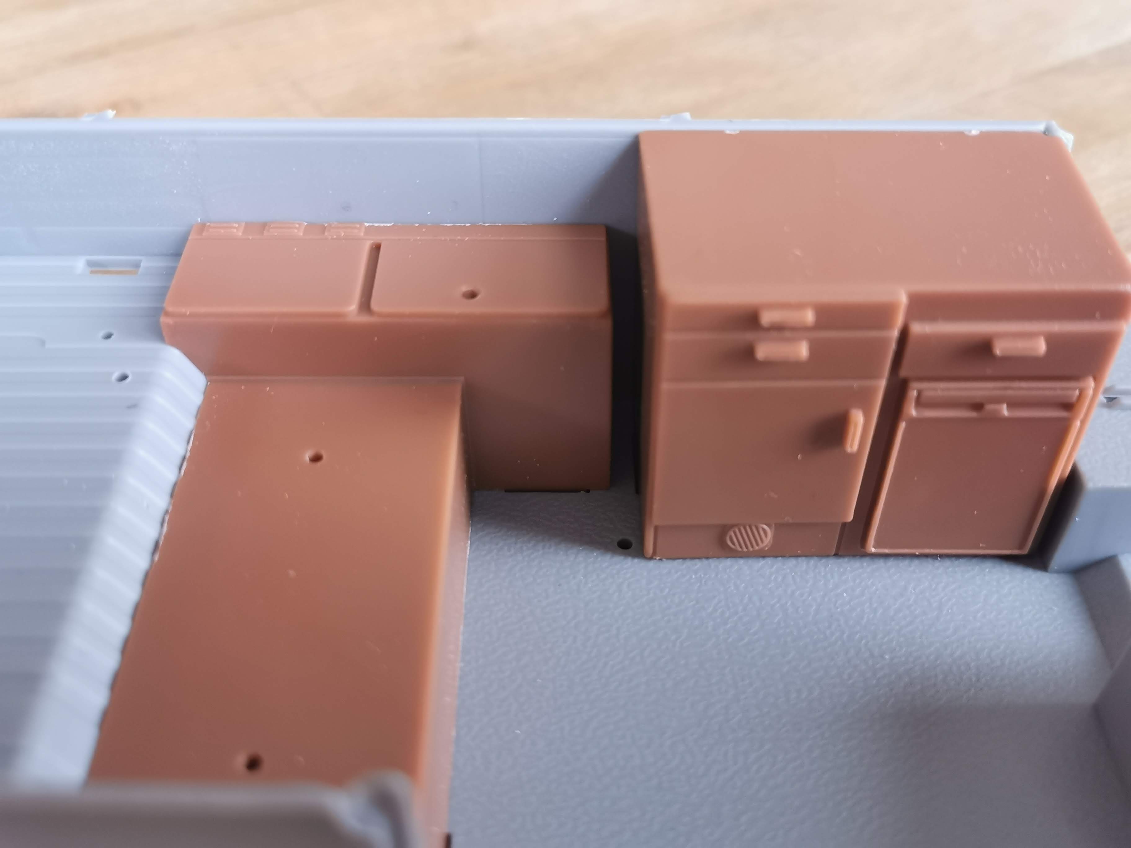

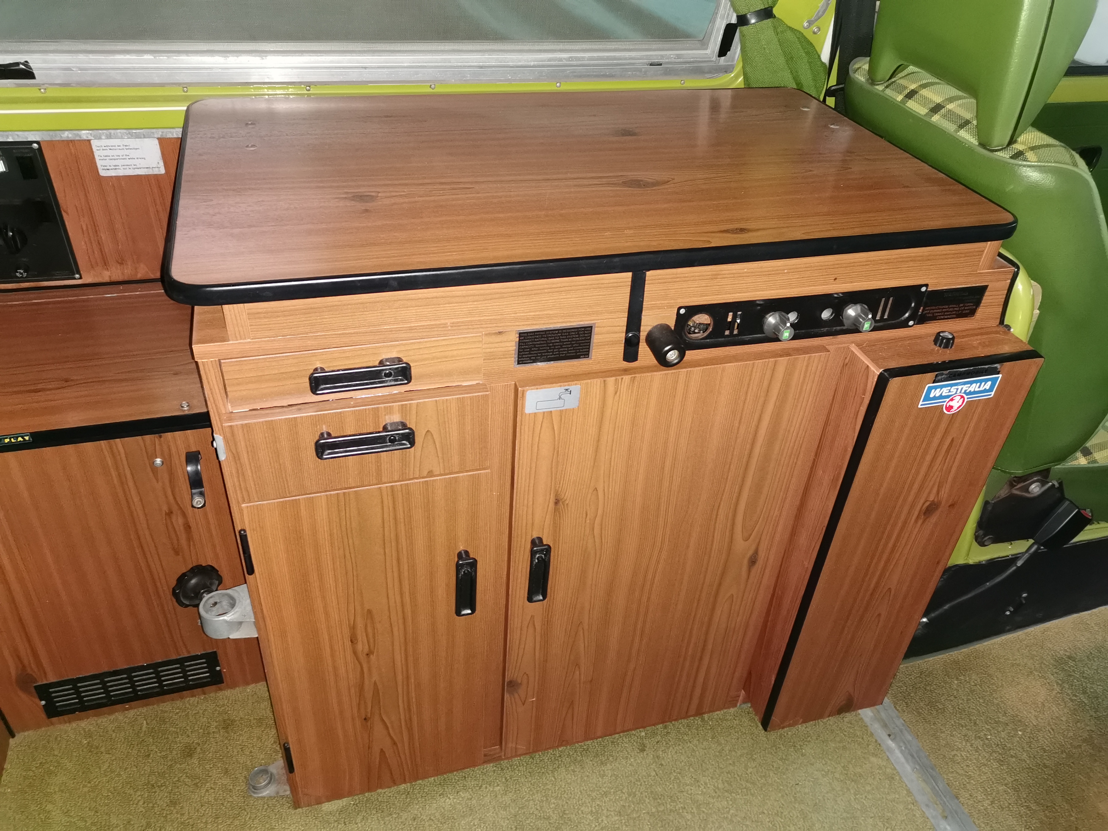

  • Wie schon zuvor gesehen stimmt der Küchenblock leider nicht, was schade ist weil er recht fein ausgeformt wurde. Übrigens bleibt bei sollgemäßem Verbau ein Spalt zwischen Küchenblock und dem anschließenden Kühlfach/Kühlschrank (hier sind übrigens Lüftungshöcker auf dem Schrank, die dort original nicht hingehören aber sich sicher leicht wegschleifen lassen).

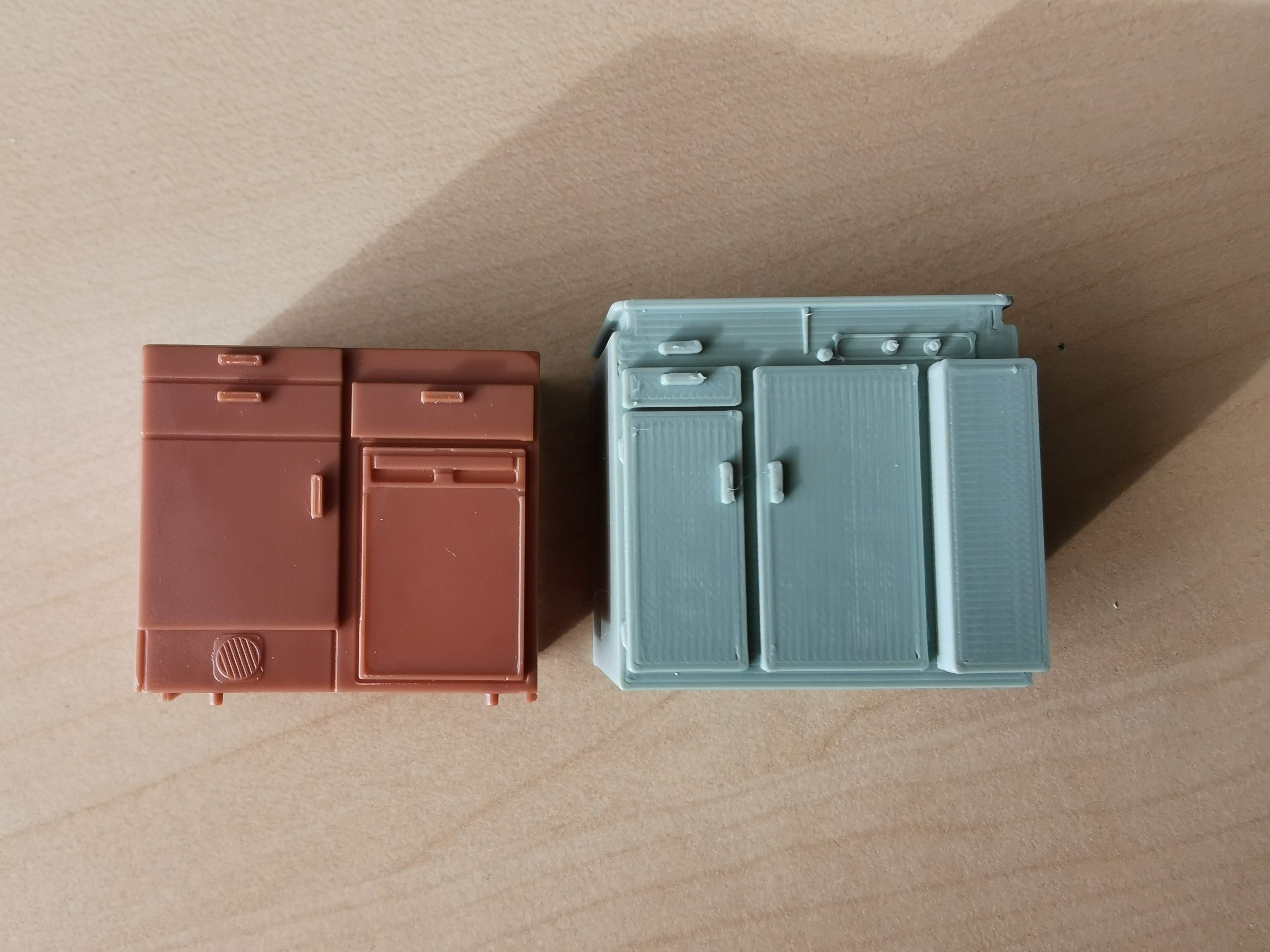

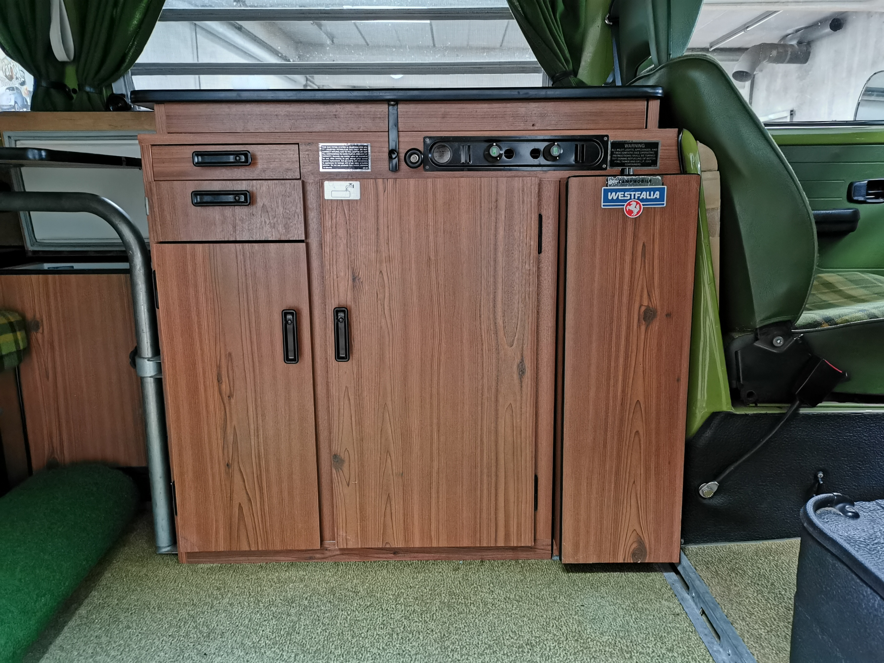

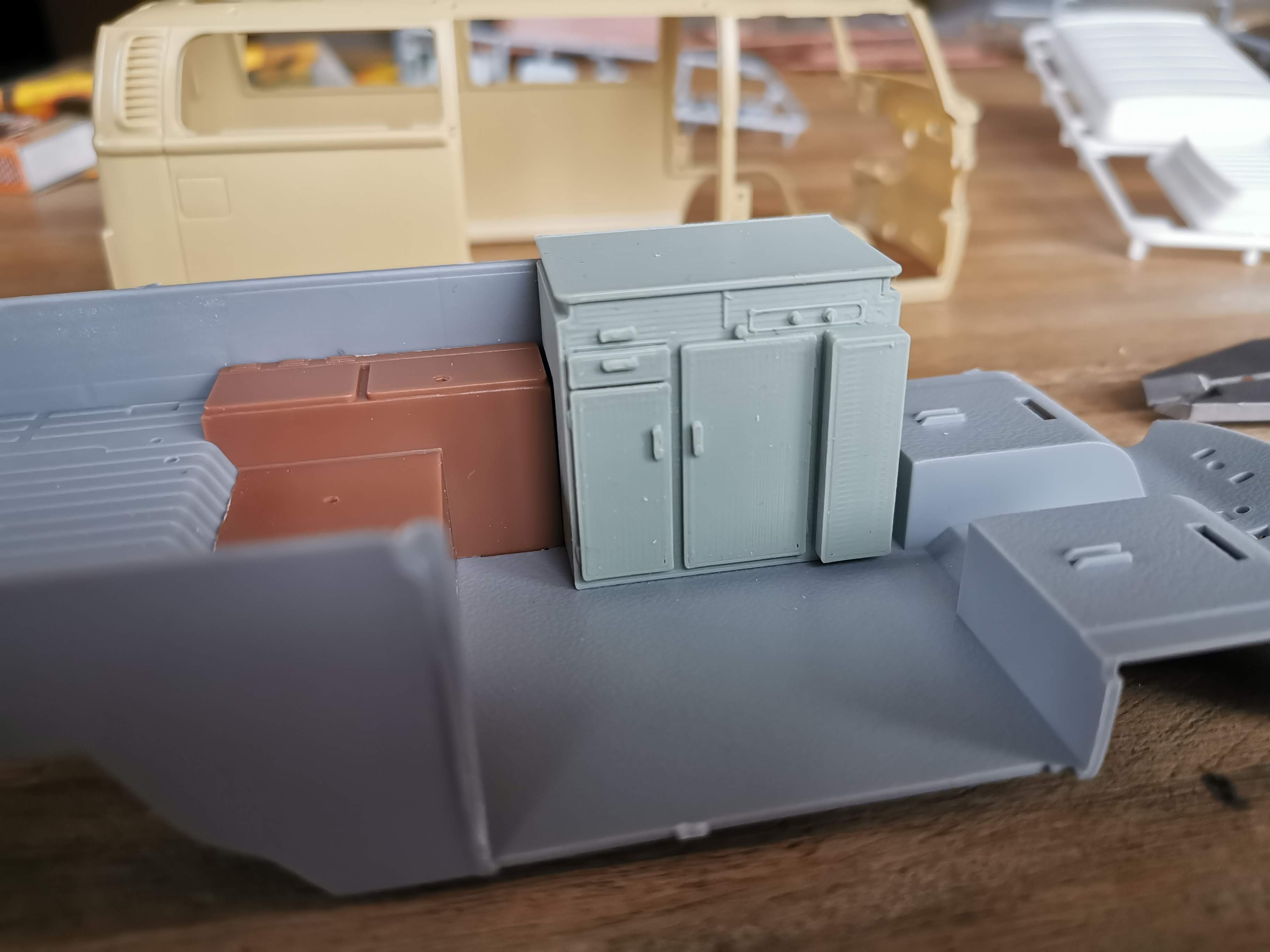

zum Schrank habe ich schon mal was vorbereitet:
Alter Schrank:
Neuer Schrank:
Ein Bekannter von mir war so freundlich den anhand von Bildern und bemaßter Skizze zu konstruieren und zu 3D-Drucken.
Ist der erste Stand, wird noch leicht verbessert.
Entspricht dem Stand in meinem Bus (US-Version):
Wenn das alles paßt könnte ich Interessierten vielleicht auch Teile zur Verfügungs stellen. Im Prinzip liessen sich auch Varianten machen, z.B. ohne den Bereich für das Reserverad für Busse die dort ihre Heizung haben.
Gäb's Interesse?

... saubere Arbeit! Respekt!
Mit welcher Art von Farbe lackierst Du die Außenseite?

MichaIN hat geschrieben: 27.11.2021 15:29
Hi Michael,
du kannst die 3-D-Druckfiles einfach hier als Anhang hochladen.
Max hatte mal die *.STL Files als erlaubten Anhang frei gegeben.
Ein hoch auf den 3-D-Druck, dafür ist er mal geeignet :thumb:

Oder den Küchenblock hier gleich ausgedruckt anbieten :mrgreen: - ich hätte Interesse - oder auch per PN!
