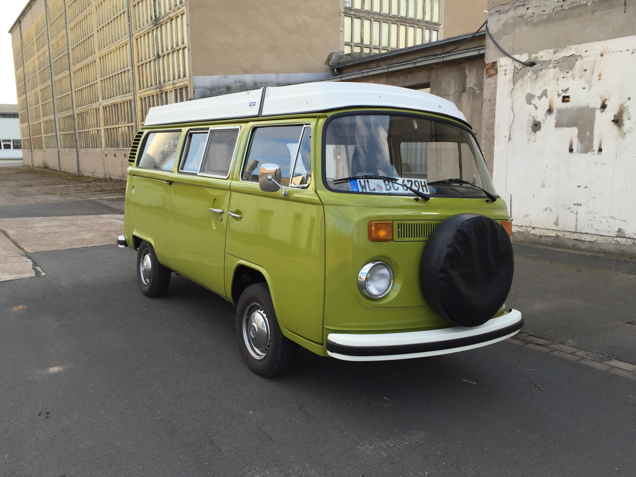

Mein Westy hat nun den Weg zu mir gefunden und auch ich frage mich, wohin mit dem Nummernschild?
Am liebsten hätte ich es auf die Stoßstange. Unter der Stoßstange finde ich nicht so schön.
- in die Gummileiste und / oder Stoßstange vorne bohren kann ich mir nicht vorstellen.
- die Kabelbinderlösung fand ich gut. Aber wie geht die Gummileiste ab?
- Die Halterung von Bus-ok (geschraubt hinter Gummileiste) fand ich gut. Aber auch, wie geht die Gummileiste ab?
- Hat jemand zufällig eine Halterung abzugeben?
Ich würde mich über Hinweise sehr freuen.
