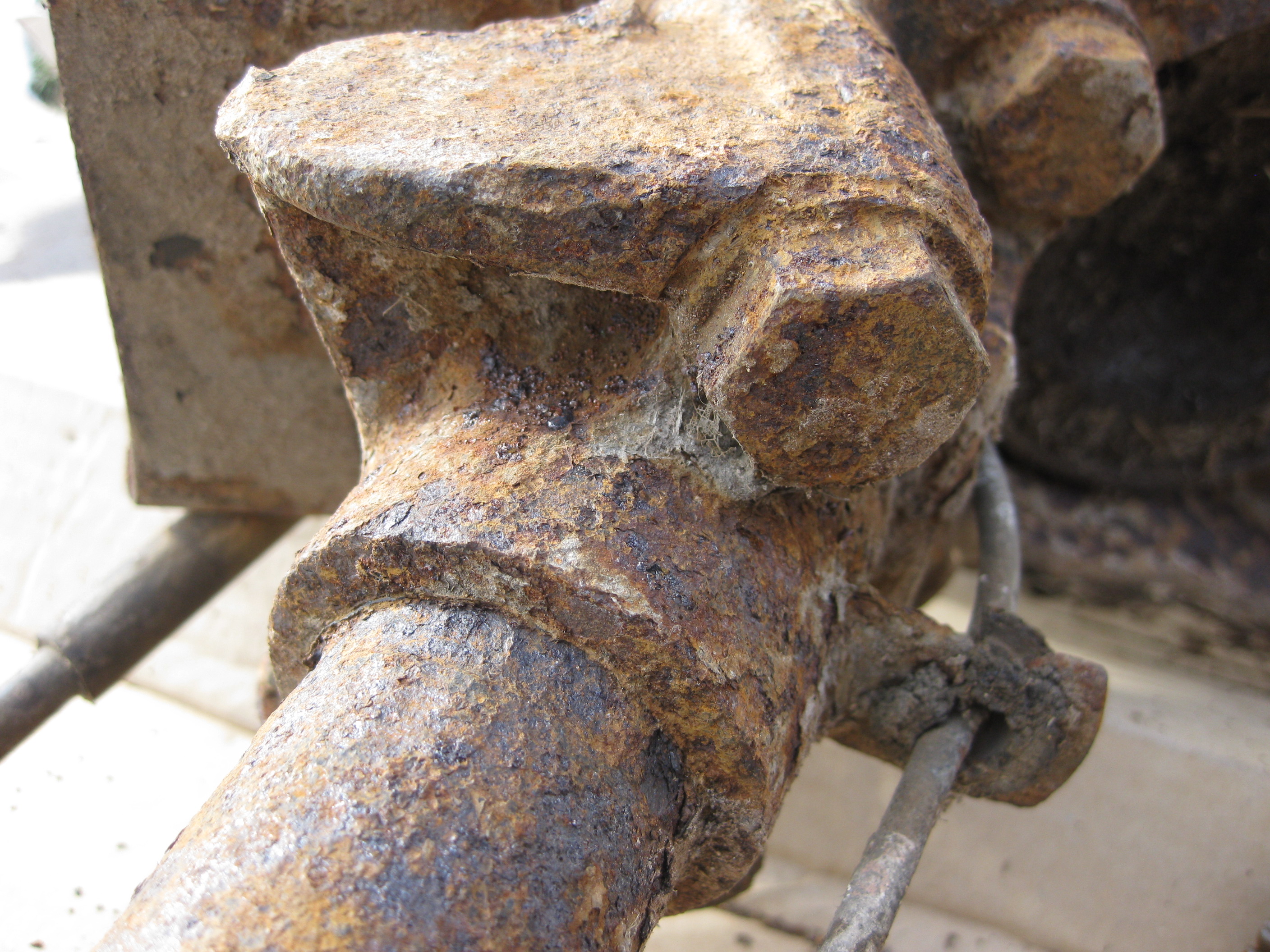

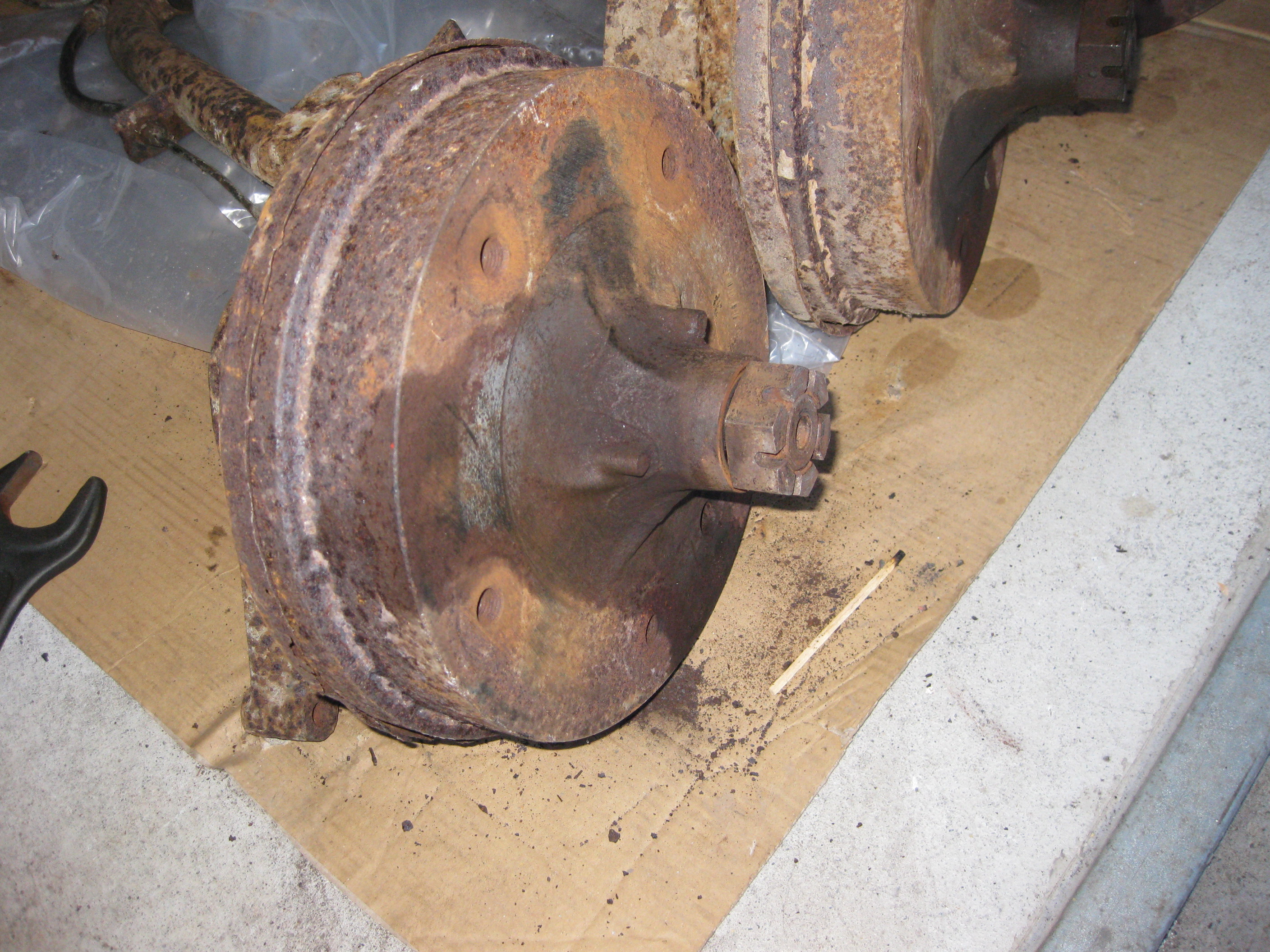

Um an hoffentlich brauchbare Bremstrommeln und Steckachsen zu kommen, hab ich mir vor einiger Zeit ein paar gebrauchte Teile besorgt.
Was ewig liegt, wird nicht unbedingt besser, also hab ich mich mal an die Arbeit gemacht.
Ziel Nr. 1: Kronenmuttern lösen.
Juhe, geht doch. :) 3 von 3 Kronenmuttern sind gelöst.
Die Federschwerter wurden leider mal abgeflext, also wollt ich den Krempel mal auseinandernehmen. (Ziel Nr. 2)
Wer hätte gedacht, dass diese Schraube und noch drei weitere in diesen Verfallsstadium zu öffnen sind?
War ne Plackerei mit Schraubenschlüssel und Hammer aber mich hatte der Ehrgeiz gepackt.
Ziel Nr. 3: Bremstrommeln abziehen.
Hoffentlich komme ich bald dazu.
T2a BJ.68
