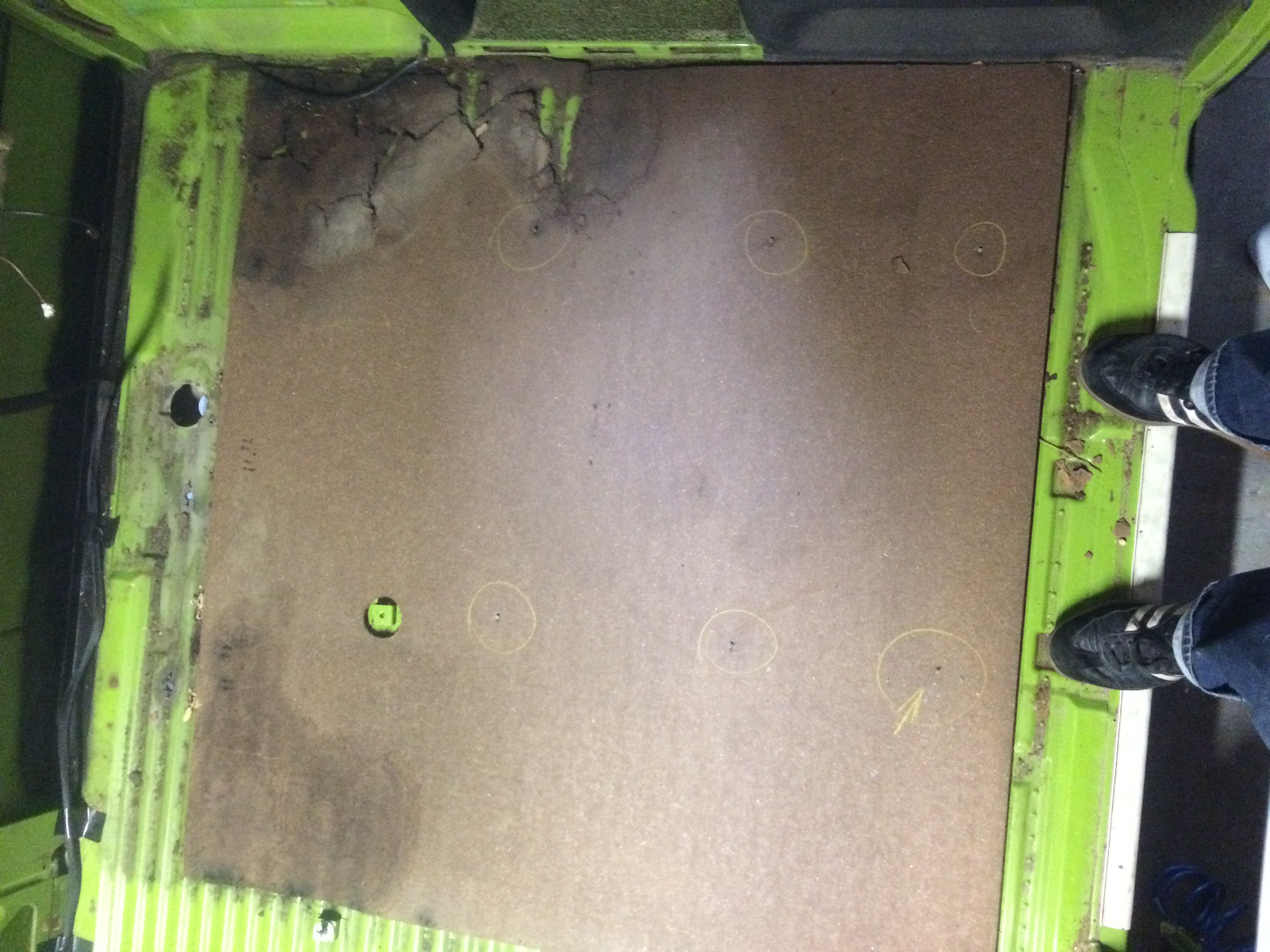

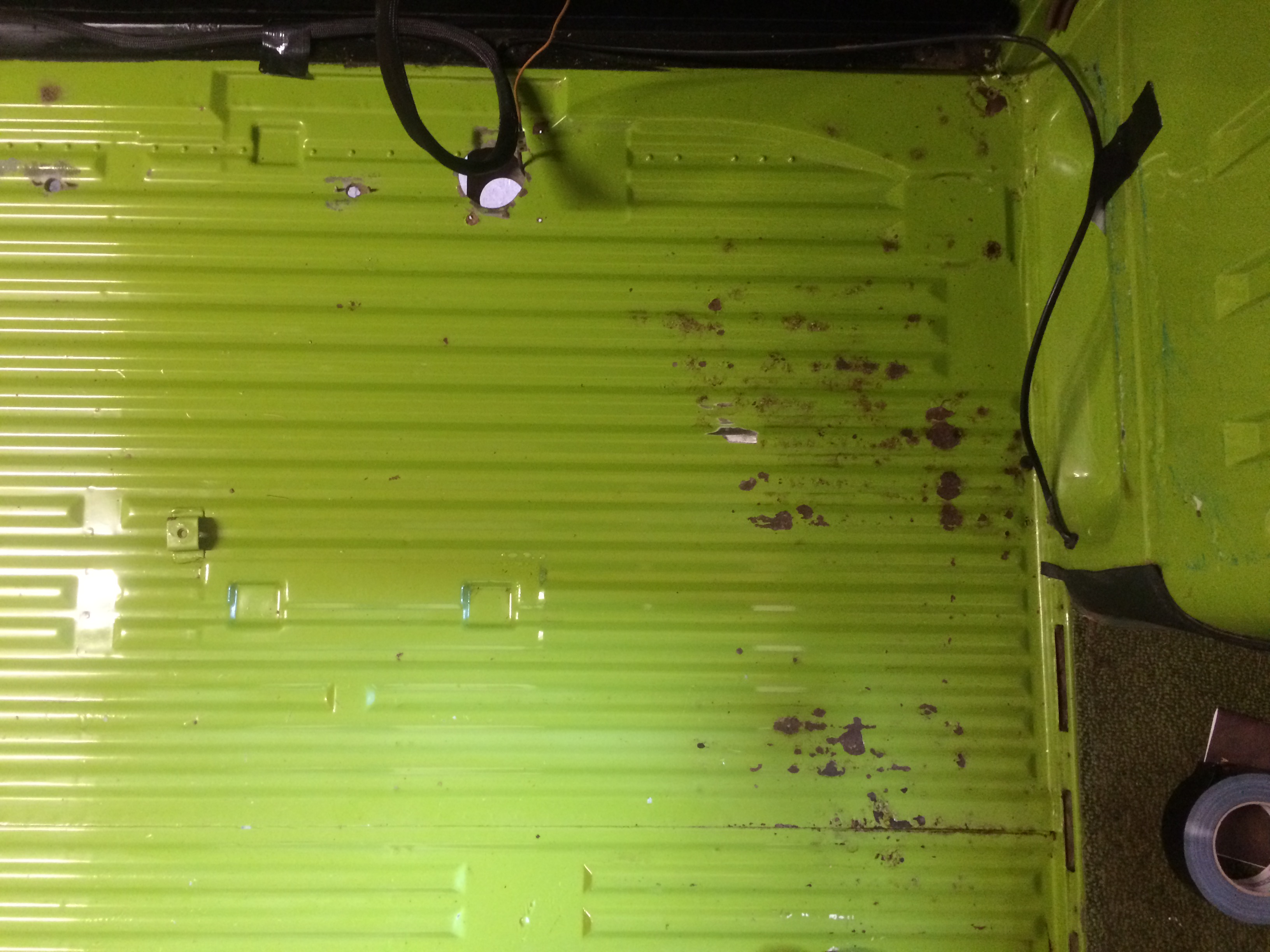

Habe mich gestern drangemacht, Schäden durch die undichte hintere Seitenscheibe bzw. das total verrostete Drehfenster zu beheben. Das Wasser suchte sich seinen Weg durch die Dichtungen, zerstörte die Seitenverkleidung und die Rückwand der Kühlbox und auch noch den Teile des Bodens. Nein, nicht bei mir geschehen, habe ich so gekauft. Also, Seitenscheibe und Drehfenster ausgebaut, Verkleidung ab (Küchenmöbel waren schon draussen und werden gerade restauriert), Dämmung raus und Teppich raus. Ich hoffe ihn noch retten zu können, von wegen Original-Substanz. Für die beiden darunterliegenden Hartfaserplatten kommt leider jede Hilfe zu spät, sie dienen nur noch als Muster. Leider hat auch das Bodenblech einige Roststellen durch die anscheinend länger stehende Feuchtigkeit.
So, und damit geht's dann weiter in den nächsten Tagen: Rost entfernen an Scheibenrahmen und Bodenblech mit Negerkeks (sorry, ist nicht rassistisch gemeint, weiss gerade die offizielle Bezeichnung nicht), Owatrol drauf, Brantho-Korrux-Grundierung und Lack taigagrün streichen und nochmal feste hoffen, dass ich keine Durchrostung finde. Bis jetzt sieht's ganz gut aus.
Hier noch 2 Bilder von der grünen Hölle:
- Beiträge: 7799
CSD Scheibe, CSD Scheibe, CSD Scheibe, CSD Scheibe, Vlies-Schleifscheibe

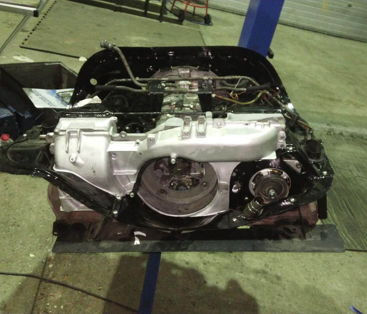

Ich habe am Samstag neue AA-Performance K&Z bekommen und gestern habe ich die Zylinder-Köpfe von meinem Motorenbauer geholt. Jetzt wird aus dem Motor wieder ein 1.8L Motor. Heute abend wird geschraubt. Ich bin gespannt. Ventilspiel-Schrauben sind neu und Stößel sind auch neu.

Aktuell sieht der Motor so aus.
Wie ist die Teilenummer für die Schraube, mit welcher man die Kurbelwelle dreht? Finde die im ETKA gerade nicht.

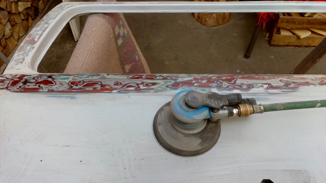

Beim Schleifen der neuen Heckklappe ein interessantes Tigermuster entdeckt und entschieden, das so zu lassen
Scherz beiseite, angefangen die alten Lackschichten runterzuschleifen und ein/zwei Dellen zu spachteln

Moin Max,
das ist die N 014 326 1 Sechskantschraube M8 x 30. Entfallen am 01.08.2005 ohne Ersatz
Hauptgruppe 1, Untergruppe 19, Bildtafel 009-000

DankeSytronic1987 hat geschrieben:Moin Max,
