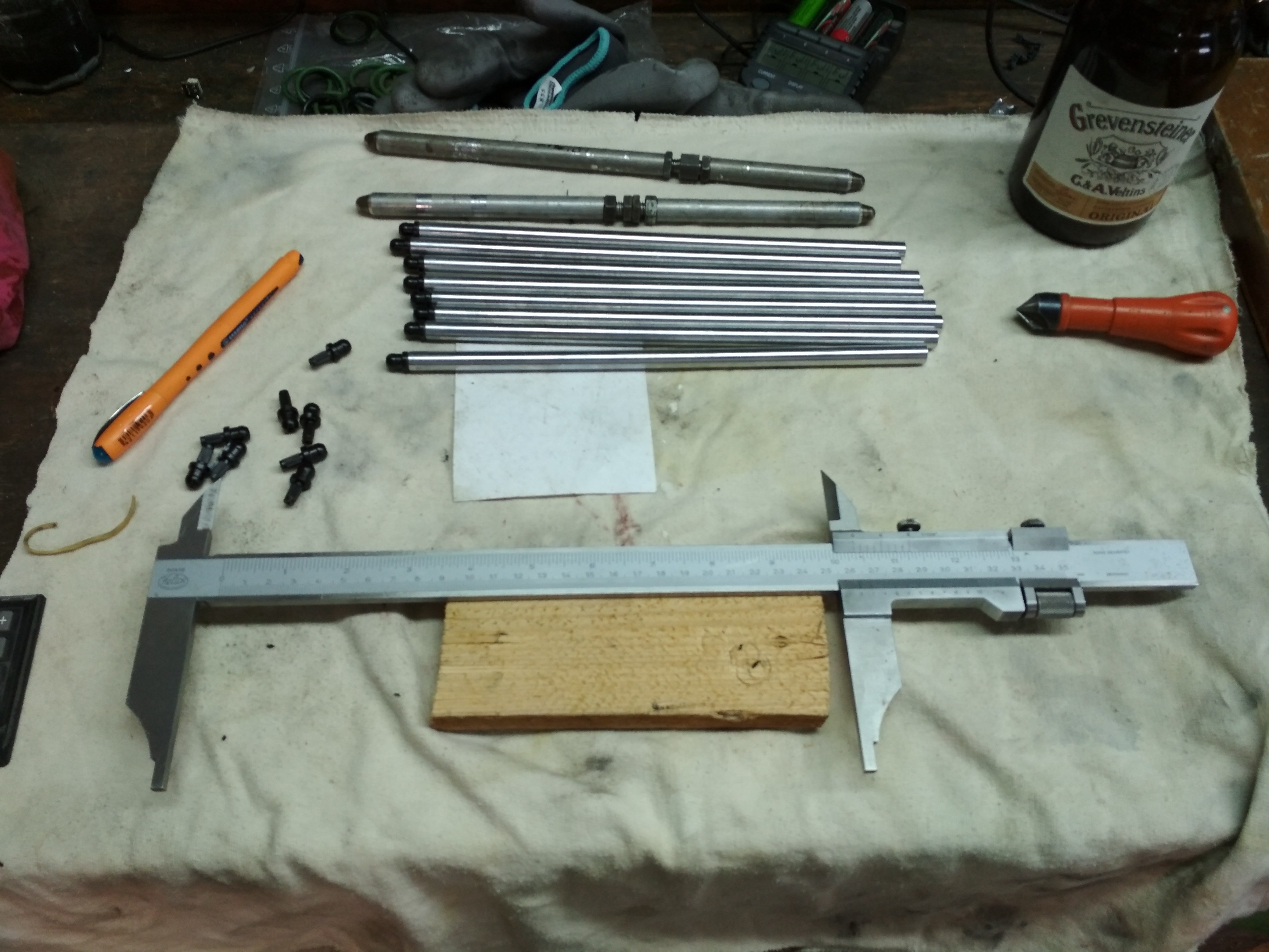

Nicht gestern sondern heute :dance:
Stößelstangen abgelängt...
Gruß Jochen :bier:

Hallo Jochen, fleißig bei solch einem Wetter :gut: das sieht mir nach Chromoly aus, sind die von Scat?
Mit wieviel Ventilspiel willst du die fahren, da scheiden sich ja die Geister.

Hallo Ralph
Ne das sin Alus von csp. Ich hab nur leicht verstärkte Federn da tuns die Alus..
Ja man muß halt auch mal bei schönem Wetter in die Garage... Wenn man nix macht wirds auch nie fertig :D

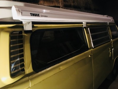

Und gestern zu guter letzt kam endlich die Markise Omistor 2000 mit Haltern und
Kederschiene um das Vorzelt sauber anzuschließen.

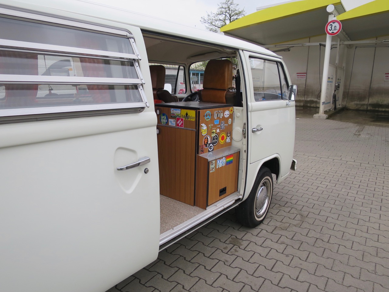

Nicht gestern, sondern heute ganz früh meinen 79er aus der Scheune geholt, vollgetankt und Luft auf die Reifen gebracht. Dann gründlich gewaschen und reisefertig gemacht. Montag nach Hannover zum MKT, über Pfingsten ans IJsselmeer/Holland. Haben viel vor in diesem Jahr (u.a.Frankreich/Atlantik, Bockhorn :D u.v.a.). Repariert werden muss nix bei meinem Weissen. Freue mich auf alle, die uns kennen.

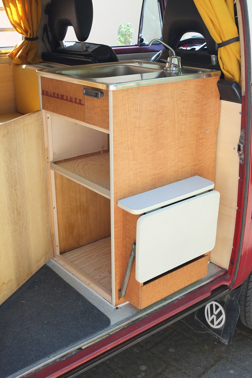

das sieht nach viel Arbeit aus, da erfreu ich mich an deutlich kleineren Erfolgen. Ich versuche, bei meiner Westfalia-Ausstattung einen Kompromiß zwischen Originalcharakter und praktischem Nutzen herzustellen. Deshalb hab ich in den Einzelsitz einen Boden und eine Rückwand montiert, damit auch flüchtiger Kleinkram da bleibt, wo ich ihn in etwa hingetan habe: In der Kiste und nicht dahinter in irgendwelchen Ritzen.
Länger hab ich mit mir gerungen, was den Spülenschrank angeht. Da ich die Isolierbox eh nie nutze, hab ich sie entfernt und den Schrank zum Vorratsschrank umgebaut - damit hab ich jede Menge Stauraum geschaffen. Wer jetzt sagt "Das hätt man aber schöner machen können" :schlaumeier: , dem geb ich recht. Aber wer das gesehen hat, was der Schreiner zusammengezimmert hat, als ich ihm 2 kaputte Spülenschränke gegeben hab, um einen ganzen draus zu machen, der wird mir recht geben, daß das jetzt ordentlicher ist...
