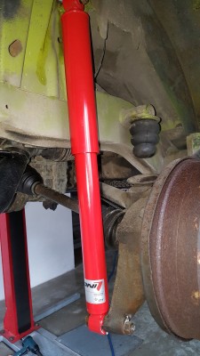

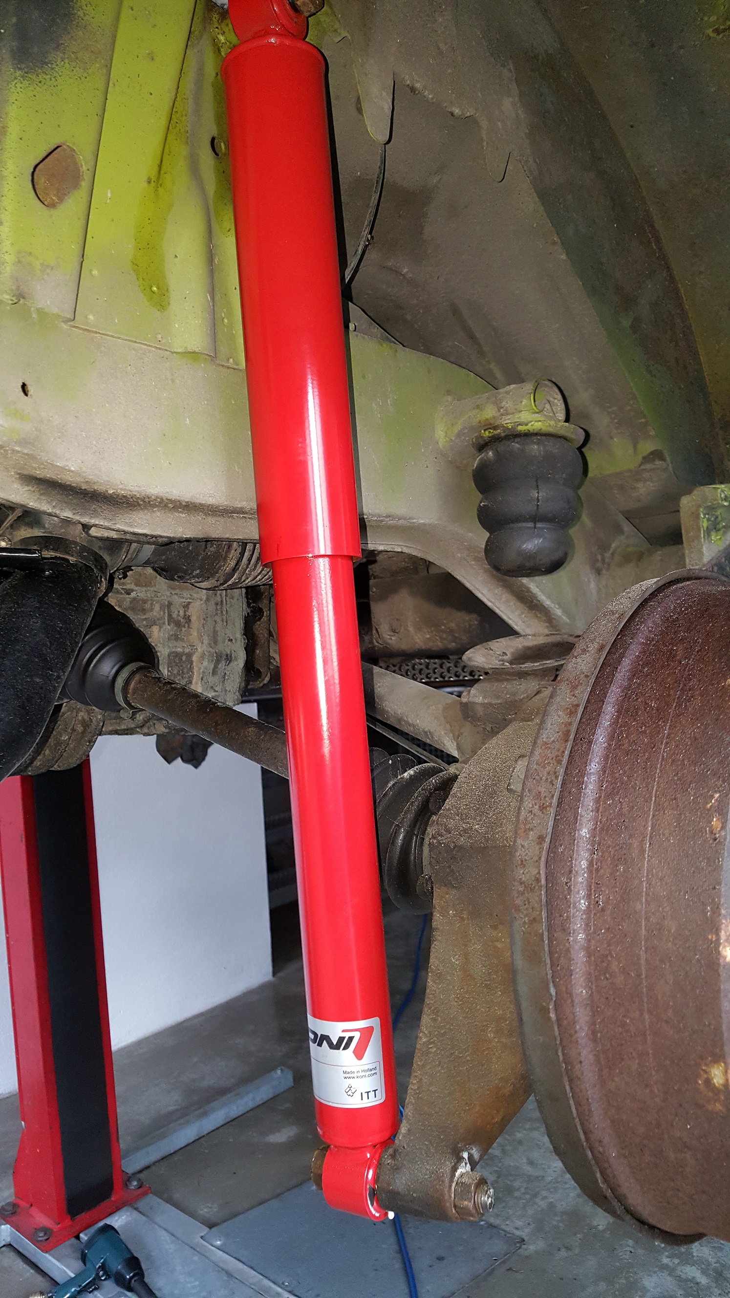

Rote Konis montiert
Und klar: Erst auf dem Boden festgeschraubt.
