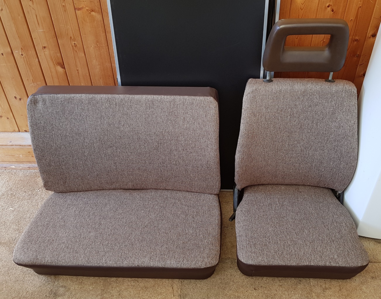

Heute die Sitze fertig bekommen. Bin ganz zufrieden mit dem ergebnis. Einbauen kann ich sie allerdings noch nicht, was schade ist
